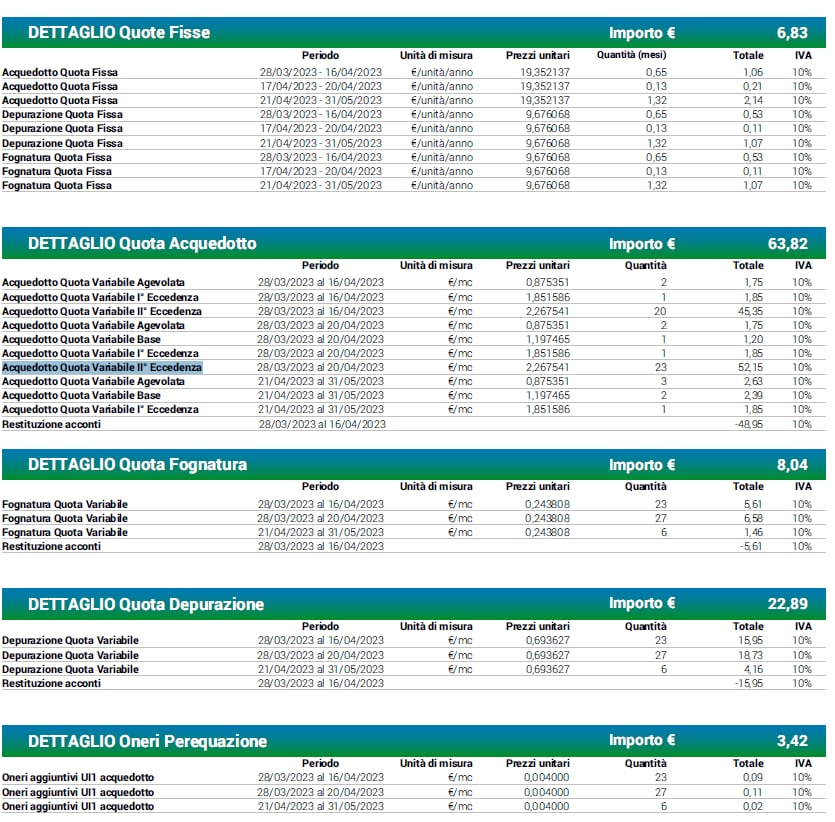

    Ferro93 Dal thread precedente, la tua lettura attuale è 1960, quindi dal 20/4 sono 13 mc.
    Il problema è che loro hanno utilizzato questa fantomatica lettura 1920 del 28/3, che non si sa da dove venga (reale? stimata? inventata? da medium?)
    Questo ha sballato completamente la valutazione dei consumi portando alle eccedenze.
    Non so se valga la pena contestare la bolletta o non pagarla, tanto non manderanno mai una bolletta corretta che sostituisce questa, per cui devi essere disposto ad andare fino in fondo.

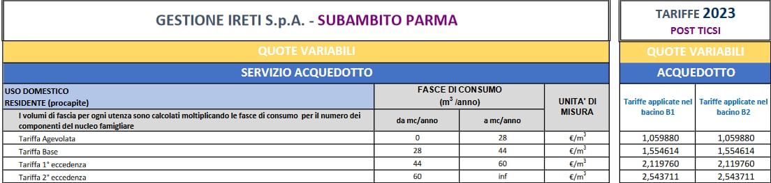

      In pratica queste le tariffe valide per Reggio e buona parte della provincia.
      Queste tariffe vengono poi divise per mese e se nel mese si supera lo scaglione si passa al successivo.
      Ora, visto che siamo giusto in tre come riporta la tabella questi 84 mc a tariffa agevolata vanno divisi per 12.
      7 mc tariffa agevolata
      da 8 a 12 mc base
      da 13 a 17 mc 1^ eccedenza
      tutto il resto 2^ eccedenza
      Poniamo il caso di una persona in una unità immobiliare come il caso di @Ferro93, quelle aliquote vanno divise per tre e poi riportate su base mensile, e la stessa Ireti per Parma utilizza questa tabella identica a Reggio ma con le fasce pro capite
      Arrotondando alla bene e meglio....
      2mc di tariffa base
      Da 2 a 3 mc agevolata
      da 4 a 5mc 1^ eccedenza
      Oltre i 5 mc 2^ eccedenza.
      Guardando bene il gestionale che elabora le bollette secondo me divide le fasce a livello giornaliero e arrotonda.

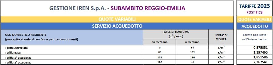

        mditerli la lettura dei 1920 è nella boletta di chiusura del vecchio contratto dove eravano in 2 residenti e c'è scritto "rilevata" il 20/04/23 con il valore di 1947.. 27 mc in un mese è veramente esagerato.
        pietro-c
        Quindi
        Agevolata va da 0 a 28mc che suddivisi per mese sono 0 - 2mc
        Base da 28 - 44 che suddivisi per mese sono 2- 3 mc
        Eccedenza 1 44 - 60 che suddivisa per mese sono 4-5 mc
        Eccedenza 2 60 - oltre che suddivisa per mese sono 5 mc e oltre
        Se applico queste fatiffe al periodo dal 20/04/2023 al 22/06/2023 dove il mio consumo è stato di 13 mc quindi arrotondiamo 7 mc al mese.
        2 mc agevolata fatturati a 0,875351€
        1 mc base fatturati a 1,197465€
        1 mc Eccedenza 1 fatturati a 1,851586€
        3 mc Eccedenza 2 Fatturati a 2,267541€
        Totale: 11,59€ x 2 = 23,18€

          pietro-c Il meccanismo è quello, da me l’agevolata è 33 mc x anno x persona (90 litri al giorno) e la base il doppio, 66 mc.
          Il tutto diviso in base ai giorni per cui considerano le letture (anche stimate).
          Per questo se le letture stimate sono esagerate, vanno subito quasi tutte in eccedenza.

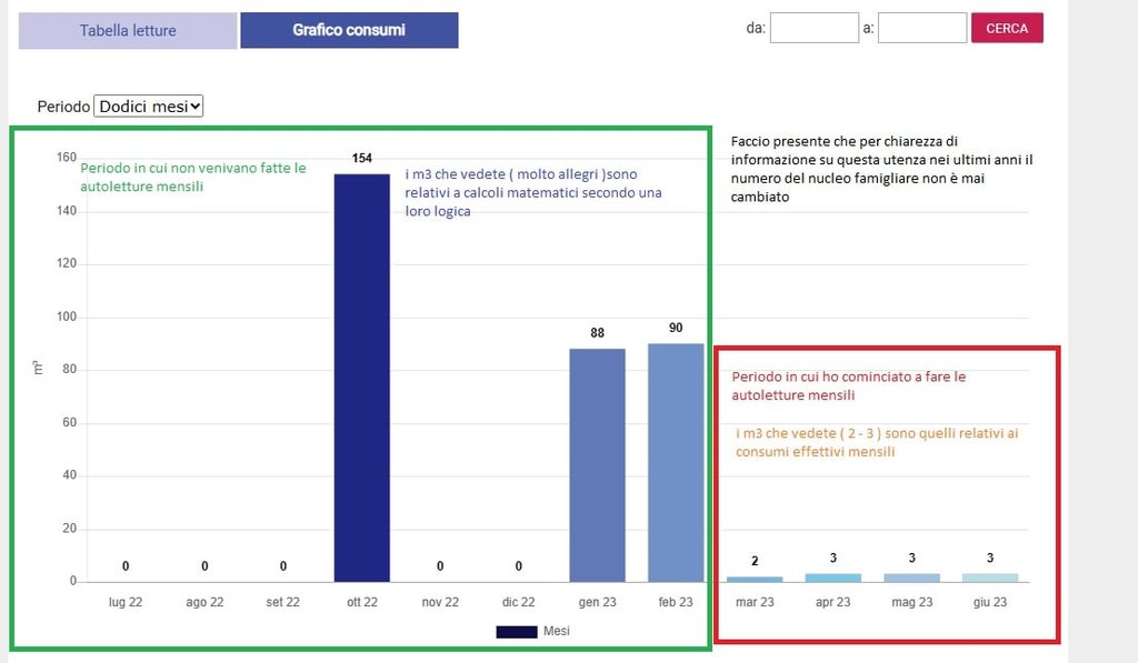

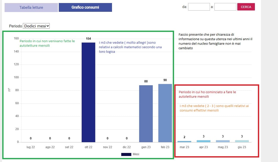

              Ferro93 visto che siamo in tema ti porto la mia esperienza con il mio gestore dell acqua
              Penso che sia abbastanza chiara la foto , in caso contrario, nella parte verde si vedono i risultati delle letture fatte dal gestore con relative bollette allegre diciamo , nella parte rossa invece la parte relativa al consumo da quando gli è stata mandata l autolettura .. preciso perchè è doveroso che nel periodo in cui non ho mai fatto ( o fatto in maniera non regolare ) l autolettura i consumi sono sempre stati i medesimi di ora , attualmente giusto per fare 4 conti sono due bollette che arrivano 0€ , come ti ha consigliato @andreagdipaolo vai di autolettura ( io la faccio mensilmente )😉
              • Ferro93 ha risposto a questo messaggio
                Andrea786 bhe la differenza è decisamente evidente.. sicuramente da ora in poi non ne salto uno di mese. Che giorno del mese conviene fare l'autolettura?
