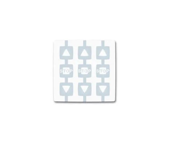

Buonasera a tutti, vorrei rendere un pò smart la mia casa e comandare da remoto le tapparelle. Attualmente ho un telecomando NICEWAY WM003G con 3 tasti APRE-STOP-CHIUDE, codifica rolling-code a 52 bit a 433,92 MHz.
Le soluzioni che ho ipotizzato sono: a) installare dei sonoff su ogni tapparella (ognuna ha un interruttore fisico) oppure prendere degli switchbot per premere i tasti sul telecomando da remoto.
Vi sono altre alternative secondo voi?
Allego foto del telecomando
