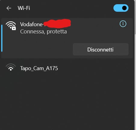

Ciao, sto notando da 1 mese che in casa mia aprendo la lista di reti wifi disponibili mi compaiono 4 reti chiamate "tapo cam"
Informandomi, tapo è una specie di marchio tplink, di telecamere
Queste 4 sono aperte, il che mi vanno a far pensare che non sono ancora state configurate (?)
La cosa è che abito in villa ,i miei vicini stanno a 50 metri da casa mia e non credo che a 50 metri, poi specialmente la rete di una telecamera che sono a basso range, prendano 3 tacche a questa distanza

            Io ho una di queste telecamere.
            La telecamera crea una rete con SSID Tapo_xxxxx (dove xxxx mi sembra di ricordare sono gli ultimi 4 caratteri del MAC address) per consentirne la configurazione.
            A configurazione avvenuta la telecamera diventa un client della rete "casalinga" e l'SSID Tapo_xxxxx sparisce.
            Non sono sicuro tu riesca ad accedervi perchè non hai la password di default associata ad ogni dispositivo, però vado a memoria.

              nella mia camera spunta questa rete wifi, se vado al balcone ne escono altre 3

                          La cosa però è strana ... se vede reti con SSID Tapo_Cam_xxxx vuol dire che sono accese ma non configurate ...
                          Che senso avrebbe ?
