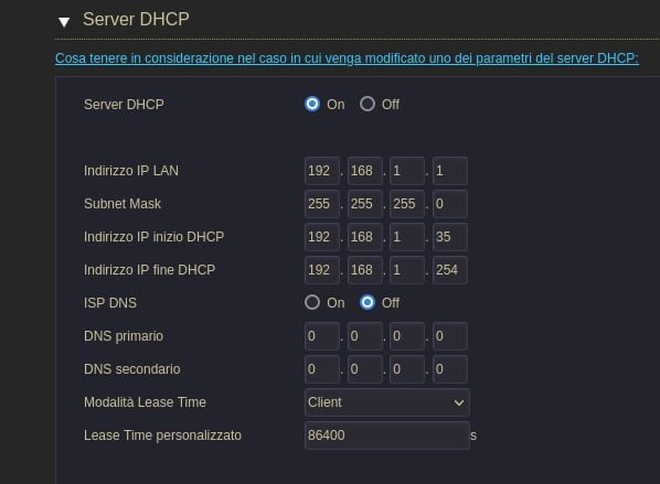

Come cambio i DNS su tiscali?
Accedere all'interfaccia web del modem.
Selezionare Rete Locale -> LAN -> Server DHCP[/IB] -> appare rotellina e le impostazioni non sono modificabili.
Premendo il tasto TAB sulla tastiera possiamo spostarci nei vari campi e modificare le impostazioni anche se in secondo piano.
Alla fine spostiamoci sul pulsante Applica e confermiamo con barra spazio o Invio.
Intendi il sito di tiscali? Ultrainternet Internet fino a 200 Mega su rete FTTCab. Per quanto riguarda i DNS ho provato a cercare nelle impostazioni del router, ma il menu dei DNS non sembra configurabile, nel senso che se ci clicco non mi apre il sottomenu per configurarli. Immagino non si possa dal modem dell'operatore come hai detto...
fabio1999ita Accedere all'interfaccia web del modem.
ho provato a modificare i DNS in quella sezione e ci sono anche riuscito (sembra), ma ho poi verificato che
i DNS non sono cambiati.
fabio1999ita https://welcome.opendns.com/ https://www.dnsleaktest.com. Magari riprovo più tardi...
Ah e anche banalmente provando ad aprire qualche sito bloccato tramite DNS, infatti da pc con i DNS modificati riesco a visualizzarlo da smartphone no ad esempio.
L'indirizzo l'ho risettato a 0 dopo il tentativo fallito.

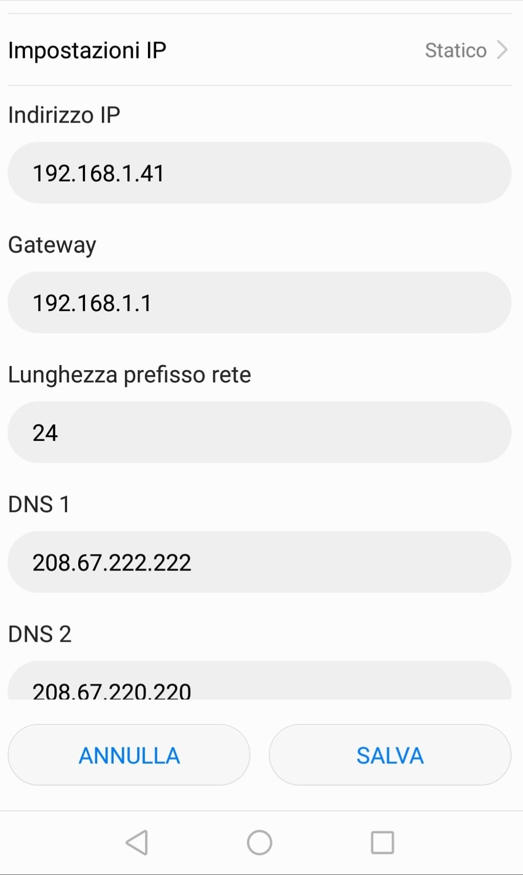

fabio1999ita dove hai verificato? i dns arrivano tramite il dhcp al dispositivo, ti ricordo anche che puoi forzare i dns manualmente sul dispositivo dove li vuoi custom
Si, infatti sono riuscito su pc, ma su altri dispositivi come ad esempio smartphone android, pur inserendo i DNS nelle impostazioni avanzate della connessione WI-FI non sono riuscito a modificarli. Non immagino sia possibile o sia difficile su televisori o altri dispositivi...

penguin controlla di aver l'ultimo firmware, più di quello non puoi far nulla

fabio1999ita su smartphone (android) setti i dns o nel browser (se lo supporta tipo chrome) se no nei settings di rete sotto dns privato. Per ios scarichi i file di configurazione

Come già detto li ho settati nelle impostazioni avanzate WI-FI ma non vanno. Ho 'risolto' con un app sullo store...

La versione è AGZHP_1.2.4_001_Tis, sul sito di ZTE non si trovano firmware da scaricare, se non la precedente versione 1.0 i cui link sembrano essere stati rimossi. Leggendo sul forum hwupgrade sembra che questa sia la ultima versione e che anche altri utenti abbiano difficoltà a cambiare i DNS nelle impostazioni DHCP.
penguin e infatti non è lì che si deve mettere e non è quello il formato.
[https://news.trendmicro.com/2023/03/21/how-to-turn-on-private-dns-mode/](https://)
Juza
https://www.lifewire.com/how-to-change-dns-on-android-4588645
Su android 8 è corretta la procedura. A parte ciò, questo tono canzonatorio puoi pure risparmiartelo ...
penguin 1) non c'era nessun tono canzonatorio (oggettivamente) 2) se non si vogliono consigli si può fare a meno di scrivere su un forum 3) android 8 non si vede dal 2017 quindi l'ipotesi di dare per scontata una versione più recente non era proprio peregrina.
