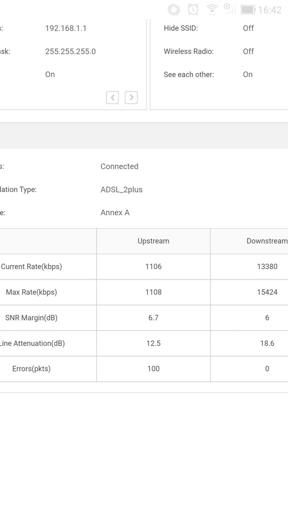

btommy24 attualmente la mia situazione è questa con tim smart adsl, la linea è molto stabile, e l'impianto di casa ha solo una presa e modem tp-link, che rispetto allo scolapasta tim mi da 1 mega in più. Pensi che possa migliorare con fastweb?
andreagdipaolo btommy24 Metti lo scolapasta e facci vedere le sue statistiche. @Hadx poi vedile appena le manda Direi che comunque ti conviene Tiscali che costa 3€ di meno, dubito che andresti a più di 30 mega con 18 di attenuazione dato che comunque è una 17a da centrale. Aspetta, ma non abbiamo già parlato di questa stessa cosa? Perchè hai aperto questa nuova discussione se ne abbiamo già parlato in quell'altra?
QRDG andreagdipaolo è una linea abbastanza lunga, ma andrebbe a perderci in upload, secondo la mia opinione.
btommy24 andreagdipaolo con lo scolapasta ho 12,5 mega in down, probabilmente ero intervenuto in un altro post, con questo ho chiesto esperienze dirette da chi aveva attivato fw

Hadx btommy24 Ti ho risposto nell'altra discussione. Riassumendo, valuterei un passaggio a VDSL2 in 17a solo dopo aver fatto (o contemporaneamente) ad un cambio di coppia. Qualche informazione in più la trovi di là, anche se le statistiche dello scolapasta sarebbero apprezzate per avere possibilmente una visione di insieme migliore.
