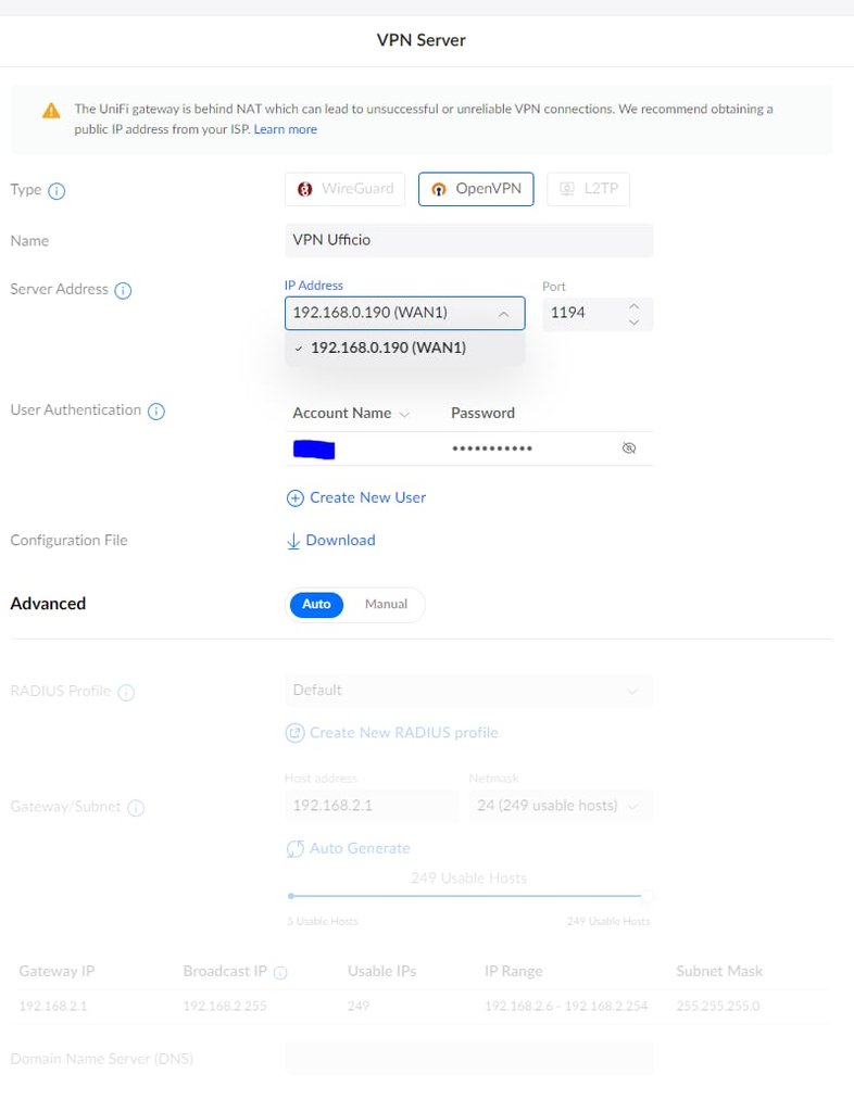

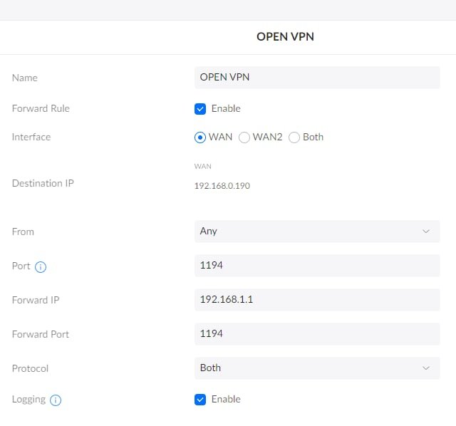

Avrei urgente necessità di far funzionare Open VPN, faccio partire il servizio sul firewall (192.168.1.1) sulla porta 1194 e apro la porta in questa maniera:
La porta risulta chiusa, qualunque porta apro è sempre chiusa. Non so davvero dove sbattere la testa, c' è qualcosa di sbagliato nella mia configurazione?

    adrios far funzionare Open VPN, faccio partire il servizio sul firewall (192.168.1.1) sulla porta 1194 e apro la porta in questa maniera
    ma questo port forwarding sulla UDM stessa non so mica se funziona, questo serve per aprirle e inoltrare il traffico verso altri device in LAN semmai

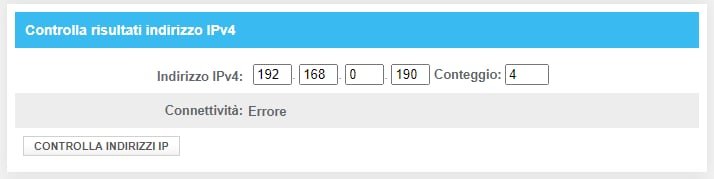

      adrios si intendo che le connessioni in entrata dall'esterno non vengono inoltrate al dispositivo in dmz. Tu per caso riesci a pingare il tuo ubiquiti in dmz dallo sky hub (ha uno strumento ping nella sezione diagnostica)? perché a me da errore quando provo a pingarlo

          adrios Avrei urgente necessità di far funzionare Open VPN, faccio partire il servizio sul firewall (192.168.1.1) sulla porta 1194 e apro la porta in questa maniera:
          OpenVPN è sulla UDM (non ricordo se ce l'ha di suo quel protocollo). Se si sulla UDM non devi aprire una regola di forwarding, non devi fare un forward su te stesso.

            questa è la configurazione automatica che mi propone l'ubiquiti per OpenVPN, anche senza creare una regola come quella che ho messo prima (che effettivamente era sbagliata come mi hai fatto notare)
            Se poi con un client mi connetto al mio indirizzo pubblico sulla porta 1194 va in timeout.

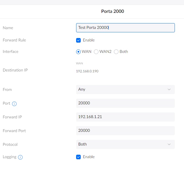

            Quando dico che è tutto chiuso intendo dire che dall'esterno anche se metto un servizio in ascolto su una porta e creo una regola la porta risulta chiusa. Ad esempio:
            Metto un server in ascolto sulla porta 20000 su un pc collegato all'ubiquiti con IP 192.168.1.21, creo una regola forwarding dall'ubiquiti così:
            Se provo a fare un telnet sul mio indirizzo ip pubblico "telnet 101.58.x.x 20000" non apre nessuna connessione, a riprova che il server è in funzione se faccio "telnet 192.168.1.21 2000" si connette.

            gioe effettivamente dalla diagnostica il ping da errore e anche il traceroute. A te dal menù per creare una regola di forwarding dell' app sky wifi ti mostra il dispositivo?
            ho provato con qualunque dispositivo connesso alla rete e da comunque "Errore"
              gioe perché a me da errore quando provo a pingarlo
              adrios effettivamente dalla diagnostica il ping da errore e anche il traceroute.
