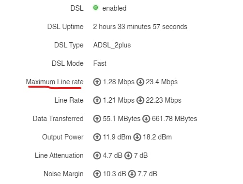

Ciao a tutti, vivo in un piccolo paesino e il massimo che ho a disposizione è una 20mb. Su vostro consiglio per sfruttare la mia rete ho comprato un modem TIm Hub. Ho visto nella pagina del modem i seguenti valori e non capisco bene cosa significhino. In particolare quel Maximum Line rate che varia sempre. Mi potreste spiegare gentilmente il significato e in particolare perchè oscilla?
    Il maximum line rate indica la capacità massima della linea
      Pierre02 e come mai cambia di valore mentre il line rate no? nel senso a volte di maximum line rate ho anche 24 altre volte solo 22 e qualcosa. Da cosa dipende questo? grazie
        Nickname1 l'attainable o maximum che dire si voglia è calcolato dal router in base a parametri di portante che anche in condizioni di linea sana subiscono fisiologiche variazioni dettate dalle condizioni ambientali cui è sottoposto il doppino in rame.
          walt nella foto è a 23,4mb. Il massimo che avevo raggiunto era di 24,94 e questo prima che ordinassi i cavi.
          Nel senso che adesso ho fatto un po' di cable managment e questo valore si è leggermente abbassatto. Secondo dipene da come ho messo i cavi?

            Nickname1 dipende da tutto ciò che influisce sulle condizioni del doppino in rame.
            Comunque finché non scende sotto il valore del line rate, ovviamente non hai motivo di preoccuparti.
              Questo dato si riferisce alla tratta del doppino telefonico (centrale fino a casa tua).

                  Ma scusate... è inutile pure indagare. Se avesse fatto per qualsiasi ipotesi strana casino con i cavi ci sarebbero altri problemi. Una adsl che allinea a 22-23 è grasso che cola considerando che a più di 20 Mbit effettivi non andrà neanche con la congiunzione astrale più favorevole. Quindi inutile farsi problemi a mio parere 😅
                    Nickname1 non cambia nulla
                    Se cambia, lo fa in termini di fisiologiche tolleranze.
                    Come detto: non preoccuparti e continua a "goderti" la tua 20 Mb piena 🤓
                    Juza l'unico mio dubbio era dato dal fatto che uqlahc egiorno prima avevo visto una valore vicino al 24 mentre adesso per esempio mi da 23. Era un po' questa la mia preoccupazione
                    EDIT: mi correggo adesso sta a 26,63mb quindi mi sa che sia solo una fissa mia.

                      Nickname1 come scritto sopra è ininfluente perché in ogni caso il valore sarebbe sopra i 20. Fossero 16 darebbe un altro discorso ma non è questo il caso
                        Juza e cosa cambia tra maximum line rate e line rate?
                          Nickname1 forse ti è sfuggita mia precedente risposta:
                          walt l'attainable o maximum che dire si voglia è calcolato dal router in base a parametri di portante che anche in condizioni di linea sana subiscono fisiologiche variazioni dettate dalle condizioni ambientali cui è sottoposto il doppino in rame.
                          In altre parole è il valore massimo di portante che il router può negoziare sulla base di certi parametri di linea, laddove il line rate è corrispondente al profilo impostato lato DSLAM in centrale, nel tuo caso il 20 Mb commerciale: ne consegue che il line rate è strettamente vincolato dal maximum.
                            walt quindi il maxium line rate non deve mai essere sotto il line rate, esatto?

                              Come detto in precedenza: finché il maximum rimane superiore al profilo di linea, puoi pensare agli altri problemi della vita 🤓
