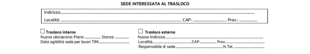

Ma da te è venuto il tecnico o non si è mai presentato nessuno?
Non ci sono problemi a traslocare sullo stesso civico, quando si fa la richiesta basta integrare nelle note il precedente numero di interno ed il piano + il nuovo numero di interno ed il piano dell'abitazione (questa pratica si chiama "trasloco interno").
Il trasloco, visto che vuoi mantenere il numero di telefono, è fattibile.
Chiedi all'operatore cosa scrive il tecnico riguardo il KO. Ci sarà una motivazione, indaga su quella.

Ho fatto il trasloco tramite app Tim. Non c'è possibilità di specificare l'interno. L'app in questa casistica è fatta male.
Il tecnico ha scritto che non è possibile traslocare sullo stesso civico.
Quel form da dove lo hai preso?
