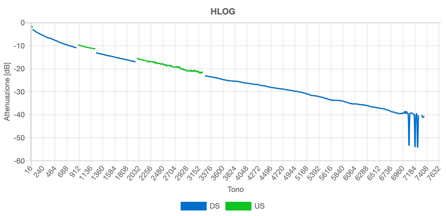

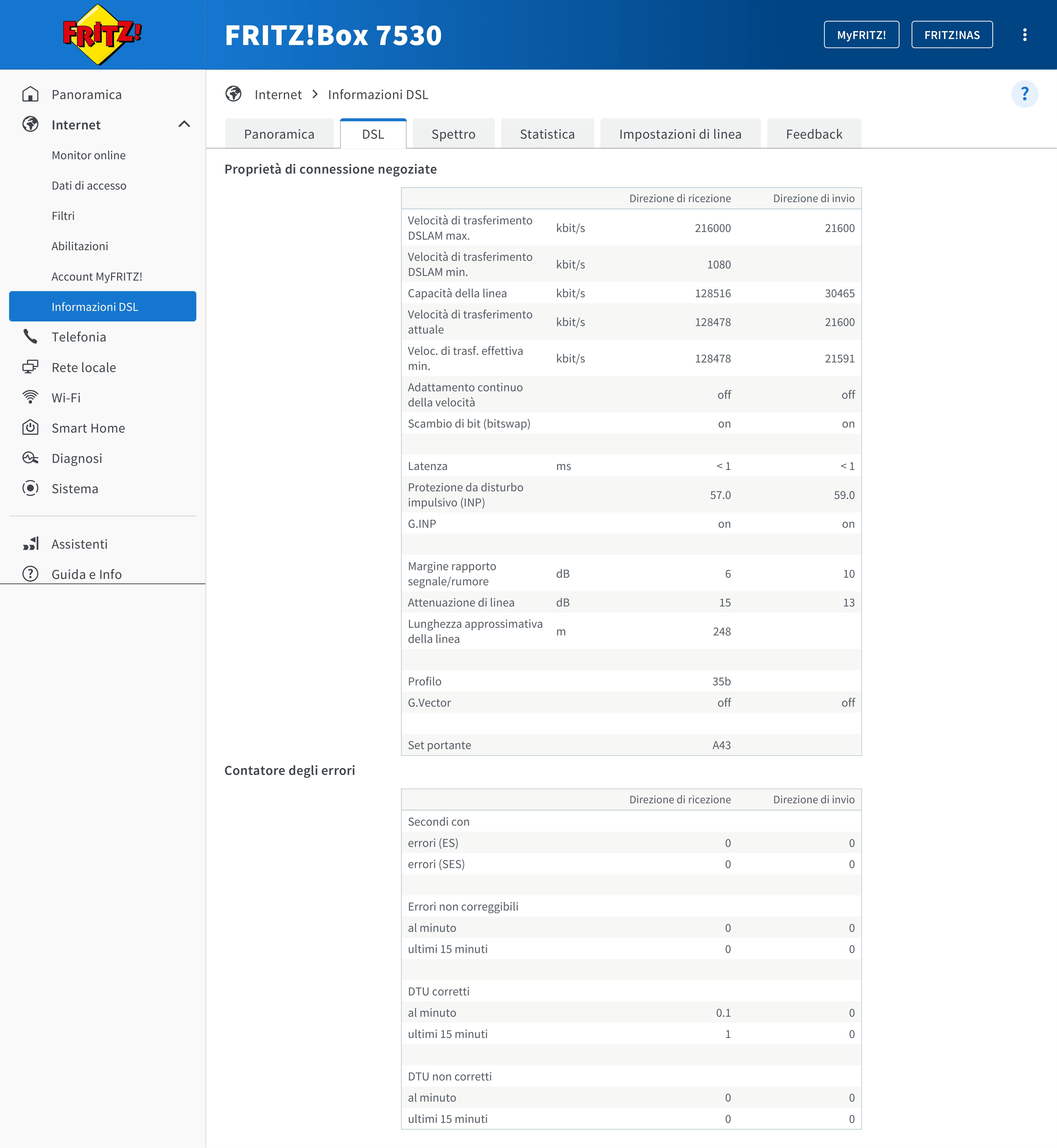

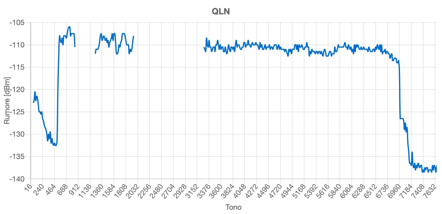

io utilizzo come modem lo ZTE H2640 fornitomi dalle poste (per fare delle prove mi ero fatto prestare lo fritz!box 7530) e come valori di rumore segna praticamente uguale: 9.8 dB in Up e 5.8dB in Down. La cosa strana è l'attenuazione che mi segna 13.4dB in Up e 37.8dB in Down 🧐. Con il modem zte ho in Down 116391kbps (quindi meno del Fritz!box)
