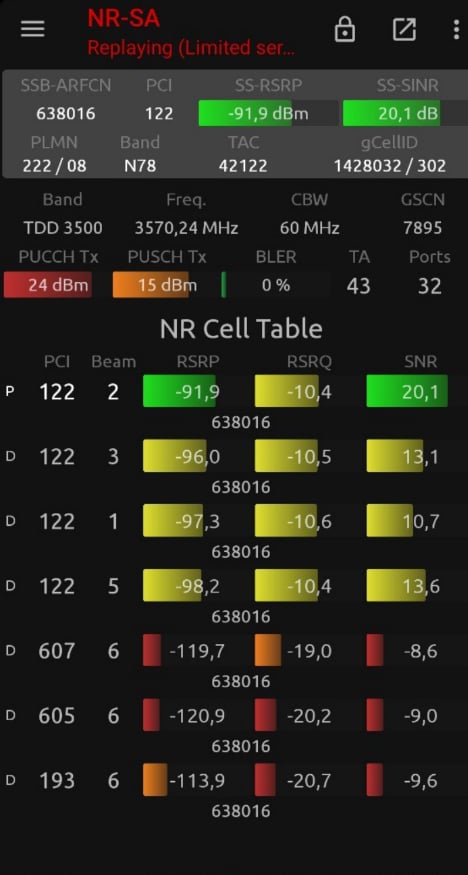

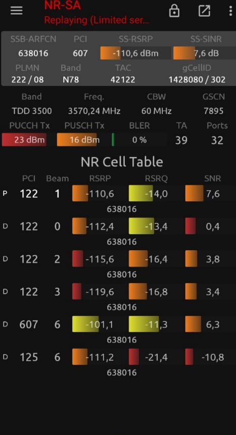

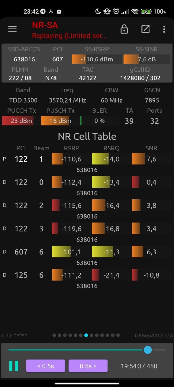

Un utente di LTE Italy ha avvistato delle N78 W3 in provincia di Bridisi, principalmente nei pressi di Franca Villa Fontana, che irradiavano il PLMN 222-08.
Il PLMN 222-08 è quello che Fastweb utilizza per la parte Mobile (per la FWA viene utilizzato il 222-77).
In particolari i nodi erano i seguenti:
  • 1428032
  • 1428060
  • 1428080
  • 1428136
    (hint: cercateli su LTE Italy, Cellmapper etc.. senza l'1)
Qualche screen Premi per mostrare Qualche screen Premi per nascondere

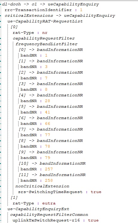

La rete è una rete valida SA solo per il PLMN 222-08 e non per gli altri due di WindTre. Le adiacenze sono anche configurate, ci sono alcune celle 5G N78 e il 4G B20 di TIM (?).
Nella UE Capability Enquiry c'è una lista di bande un po' strana, ma forse era giusto per test...:
UE Capability Enquiry Premi per mostrare UE Capability Enquiry Premi per nascondere
Al tentativo di connessione (di una SIM Fastweb) la core 5G risponde con errori vari. Però c'è una core 5G dall'altra parte che risponde, è questa direi che è una grande notizia.

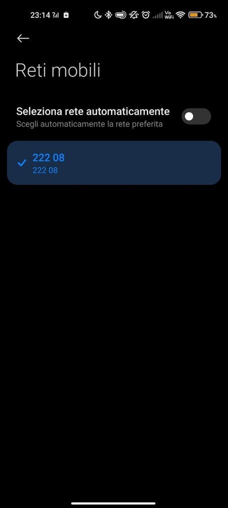

            Si sa di qualcuno che è riuscito ad agganciare questa rete? La mia sim fastweb su rete Wind la rileva ma non si aggancia, purtroppo..
              Mirror1 Si sa di qualcuno che è riuscito ad agganciare questa rete?
              Si come detto e fatto vedere negli screenshot. La rete deve essere 222 08. Vedi questo plmn?
              Mirror1 La mia sim fastweb su rete Wind la rileva ma non si aggancia, purtroppo..
              Ma dove sei? ZTE o Ericsson?

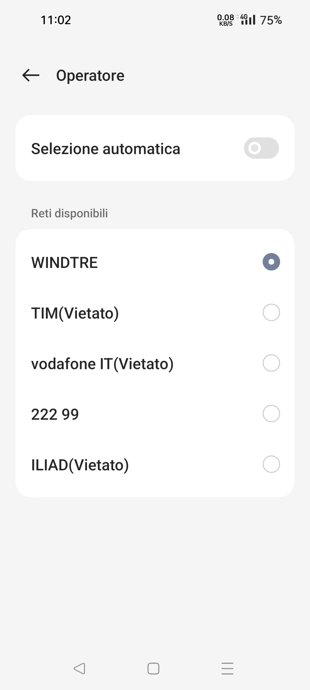

                Si, se blocco il telefono in "NR only" e faccio la ricerca reti vedo una rete "fastweb". Se faccio la stessa ricerca con sim iliad compare 22208.
                Non si aggancia però, rimane in attesa e poi dopo qualche minuto mi compare l'avviso di errore.

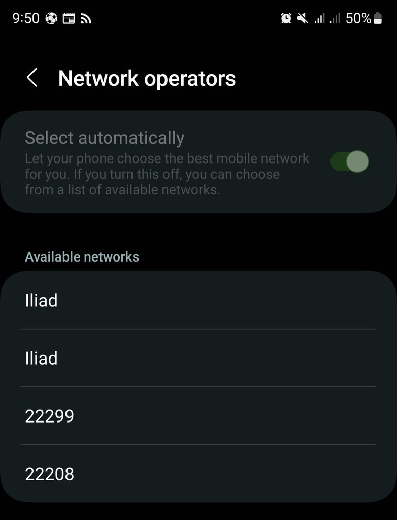

                        Vi confermo che anche in Valle d'Aosta in zona Zefiro, la mia SIM iliad ha rilevato il plnm "22208" dalle impostazioni
