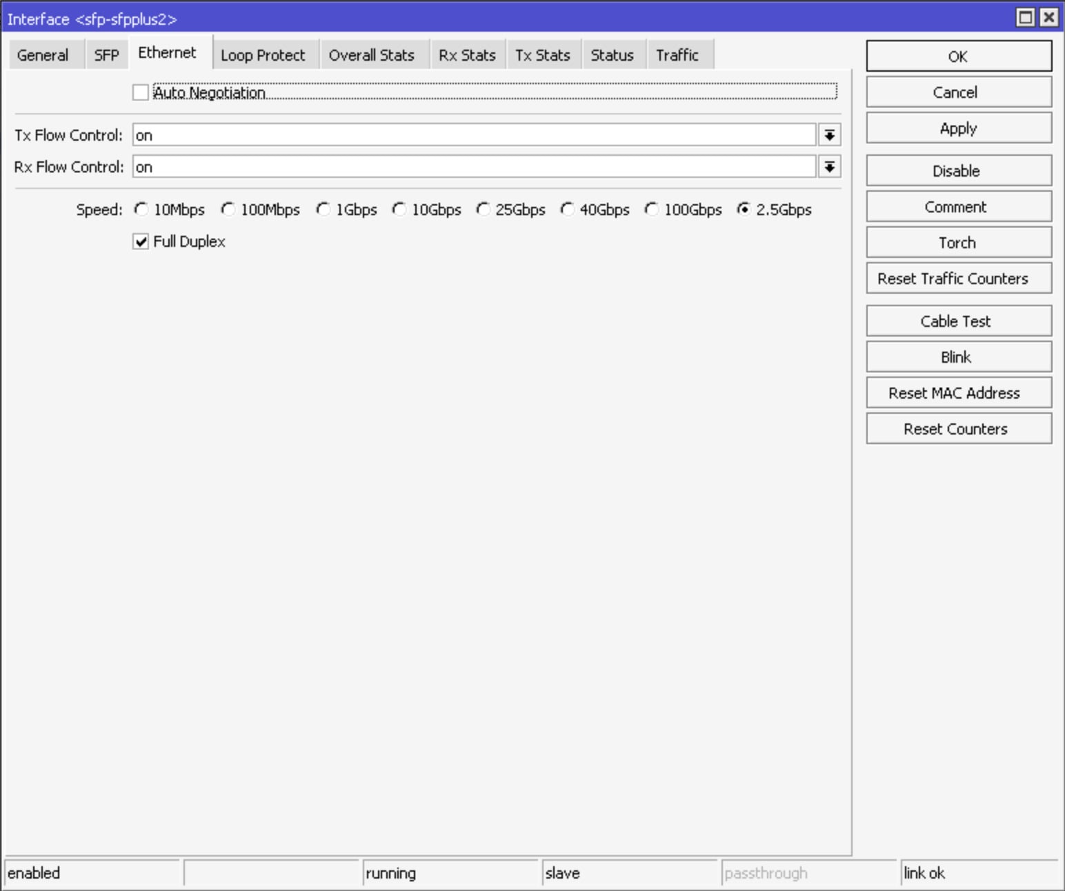

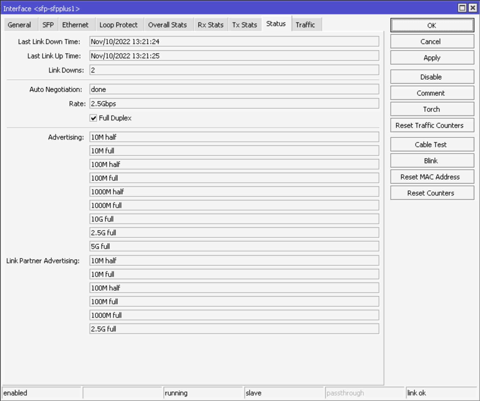

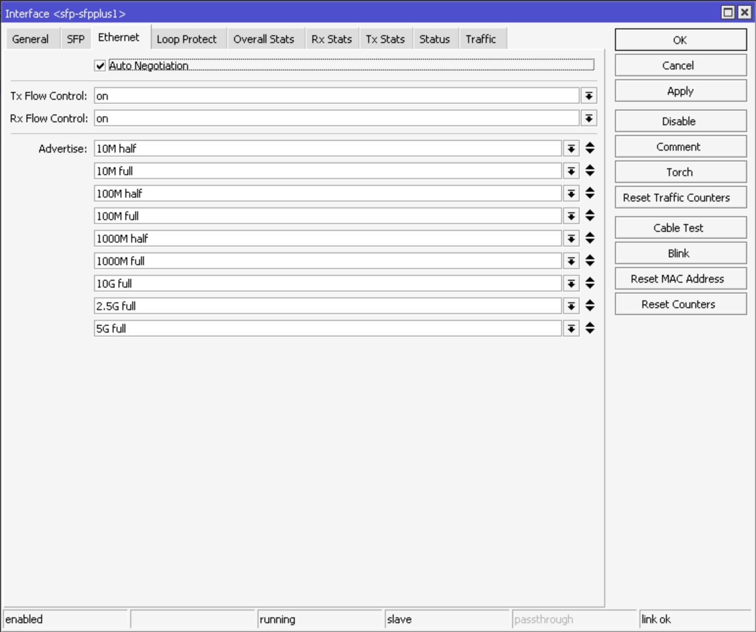

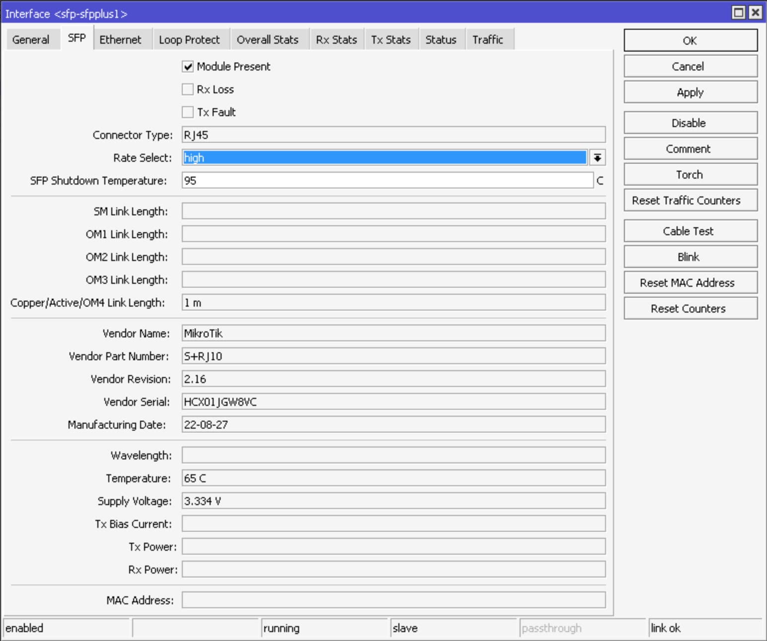

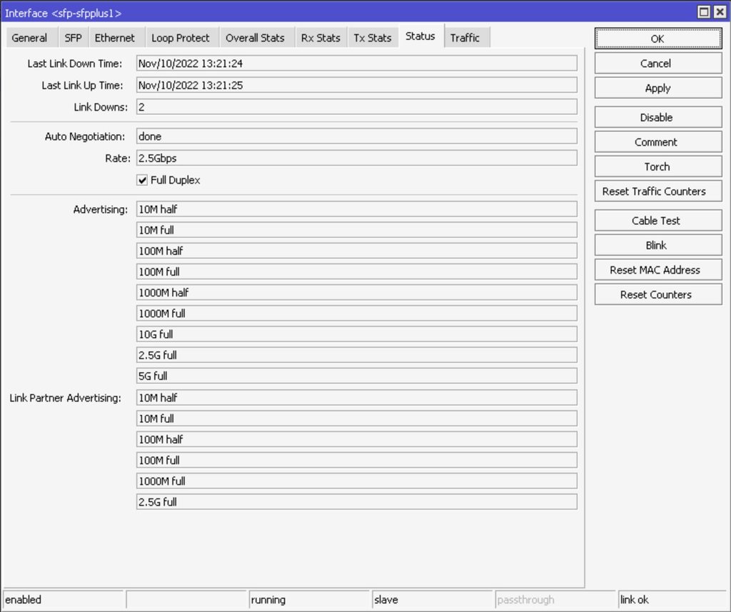

Il mio setup prevede l'utilizzo di un MikroTik CRS305 con due porte in bridge, di cui la prima connessa all'ONT ZTE F6005 tramite MikroTik S+RJ10:
Come potete vedere l'S+RJ10 negozia a 2.5G con l'ONT.

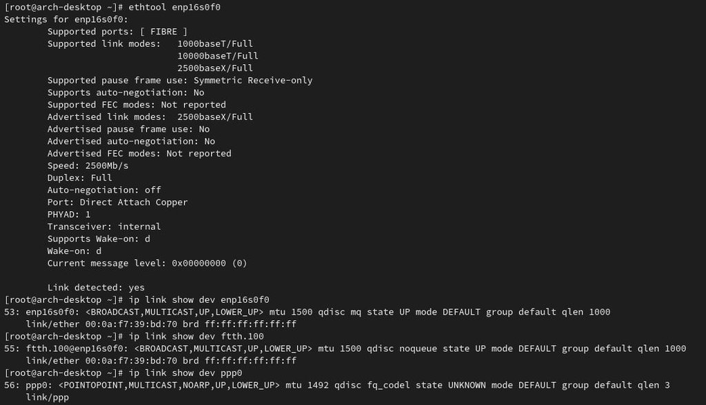

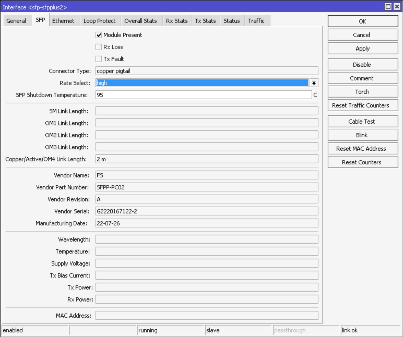

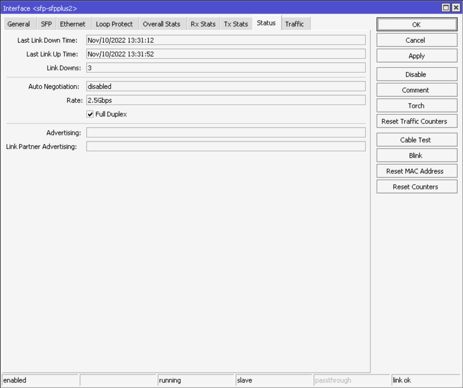

L'altra porta in bridge e' collegata ad un DAC 10G FS.com, di cui l'altro capo e' connesso ad un pc Linux con una scheda di rete bnx2x (una Broadcom BCM957810A1006G) con DKMS patchato per supportare i 2.5G: https://github.com/darkbasic/bnx2x-2_5g-dkms/tree/6.1.y

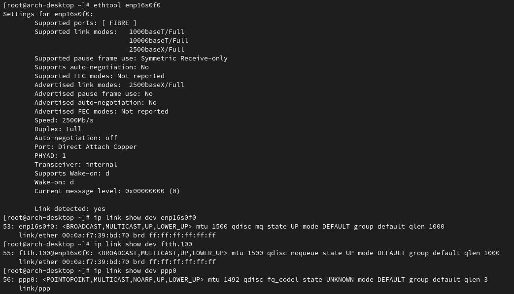

Lato PC:

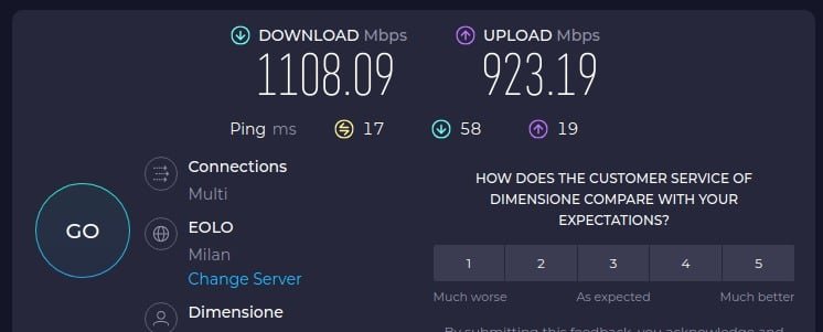

Purtroppo le performance lasciano parecchio a desiderare:
Non riesco a capire quale possa essere il problema dal momento che l'intera catena e' a 2.5Gbps (inizialmente avevo collegato il DAC a 10Gbps e davo la colpa al rate limiting vero l'interfaccia a 2.5G).

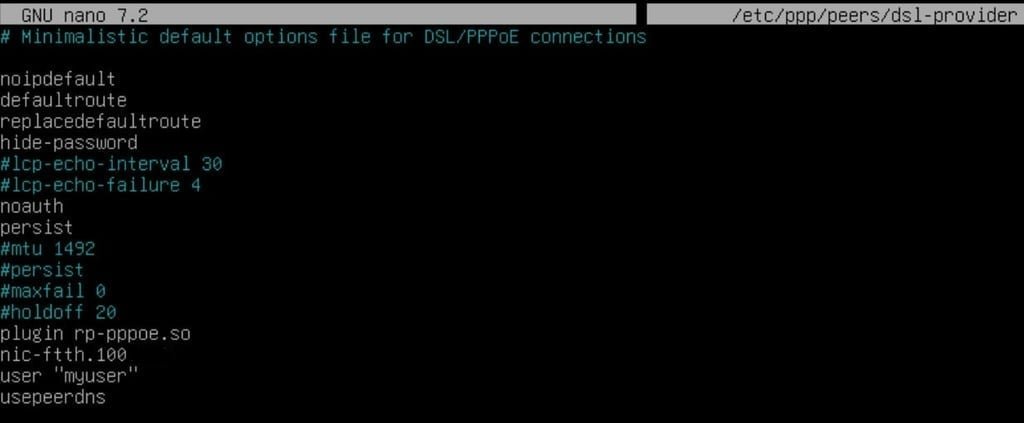

Questo e' il config ppp:
    walt quell'apparato è fatto principalmente per essere uno switch, non un router, infatti
    darkbasic Questo e' il config ppp:

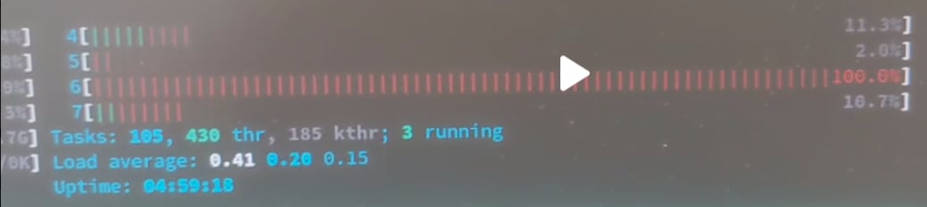

        ImFound A quanto arriva di CPU il router sotto stress? (es. Speedtest)
        Il PC e' un Ryzen, non dovrebbe avere difficolta' a macinare decine di Gbps.
          darkbasic Il PC e' un Ryzen, non dovrebbe avere difficolta' a macinare decine di Gbps.
          Fidati, dacci un'occhio.
            darkbasic la ppp ovviamente la tiro su da un pc Linux
            Anche io avevo ingenuamente puntato il dito contro lo switch senza tenere in considerazione lo scenario d'uso...🤦...e senza tenere in considerazione che il contenuto dei tuoi pregressi interventi dimostra nitida competenza in ambito networking.

            Ho provato a downcloccare la CPU a 1 GHz e continua ad andare a 1100 Mbps. Dal momento che riducendo la potenza del 75% la velocita' non e' calata di una virgola sono abbastanza sicuro che non si tratta di mancanza di potenza elaborativa.

                Purtroppo la velocita' e' ancora bassina, ma ho notato che quando fa il test in down uno dei core sta sempre a manetta. Essendo in rosso su htop si tratta di irq o comunque di codice in kernel space:
                Ha poco senso perche' cappata ad 1Ghz la cpu (Ryzen 5 2400G) e' in grado di raggiungere 1.1 Gbps negli speedtest, quindi non capisco perche' a ~ 4Ghz debba restare sotto i 2 Gbps.

                Quello che non capisco e' perche' lo shaper riduca la banda in download, non ha senso.
                Per assurdo impostando lo shaper a 5000 Mbps (tc qdisc add dev ppp0 root cake bandwidth 5000mbit besteffort triple-isolate nonat nowash no-ack-filter split-gso rtt 100ms raw overhead 0) ho ottenuto il record in upload di 1022 Mbps che non ha alcun senso: https://www.speedtest.net/result/c/e72fb630-0021-4868-95cb-6bb7dfeadb00
                  darkbasic
                  Ok la cpu, il disco è SSD presumo, hai provato a fare un test di scrittura?
                    Filippo94 Ok la cpu, il disco è SSD presumo, hai provato a fare un test di scrittura?
                    Non ho provato a fare test in scrittura ma il disco e' un SSD NVME Samsung. Mi vuoi dire che speedtest-cli fa il caching su disco e non su ram? Anzi non servirebbe nemmeno la cache: gli basterebbe droppare quello che scarica direttamente dentro /dev/null.
                      darkbasic presumo sia come dici ma ricordo di utenti con HDD che avevano speedtest insoddisfacenti fino al cambio con SSD (forse da browser?)
                      Con ethtool -S enp16s0f0 sembra che la Broadcom BCM957810A1006G lavori in single queue in quanto [0]: rx_bytes è di diversi ordini di grandezza più grande di [1]: rx_bytes.
                      Quello che non ho notato inzialmente è che tx_ucast_packets e' splittato al 50% fra le due code quindi le sta usando entrambe ma il kernel poi le pinna effettivamente sullo stesso core.
                      Confrontandomi con altri possessori di bnx2x ho confermato che il driver crea una coda per ogni core fisico (no hyper threading) e poi le splitta fra le interfacce di rete della scheda bnx2x (due nel caso della Broadcom BCM957810A1006G). Il che è in linea con i miei risultati dal momento che il mio Ryzen 5 2400G è una APU Ryzen di prima generazione con un solo CCX e di conseguenza 4 core fisici più Hyperthreading.
                      Visto che al momento non sto usando la seconda interfaccia ho portato le code per ogni interfaccia a 4 con il parametro del modulo kernel num_queues=4:
                      rmmod bnx2x && sleep 1 && modprobe bnx2x disable_sfp_tx_fault_detection=1 num_queues=4
                      echo "options bnx2x disable_sfp_tx_fault_detection=1 num_queues=4" > /etc/modprobe.d/bnx2x.conf
                      NOTA: disable_sfp_tx_fault_detection richiede il mio DKMS patchato e non ha nulla a che fare con il problema in questione, serve semplicemente per mandare in up l'interfaccia con il tx loss, per esempio se la fibra è scollegata.
                      Tutto ciò non è sufficiente a risolvere il problema in quanto le code sono ancora pinnate allo stesso core:
                      cat /sys/class/net/enp16s0f0/queues/rx-0/rps_cpus
                      00000000
                      cat /sys/class/net/enp16s0f0/queues/rx-1/rps_cpus
                      00000000
                      cat /sys/class/net/enp16s0f0/queues/rx-2/rps_cpus
                      00000000
                      cat /sys/class/net/enp16s0f0/queues/rx-3/rps_cpus
                      00000000
                      From https://access.redhat.com/documentation/en-us/red_hat_enterprise_linux/6/html/performance_tuning_guide/network-rps :
                      The rps_cpus files use comma-delimited CPU bitmaps. Therefore, to allow a CPU to handle interrupts for the receive queue on an interface, set the value of their positions in the bitmap to 1. For example, to handle interrupts with CPUs 0, 1, 2, and 3, set the value of rps_cpus to 00001111 (1+2+4+8), or f (the hexadecimal value for 15).
                      Quindi:
                      echo ff > /sys/class/net/enp16s0f0/queues/rx-0/rps_cpus
                      echo ff > /sys/class/net/enp16s0f0/queues/rx-1/rps_cpus
