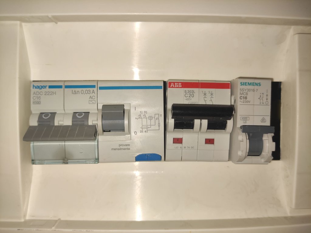

    auleia
    Quel quadretto è un accozzaglia inguardabile e sembra che gli interruttori siano messi lì a caso, anche in termini di ampere.
    Da sx a dx, immagino siano generale, prese e luce?
    Che potenza contrattuale hai al contatore?
      geppoG1 3kw
      • geppoG1 ha risposto a questo messaggio
        auleia
        Mentre per la funzione degli interruttori?
        • auleia ha risposto a questo messaggio
          geppoG1 non lo so di preciso, ho fatto fare la foto. questo quadro è già preesistente alla mia ristrutturazione. mi dicono che si, sono separate le linee prese e i punti luce, ho fatto fare una prova
          auleia inizio da qui, devo cambiare qualcosa?
          direi proprio di si sai , un differenziale che fa 16A che alimenta e protegge uno da 20A o uno da 16A mi sa che ce qualquadra che non cosa 😅che ti vada bene quel magnetotermico della ABB da 20A tecnicamente non scatterà mai , scatterà prima il differenziale da 16A in caso di sovraccarico
            Andrea786
            Per non parlare del 1P+N da 16 che presumo sia a protezione luce…che impianto di illuminazione hai? L’equivalente di uno stadio?😀
              geppoG1 Per non parlare del 1P+N da 16 che presumo sia a protezione luce…che impianto di illuminazione hai? L’equivalente di uno stadio?😀
              ehehhe come non darti ragione 🤣io per dirti per la linea luce a casa considerando che sono tutte a led ( percui consumo pressoche nullo ) ho un 6A ma solo perchè non ne fanno di piu piccoli 😆
              auleia grazie ma capisco poco, colpa mia. cercherò un buon elettricista
              scelta saggia anzi molto saggia direi , con la corrente non si scherza anche perchè se le protezioni non sono adeguate mica scherza , diciamo che l elettricista non è lavoro per il fai da te o del cugino riparatutto 😉

                    auleia Tutto.
                    Dato che hai il contatore al piano avrai bisogno di un interuttore generale, chiamato DG, da 32A (anche se avrai i 3 kW) con corrente di corto circuito da 6000 A/6 kA.
                    A valle come minimo ci vuole:
                    • uno o più circuiti luce con magnetotermico 10A, con differenziale Tipo A (siamo nel 2023, a breve ci sarà il ban degli AC)
                    • uno o più circuiti prese con magnetotermico 16A, con differenziale Tipo A (siamo nel 2023, a breve ci sarà il ban degli AC) o F se proteggi pure una lavatrice
                    • circuito prese per la cucina da 16A (o superiore) con differenziale Tipo A (siamo nel 2023, a breve ci sarà il ban degli AC) o F se proteggi pure una lavatrice e relativi magnetotermico o magnetotermici da 16A.
                    • circuito climatizzatore, se presente il clima e/o la predisposizione, con differenziale Tipo F e relativo magnetotermico da 20 o 25A.
                    • circuito piano ad induzione con magnetotermico da 32A, e non 25A come fanno alcuni spelafili, e differenziale tipo A.
                    In più un eventuale scaricatore di sovratensione
                    Quindi considera come minimo un quadro da 18 moduli
                    E miraccomando occhio a fare i quadri arlecchino.
                    Andrea786 magnetotermico differenziale, un differenziale puro non scatta per sovraccarichi e si brucia🙃
