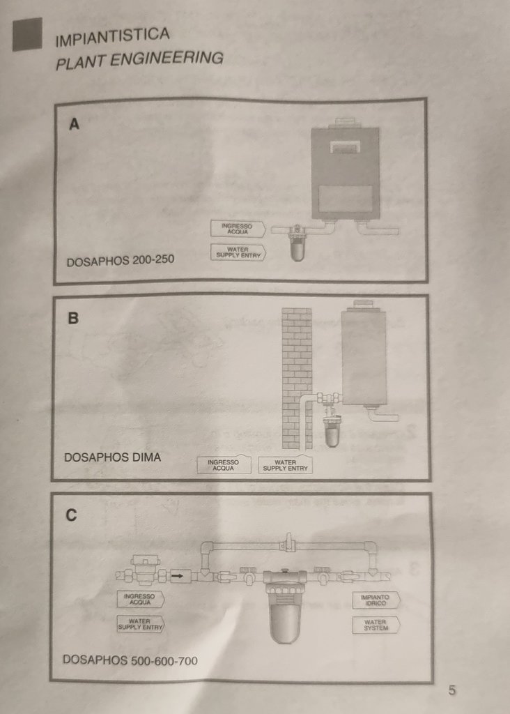

          La mia installazione è la C

              Esatto mi ritrovo una tubazione come la figura C sotto la caldaia
              Un lato del rettangolo ha due valvole, una per estremo con in mezzo il dosatore e prima un filtro a rete metallica, da quanto ho visto smontandolo ieri
              Mentre il lato opposto ha solo una valvola al centro, se chiudo tutte le valvole non ho acqua in casa, leggendo il manuale c'è scritto che quella singola (che è sempre chiusa) può essere utilizzata per bypassare i filtri in caso di problemi agli stessi
