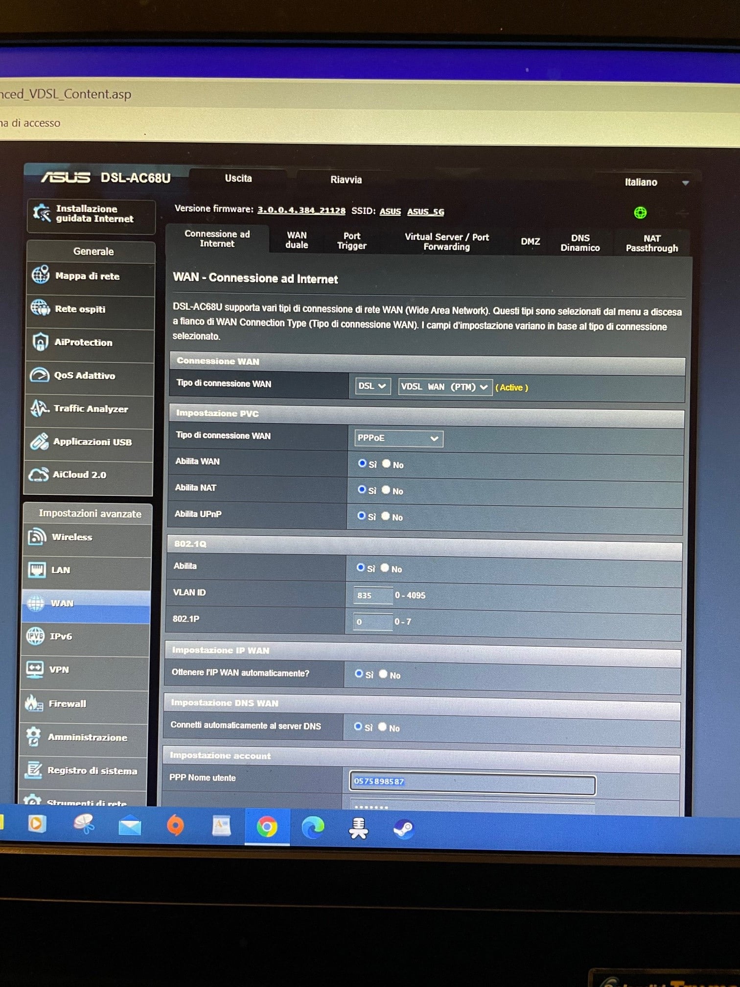

                    ciao, mi sapresti dire come ai risolto e dove ai preso i dati, non riesco a configurare il mio dsl-ac68u

                    ti allego immagine del problema che riscontro

                      FedericoFazzi foto si vede male,ma mi sembra che hai portante ma non connettività
                      Devi riconfigurare il menù WAN
                        flash80 ho provato ma non capisco cosa sbaglio. mi viene il dubbio che sia difettoso il modem, ma con adsl andavo bene.
                        sapresti darmi i tuoi settaggi WAN
                        ti allego immagine con risoluzione piu alta, cmq sembra anche a me che ho portante ma non connettività
                        grazie in anticipo... sono disperato
                          FedericoFazzi
                          Vai a sinistra nel menù Wan -> poi troverai un profilo configurato vai in modifica vediamo cos'hai
                          FedericoFazzi
                          installazione guidata.
                          USERNAME: numero telefonico
                          PASSWORD: timadsl
                          PROTOCOLLO: PPPoE Routed (definito come RFC 2516)
                          INCAPSULAMENTO: PTM
                          NAT: attivo
                          VLAN: 835

                            grazie, ma cosi non mi funziona 🙁
                            • Franz45 ha risposto a questo messaggio
                              FedericoFazzi
                              sei ancora senza internet? e molto strano.
                              FedericoFazzi ma con adsl andavo bene.
                              eri con un altro operatore o sempre tim?
                                Franz45 si sempre senza internet.
                                Ero tim adsl
                                • flash80 ha risposto a questo messaggio
