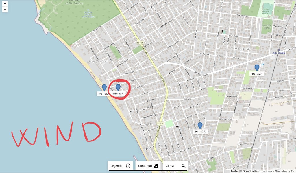

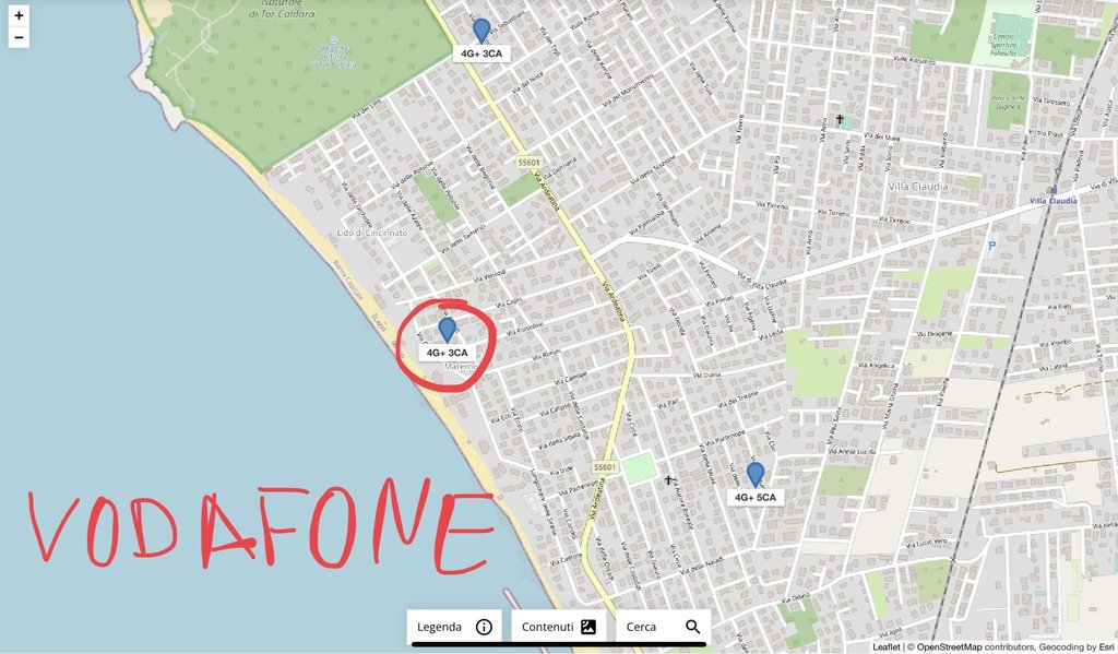

Su lteitaly mi da il ripetitore che mi interessa (quello cerchiato) sia con Wind che con Vodafone. Per me sarebbe perfetto perché dista solo 500m. Sul telefono ho WINDTRE e quando poggio il telefono sulla finestra che da in direzione di quel ripetitore viaggio tra i 50 e i 70mb.

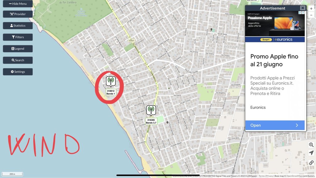

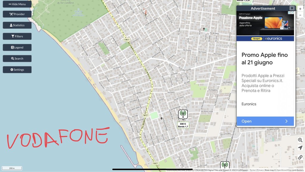

Mentre su cellmapper quel ripetitore me lo da solo con Wind e l’unico che mi segna con Vodafone è lontano 2km.
