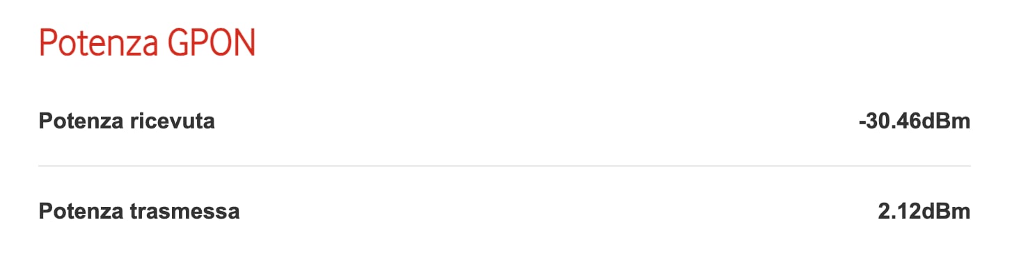

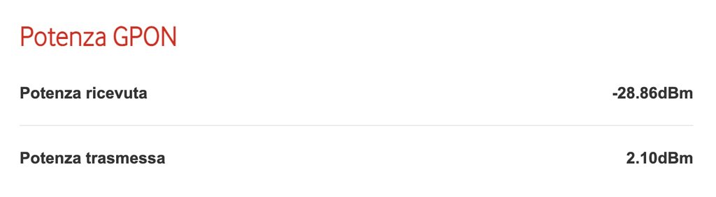

Stamattina ho guardato per curiosità se c'erano novità su IPv6 (come da altro thread) e mi ritrovo la potenza a -28.86 dBm, quindi oltre la soglia limite che mi avevano detto.

          EDIT: mi sa che mi toccherà fare così, ma al momento non posso perché sto lavorando. Mi hanno richiamato per dirmi che secondo loro "OF chiude la pratica senza nemmeno guardare" perché a loro risulta tutto ok e alla fine ho dovuto insistere io per farmi aprire il guasto (peraltro sentendomi dire "ah se è questo che vuole" come se avessi suggerito chissà quale cosa impensabile.) Mo' vediamo, intanto comunque siamo al limite:

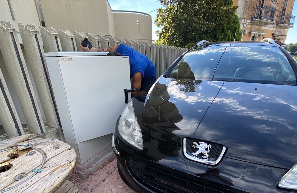

                Copilot Non mi stupirebbe, sinceramente, considerato che davanti al "mio" armadio ci parcheggiano spesso. Qualche giorno dopo il mio allaccio dovettero fare della manutenzione per sistemare un po' di cose lasciate in sospeso dall'azienda precedente, e andai a chiacchierare coi tecnici.
                Quando venne il momento di mettere mano all'armadio, la situazione era questa...
                • Copilot ha risposto a questo messaggio

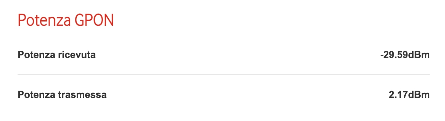

                    Comunque intanto la situazione ha preso una piega abbastanza surreale: continua a peggiorare (pur senza disconnessioni finora), e non capisco come sia possibile. Se nessuno ci sta mettendo le mani dovrebbe rimanere stabile, no? 😮

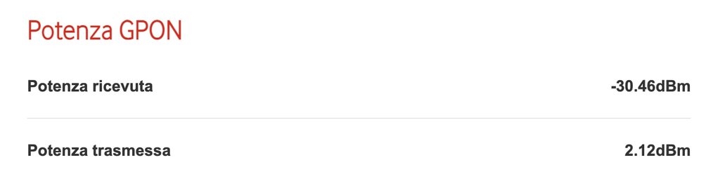

                            ErnyTech Mi sa che ci siamo quasi perché siamo arrivati a -30.97! Meno male che ho già avuto l'appuntamento per domani (dopo aver praticamente litigato con un sedicente tecnico di secondo livello che insisteva che OF non avrebbe riconosciuto il guasto... invece OF me l'ha confermato pure via SMS.)

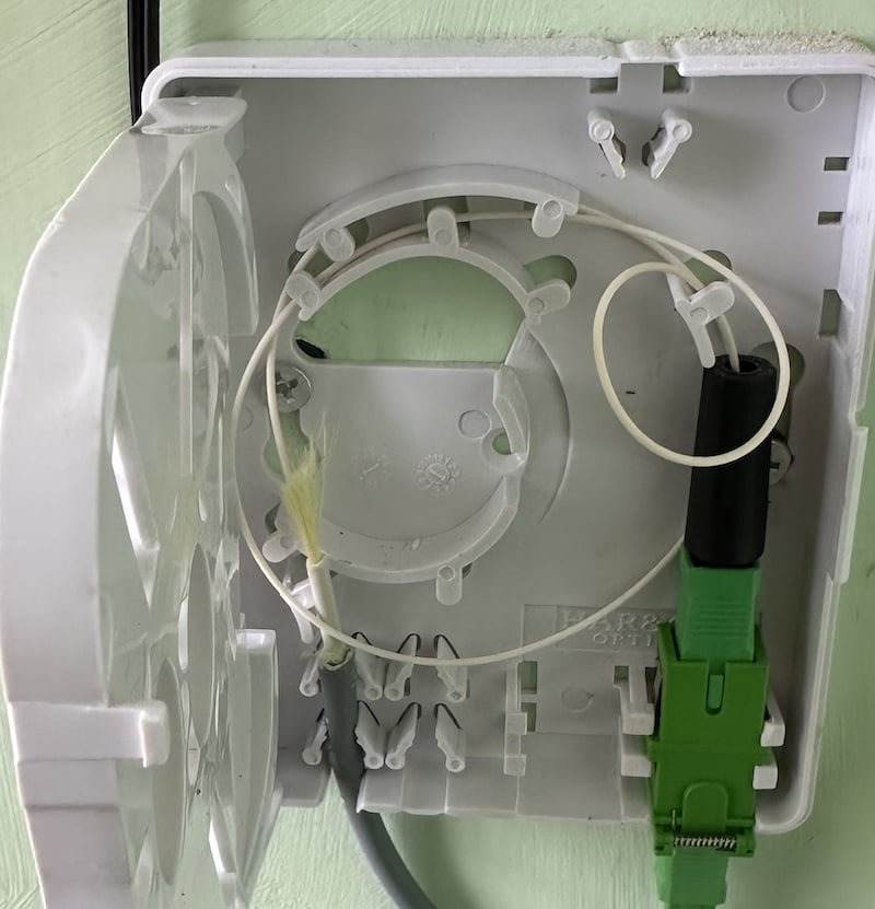

                            Intanto non ho resistito dalla curiosità e con moooolta cura ho aperto la borchiettina. Non so quanto sia comune quel ricciolin d'oro, ma io fino a oggi non non l'avevo nemmeno mai aperta (e l'ho richiusa senza toccare niente).
                            Mi sa che domani, nel dubbio, chiedo al tecnico OF — già che c'è — di dare una controllata pure a questo lato della fibra...
                              jollino Fibra gestita malissimo e niente riflettore..... non si poteva fare peggio quella borchia
                                jollino il ricciolin d'oro è kevlar 🙂 cmq si non è fatta benissimo...senza contare che è anche giuntata a freddo :\
                                • jollino ha risposto a questo messaggio

                                  stich86 Giusto, mi riferivo non al kevlar (non avevo pensato al fraintendimento, chiedo schiuma) ma proprio al mini-loop prima di entrare nel coso nero.
