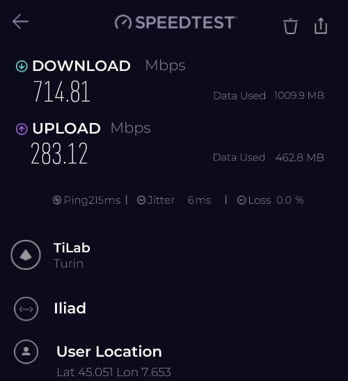

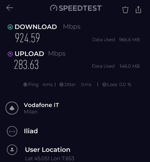

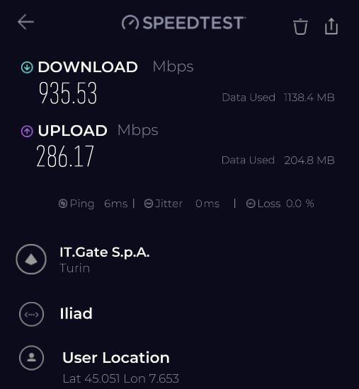

Tuttavia, nelle ultime due/tre settimane mi sono accorto che la maggior parte delle sere, si verifica la seguente situazione relativa alla latenza di entrambe le linee (fissa e mobile): quando faccio uno speedtest da pc via lan tramite OOkla verso alcuni principali server (es. Vodafone Milano, Consorsio TOP-IX Torino, etc) il ping è compreso tra 4 e 7 ms (il migliore è quello verso Vodafone, 4 ms). Quando invece lo faccio verso un server TIM (TIM Spa Torino, Tilab Torino, TIM spa Genova, etc) il ping cresce notevolmente, fino ad arrivare a 250-260 ms. Le velocità di download e upload, invece, sono sempre buone a prescindere dal server ( tra gli 800 e i 950 Mbps in download, sui 280 Mbps in upload). Il problema si presenta di solito la sera, non ad un orario preciso, e soprattutto non in concomitanza con grandi eventi (es partite allo stadio, concerti).
E la cosa particolare che osservo è che lo stesso innalzamento del ping vero TIM si verifica anche facendo uno speedtest tramite cellulare in modalità dati (certo non con un ping così basso come con la fibra su Vodafone e gli altri server 😉 ). Anche da cellulare, tramite dati, il ping verso server TIM oscilla sui 250 ms.
Poi, tipicamente, il mattino dopo il problema si risolve e il ping verso TIM rientra sui 25 ms. Ma anche in orari molto tardi, tipo l'una di notte, ancora il ping è alto.

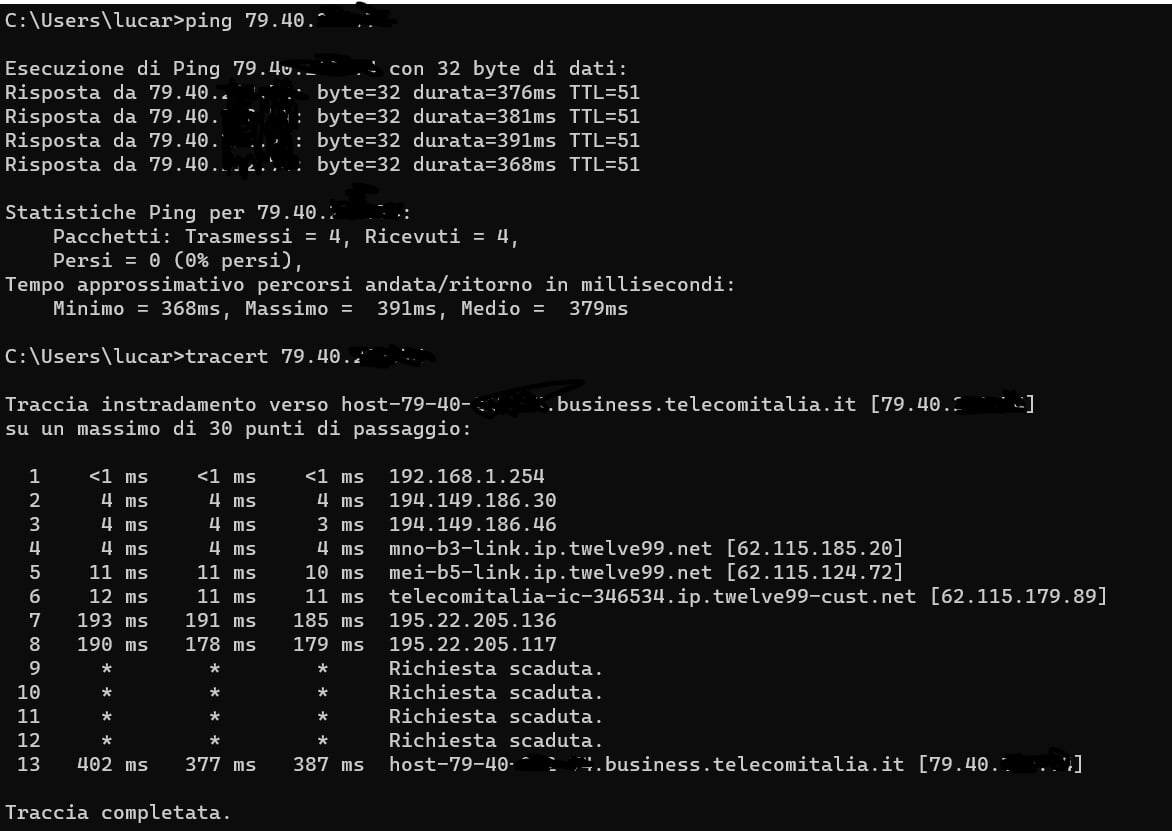

Mi sono un po' scervellato e mi chiedevo che problema possa essere. La prima cosa che mi è venuta in mente è che si tratti di un problema di instradamento di Iliad verso TIM, ma non ho le competenze giuste per comprenderlo (ho provato a fare un tracert verso un server di un amico che a casa ha una FTTH Tim e in effetti anche lì vedo un aumento del ping ad un certo punto del percorso. Ma, data la mia ignoranza, non so capire a fondo la cosa). Allego di seguito l'immagine del tracert.

Se può servire, allego di seguito lo screenshot dello speedtest effettuato stasera prima su Tilab Torino (TIM) e poi su Vodafone Milano e IT Gate Spa Torino

    Si tratta di un problema di saturazione a Marsiglia tra Telia\Arelion e TIM,
    Accade da anni purtroppo ed in certi periodi si nota in maniera più accentuata che in altri, ma è sempre un link in bilico.
    Direi che non c'è molto che tu possa fare di concreto, in quanto Iliad usa Cogent e Telia come transiti, quindi al limite potrebbero spostare certe rotte su Cogent (sperando che il link a Marsiglia tra Cogent e TI Sparkle regga meglio), ma trovo che sia un' impresa ardua spiegarlo all'assistenza.

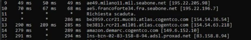

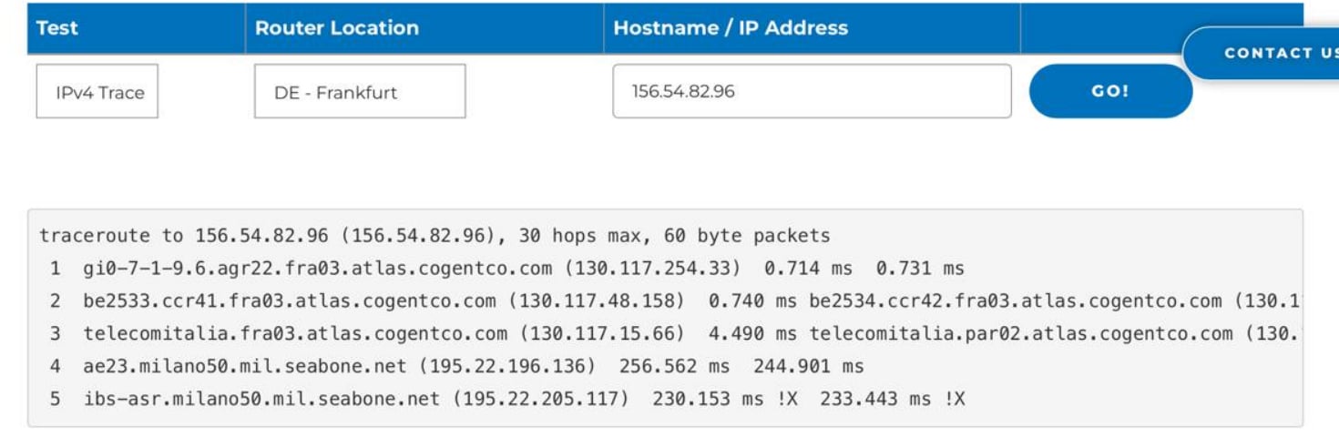

      Eeeehhh, Facendo delle analisi con un utente probabilmente il problema risiede appunto su cogent. L'andata Via ILIAD è con telia, ma il ritorno con TIM e con cogent.
      Nello screen sotto sostanzialmente è il ritorno:
      Quindi direi che qualcuno deve mettere mano al più presto possibile-

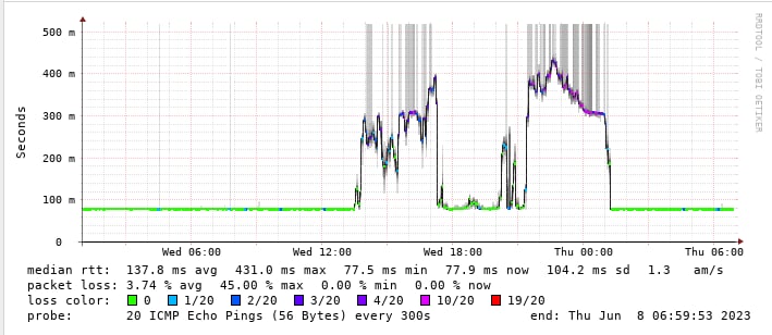

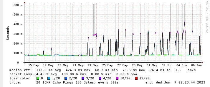

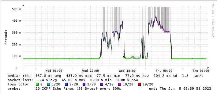

      Giusto per completezza aggiungo carne al fuoco per scrivere che questo problema c'è da almeno 2 settimane e non solo la sera, ma nel bel mezzo della giornata fino a notte fonda. Grafico sotto

          Miki_57 Eeeehhh, Facendo delle analisi con un utente probabilmente il problema risiede appunto su cogent. L'andata Via ILIAD è con telia, ma il ritorno con TIM e con cogent.
          Si, oltre al link a Marsiglia con Arelion a volte si satura pure il collegamento tra TI Sparkle e Cogent a Francoforte, lo avevo notato anche io ultimamente, quindi può darsi benissimo sia quello a causare problemi. 🙃
