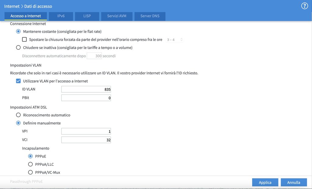

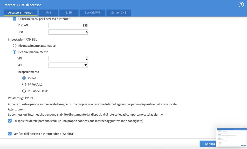

ho un problema con la mia configurazione attuale. Ho deciso di sostituire lo Smart Modem Technicolor fornitomi da TIM con un Fritz 7530. Dopo la configurazione sia internet che il VOIP funzionano perfettamente.

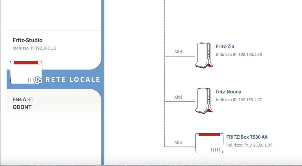

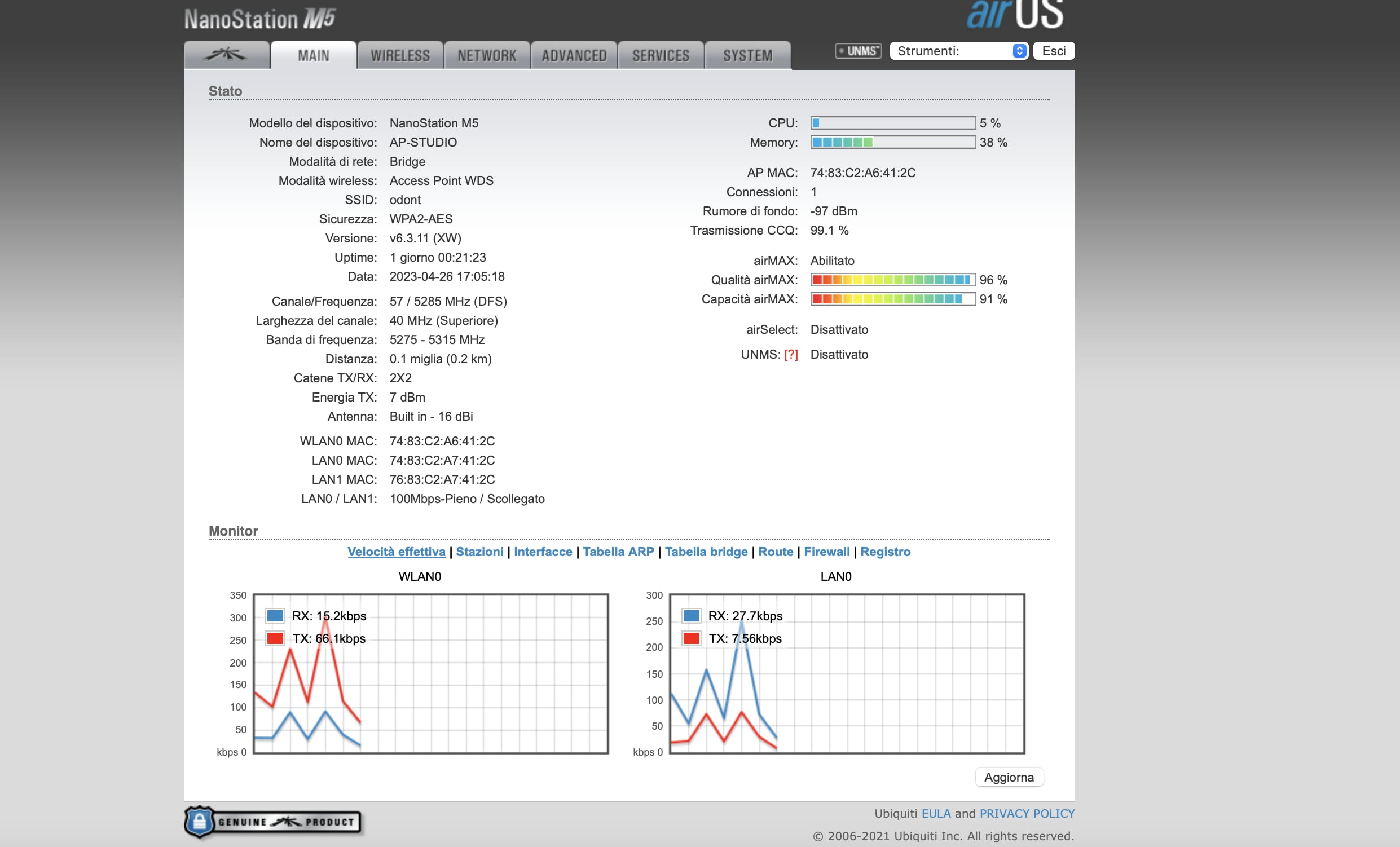

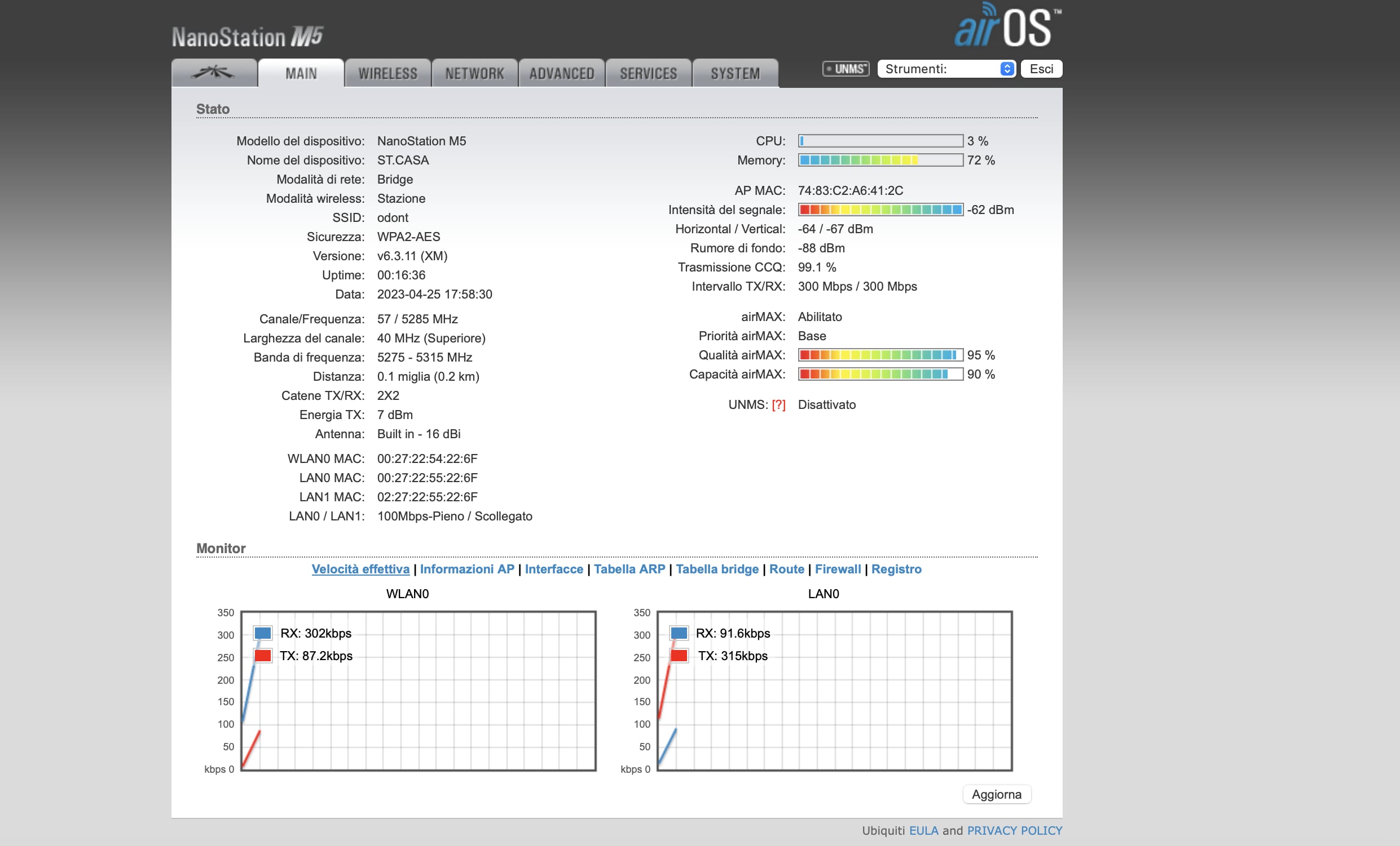

La stessa connessione la porto in un secondo ufficio tramite un ponte radio e da qui a due repeater. Sul modem del secondo ufficio (in foto Fritz-casa) e i relativi apparati collegati, nonché sugli altri fritz ("nonna" e "zia") ho problemi di caduta di connessione ogni 2/3 minuti con ripristino automatico dopo qualche decina di secondi.
Il problema accade sia in wifi, sia in lan e tutti i fritz, nonché il ponte radio, sono aggiornati alle ultime versioni disponibili.

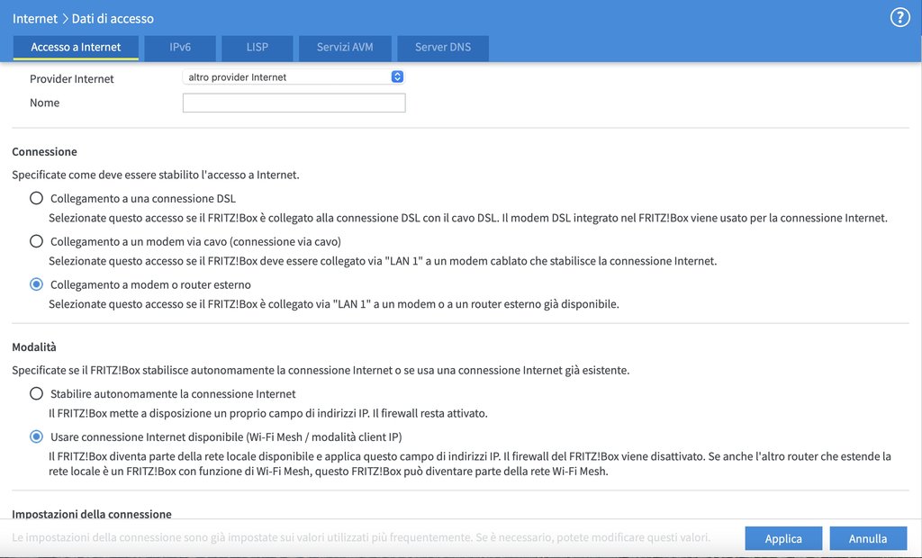

Questa la configurazione lato ufficio 1:

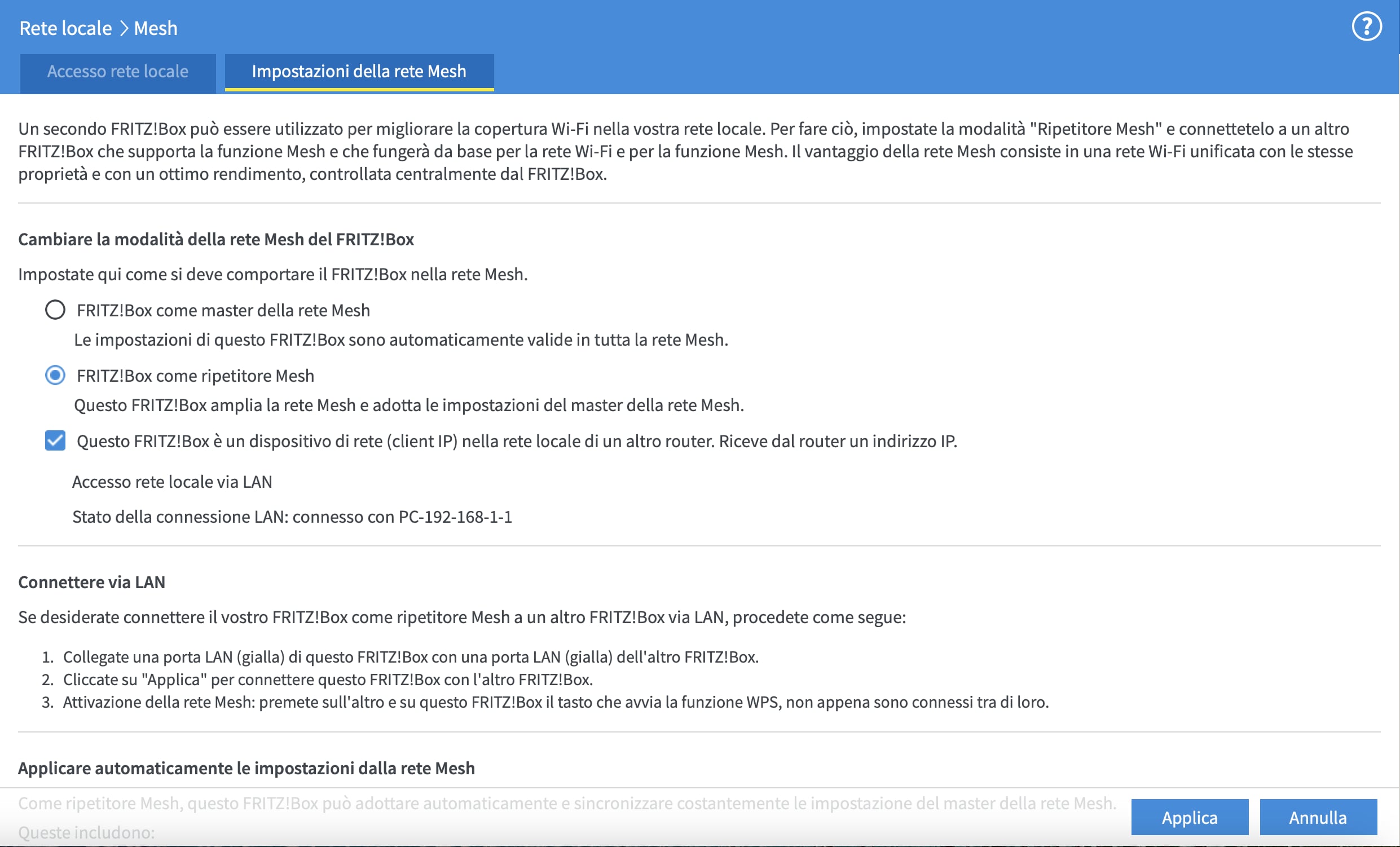

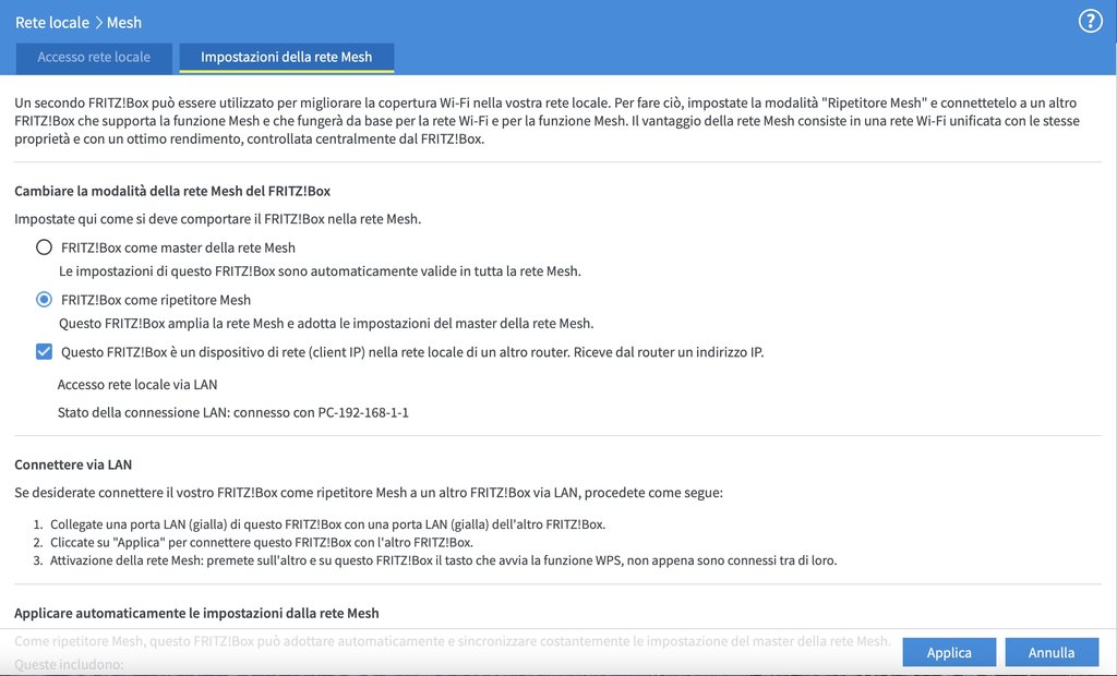

Questa la configurazione lato secondo ufficio (dove avviene il problema):

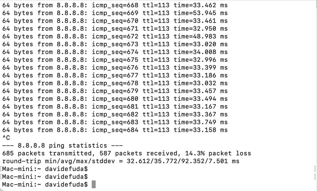

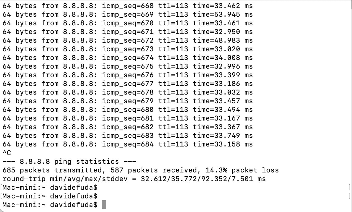

Infine allego il ping test che dimostra la caduta di connessione
