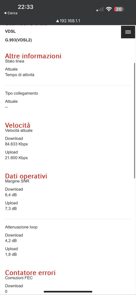

Oggi 05/06 verso le 11, c’è stata una disconnessione più lunga del solito (durata sui 5 minuti), al ritorno della linea avevo una velocità che supera quella precedente (84/21 - vedi screen) e dopo qualche ora mi contatta Vodafone dicendomi che il tecnico aveva sistemato un guasto nella cabina in centrale.
Ora vi espongo il problema, stasera verso le 19 si é verificato un’altra volta il problema, connessione sparita, dopo un min ritorna ed é sui 30/1, però questa volta riavviando il modem é ritornata normale.
Cosa sta succedendo? Vi é mai capitata una cosa del genere?
