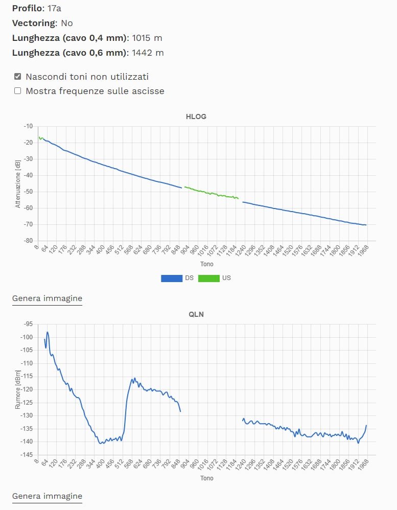

Grafico HLOG di oggi:

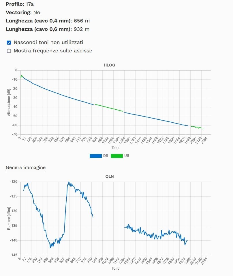

Grafico HLOG di quando internet funzionava normalmente:
Unica differenza che io posso vedere è la distanza completamente divera (Da siti come fibermap ho 700 metri distanza) e che mancano delle frequenze nel HLOG, non ho i dati DSL precedenti ma l'unica differenza principale è attenuazione in upload da 35 a 34 (scesa) invece l'attenuazione in download da 25 in precedenza è salito a 32 e se conta la Protezione da disturbo impulsivo (INP) è cambiata infatti prima avevo 56 (down) - 59 (UP)
