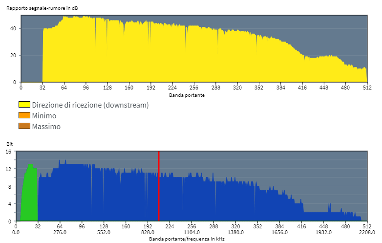

Avrei bisogno di un consiglio, perché recentemente ho avuto la linea isolata, ho chiamato l'assistenza tecnica e il tecnico mi ha trovato la presa secondaria del modem in corto, quindi nel weekend ho sistemato la presa smontandola, tagliando il cavo che aveva i terminali ossidati e li ho rifatti, peccato che quando chiamo o mi chiamano la sincronizzazione del modem saltava.

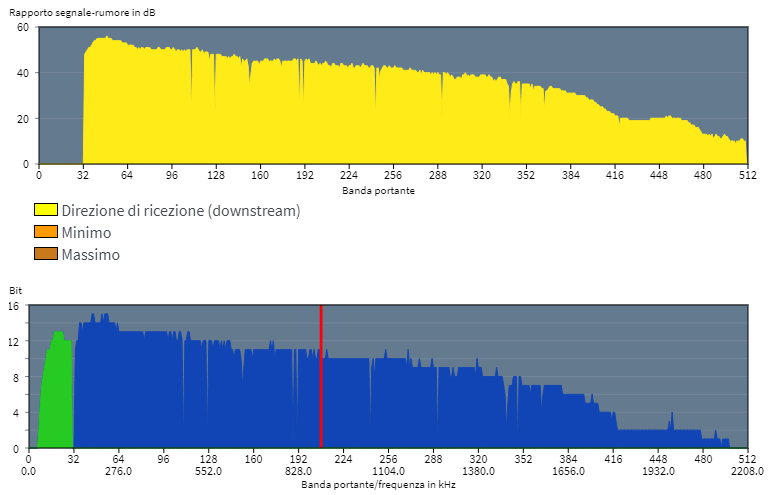

A sto punto visto che comunque i filtri avevano i loro anni ho deciso di sostituirli con un paio nuovi, ma il problema si ripropone, anzi facendo le prove mi sono accorto che in cornetta sento il fruscio del modem (nel senso che scollegato il modem il fruscio cessa) e il modem mentre sono in chiamata ha un crollo sulle "basse" frequenze.
Spettro senza fonia collegata:
Spettro con una chiamata in corso:
Visto che sia coi filtri vecchi che con quelli nuovi la situazione non cambia, è possibile che sia un problema al di fuori del mio impianto domestico?
