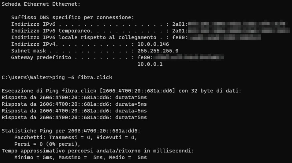

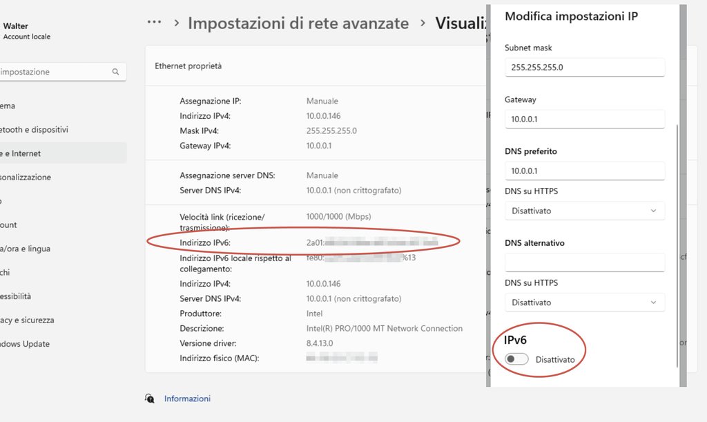

Ebbene in questo scenario LXC e VM acquisiscono connettività IPv6 anche in assenza di configurazione esplicita (sia essa statica, SLAAC - modalità auto in Linux - o formalmente DHCP, per quanto qui escluso a priori poiché come sapete meglio di me il server DHCPv6 di RouterOS può delegare soltanto prefissi) od in presenza di impostazione manual (in Linux), seguono due esempi:
- VM Windows con IPv4 statico e IPv6 non abilitato:
esito
