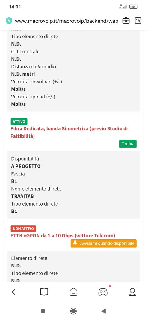

      Puoi controllare cosa si dice sul tuo nuovo indirizzo su vari tool, per esempio: https://www.macrovoip.it/macrovoip/backend/web/index.php?r=adsl%2Fcopertura
      Se hai dubbi, posta lo screenshot completo della risposta.

          Se hai riportato correttamente tutto, all'apparenza non hai alcuna connettività FTTC (ma potrebbe esserci FTTE, da centrale, dall'immagine non lo capisco).
          Chi ti aveva detto che avevi FTTC al nuovo indirizzo? Un utente dello stesso stabile?

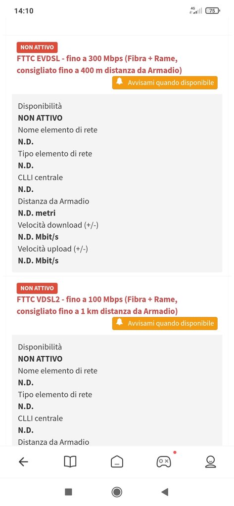

          Questa un'altra pagina di risultati....
            iono e facendo verifiche con Fastweb
            Posta lo screenshot (completo: il come varia da browser a browser) della verifica su Fastweb.
            In generale ci possono essere incongruenze tra i vari tool di verifica copertura, Macrotel è tra i più completi perché da le coperture TIM e OF in maniera chiara, ma puoi fare delle controverifiche se vuoi toglierti lo sfizio di farlo (Fibermap, GEA, Netmap, Olimontel, ehiweb, Planetel, TrovaInternet, etc.).

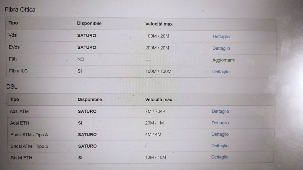

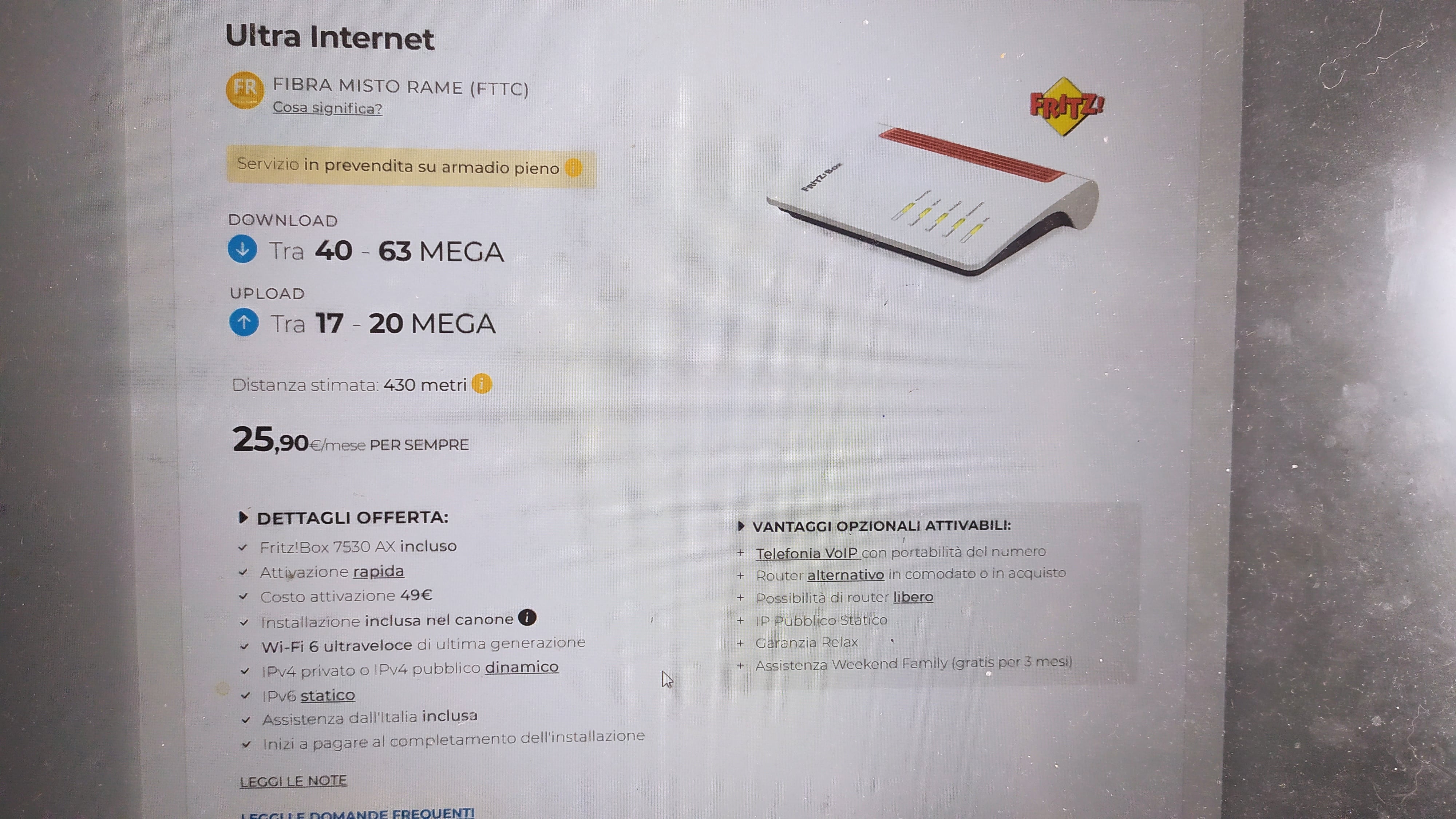

            Buongiorno!
            Questa la risposta da fibermap....
            iono

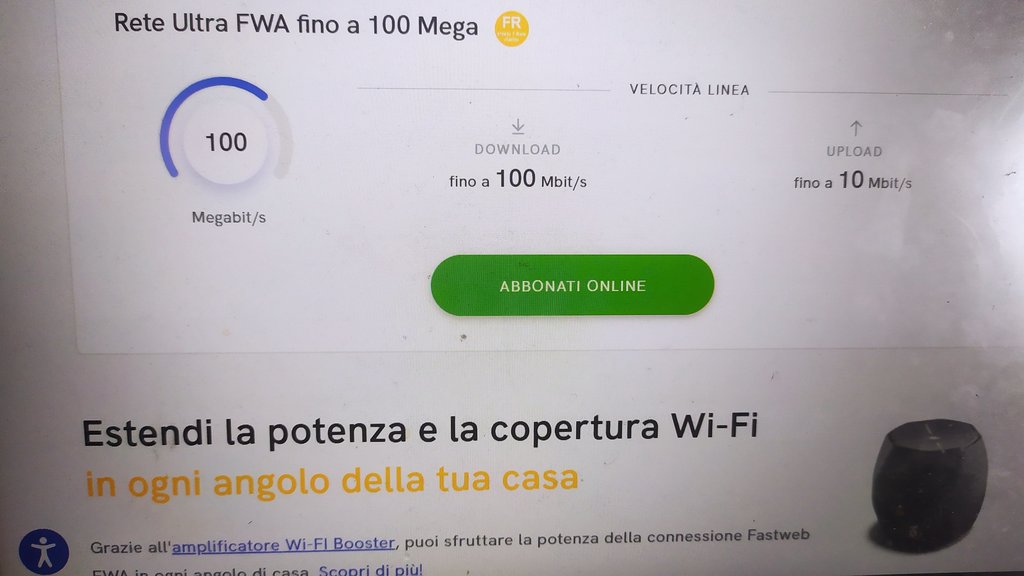

            Questa dal sito Fastweb....
            iono
            Questa da Tim....
            Che faccio!?!?
            Grazie per ogni chiarimento!
              iono aia! Ecco perchè non ti dà disponibile la fttc, è saturo il cabinet!! Bisogna aspettare una desaturazione dello stesso dai tempi indefiniti😬
              fai la fwa fastweb

                  iono Che faccio!?!?
                  Ti direi Starlink (in subordine un "LTE fai da te" se hai un buon segnale di qualche operatore).
                  iono Grazie per ogni chiarimento!
                  Dovresti guardare i "Dettaglio" di Fibermap per vedere la distanza e la stima, per capire se ti conviene aspettare che desaturino l'ONUCAB (l'armadio stradale da cui parte la FTTC fino a casa tua) oppure no.
                  Se conviene aspettare (dati di dettaglio buoni), tamponi con LTE in attesa dell'ampliamento, se la distanza o la stima non sono appetibili, vai direttamente di Starlink (potendo).
                  • iono ha risposto a questo messaggio

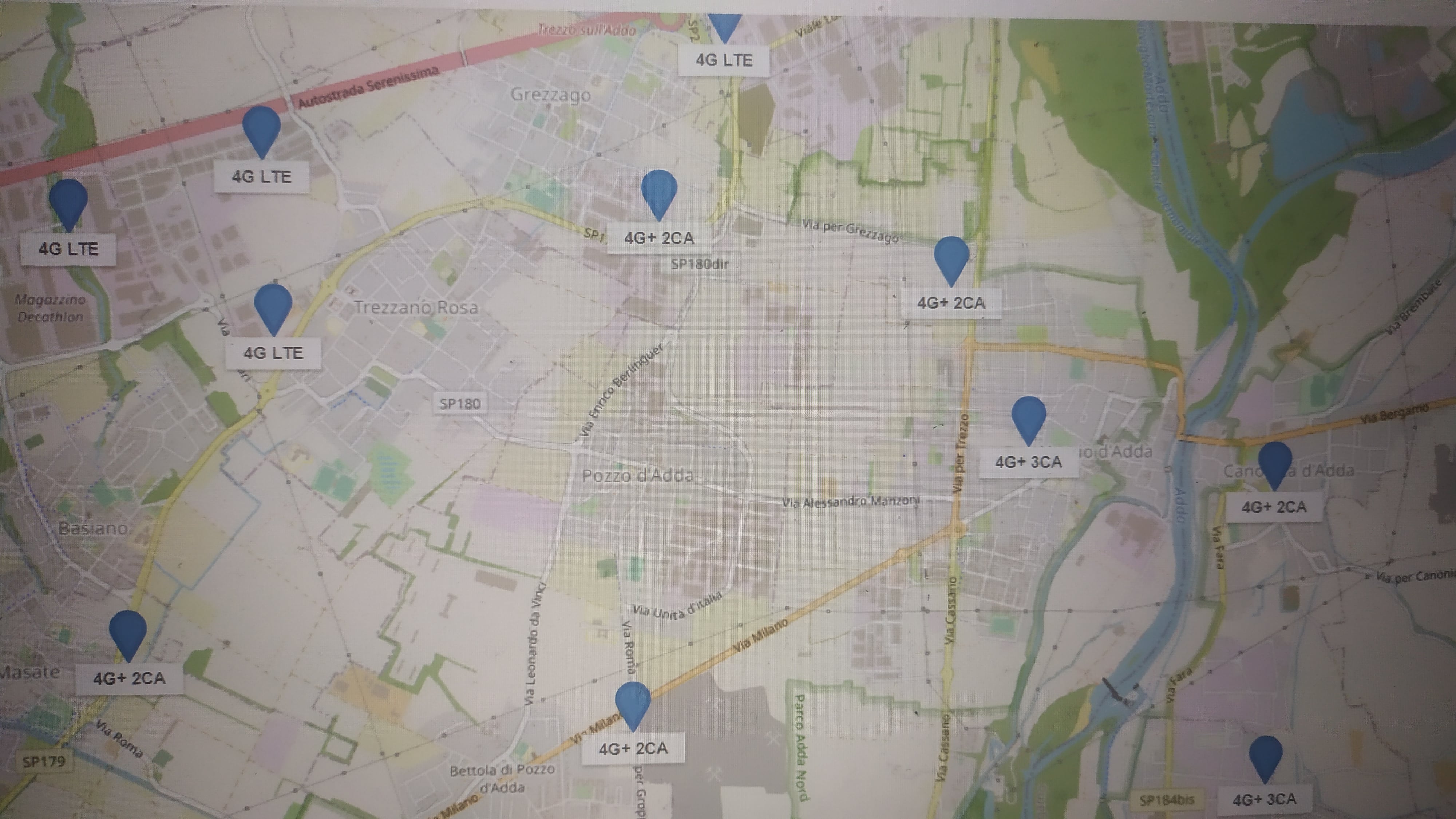

                    Ho iliad come mobile e là prende decisamente bene..

                      iono Ho iliad come mobile e là prende decisamente bene..
                      Iliad ti da al massimo 300GB, ti bastano come traffico? Se si, puoi pensare di prendere un modem 4G e metterci la SIM.

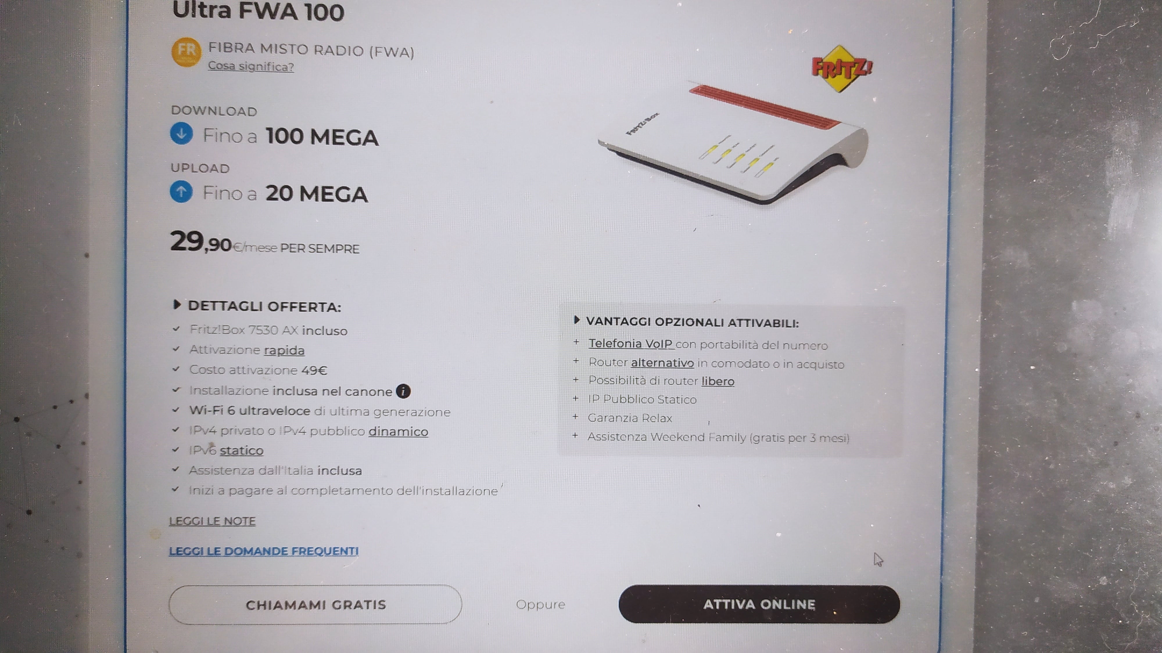

                      Queste le due soluzioni emerse da dimensione.....buone notizie?o non cambia nulla?
                      Anch'io pensavo "semplicemente" di fare fwa Fastweb....ho già il cavo per internet in casa...da due prese....
                      Funzionerà?
                        iono buone notizie?o non cambia nulla?
                        Per la FTTC non cambia nulla, puoi metterti in coda (offerta "Ultra Internet").
                        Per la FWA, la dicitura "Ultra FWA 100" significa che sei coperto dalla rete a 26GHz di Eolo ed è una buona notizia se hai visibilità sul tetto per mettere l'antenna (può essere una valida alternativa ad una FTTC "media").
                        Essendo il wholesaler Eolo, puoi in ipotesi attivare con Eolo stessa o con ISP che usano la sua rete di accesso come 2bite, Dimensione, DiRete, Klik Networks, Pianeta Fibra, ULI, etc. (ce ne sono tanti di cui confrontare le offerte economiche).
