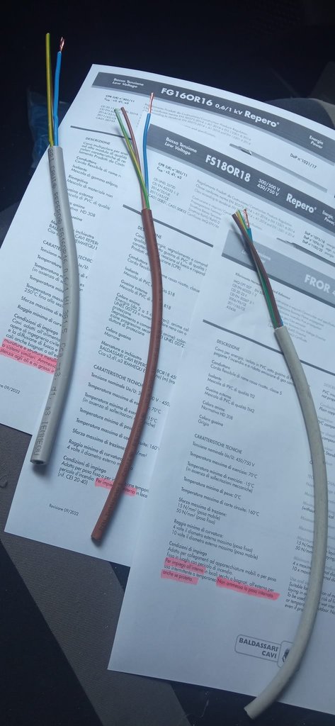

Inoltre si è vero, ormai c'è la moda di guadagnare di più grazie anche al 110% dove nessuno confrontava i prezzi e di ribassare sui materiali, però in una installazione seria di climatizzatori ci sono reali costi dietro, per esempio l'uso di cavi adeguati, guarda che differenza in termini di isolati tra 3 comuni cavi (ma ricordo che nessuno di esso è adatto per i clima!) di cui 2 si trovano ampiamente nei nostri giardini anche se non sono fatti per stare fuori!
Per i condizionatori si usano esclusivamente i cavi H05RN-F[1], H07RN-F, H07RN8-F, H07ZZ-F[2] e non sono ammessi i cavi singoli e raccolti da guaine spiralate o currugati! E se non si usano questi cavi c'è il rischio serio di dispersioni!
