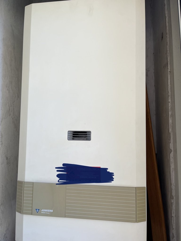

Ho un problema con una caldaia Junckers anni '90. Ha difficoltà a partire quando la pressione è leggermente bassa. Non c'è un manometro per leggere la pressione esatta ma è comunque adatta ad una casa.
A volte riesco a farla partire aprendo un secondo punto.
Mi sorge quindi il dubbio che la caldaia non parta per caduta di pressione ma per passaggio d'acqua.
Avete consigli?

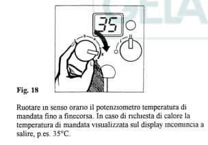

            EDIT: ma la prima manopola non dovrebbe stare a fine corsa (sulla E)?
            Se è il modello Junkers Cerastar ZWE-24-2 AE/28-2 AE, qui trovi il PDF delle istruzioni di installazione per eventuali riferimenti.

              DerAdler EDIT: ma la prima manopola non dovrebbe stare a fine corsa (sulla E)?
              Non mi pare, quella regola il riscaldamento.

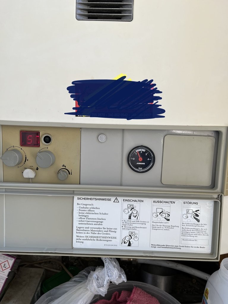

              Puoi dirmi il modello esatto? @mb334
              Inoltre da quanto hai questo sintomo?
              • mb334 ha risposto a questo messaggio
                QRDG Cerastar ZRW 24 3KDE. Su plc forum mi consigliano semplicemente di sostituire la membrana.
