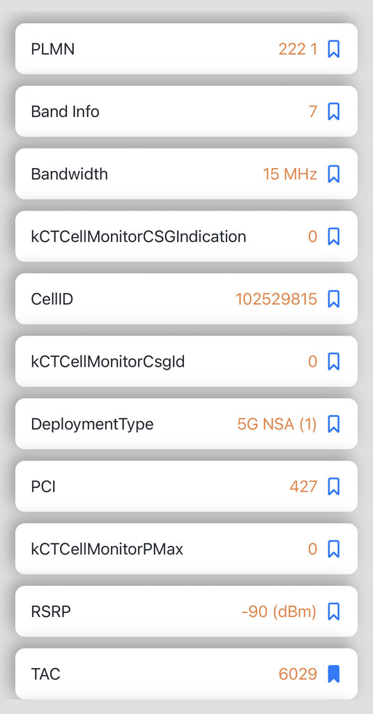

gianry Nella mia città da pochi giorni è attivo il 5G . Nella mia abitazione ho massimo segnale. Con iPhone 12 lo speedtest non va oltre i 200 mbit in download. Non è un pò basso come valore ?

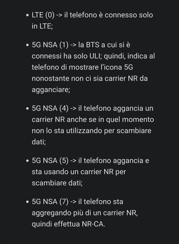

Camel90 gianry Potrebbe essere Inter-site o ULI (ma sono solo supposizioni) In ogni caso dovresti vedere i valori radio e a cosa sei realmente aggangiato. Per il field test trovi questa guida https://fieldtest.andreagre.co
gianry adesso è chiarito il motivo della velocità da 4G+ , non capisco pero' l'utilità di indicare 5G anche se non c'è copertura
