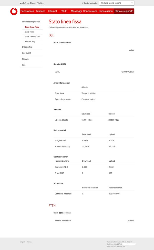

Mi rivolgo a voi cercando di trovare una soluzione al problema che ha improvvisamente colpito la mia linea: da circa un mese ho frequenti cadute della connessione VDSL [G.993(VDSL2)].
Le cadute sono intermittenti, in alcuni giorni più frequenti ed in altri meno.
Il log della Vodafone Power Station riporta frequenti "DSL link down".
Questi i dati della linea
Vodafone è al corrente del problema e lo ha riconosciuto. Il tecnico ha già cambiato Station, presa telefonica, coppia, ma il problema persiste.
Da cosa potrebbe dipendere? Ringrazio in anticipo.
    A me pare che sei sotto i 500 metri
    Forse se ti mettono l snr a 9db migliora la stabilità ma perdi della velocità
    Ma bisogna vedere se in quei momenti ti cade la portante dsl oppure la connessione pppoe
    Se hai un fritzbox forse si può vedere qualche altro dettaglio se lo colleghi al posto della vodafone station
    No, purtroppo non ho fritzbox nè altri apparati.
    Gli errori presenti nel log della Station che si verificano quanto cade la connessione sono i seguenti:
    "DSL link down"
    "WAN VDSL_Data is down"
    gufrusion Si può innanzitutto mettere un profilo SNRm 6dB ma con SOS e REIN e vedere se c’è un miglioramento (i2014_1005_REIN se è una 100M, lo può mettere il tecnico che esce).
