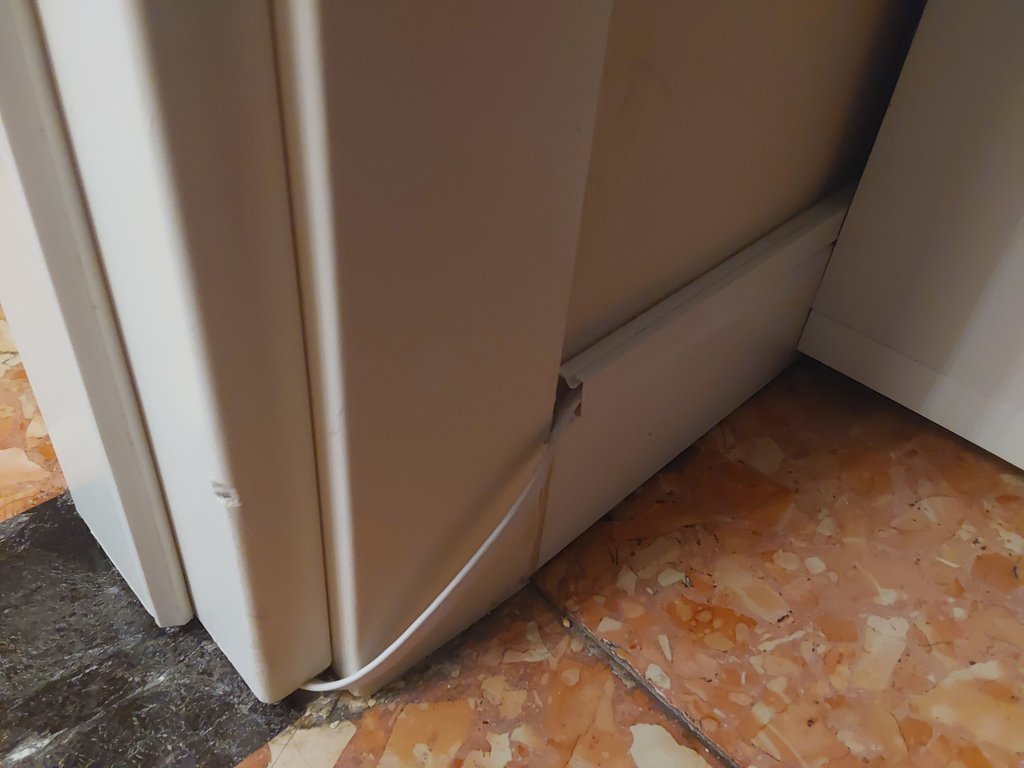

              EnIgMa Usato questi da 15 m. + canalina piatta autoadesiva sopra battiscopa. Ho una decina di piege a 90° sull'intero tratto e vanno benissimo!
              https://www.amazon.it/dp/B097XSWFJJ?ref=ppx_yo2ov_dt_b_product_details&th=1
              Ho fatto il lavoro fine direi 😄
