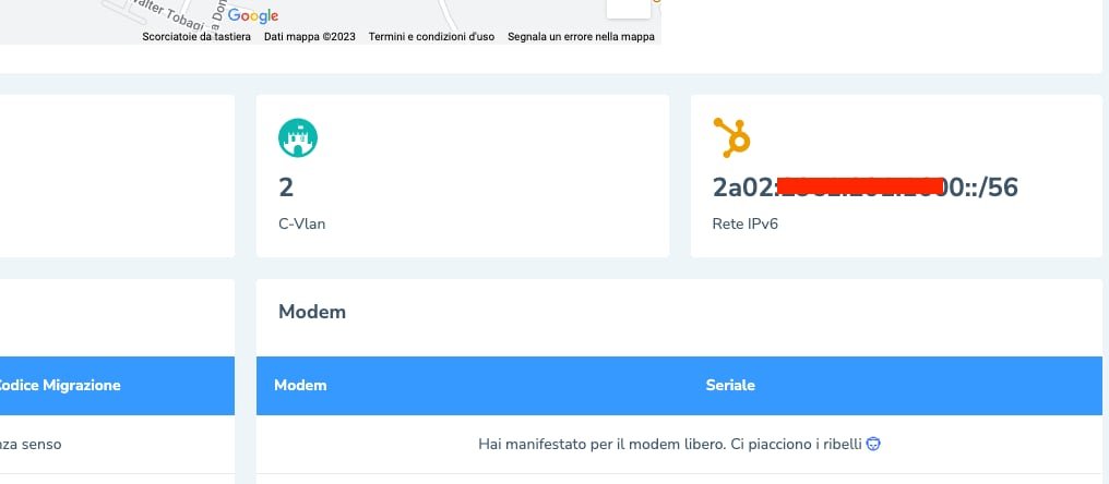

L'ISP (Pianetafibra) mi da una sottorete /56.

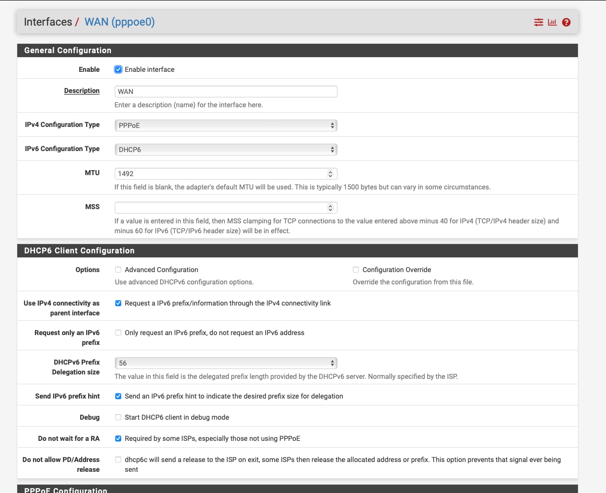

Questo è quello che ho fatto:
Configurato la wan ipv6 su dhcp6, impostato il prefix a 56 e spuntato le checkbox indicate nella guida.

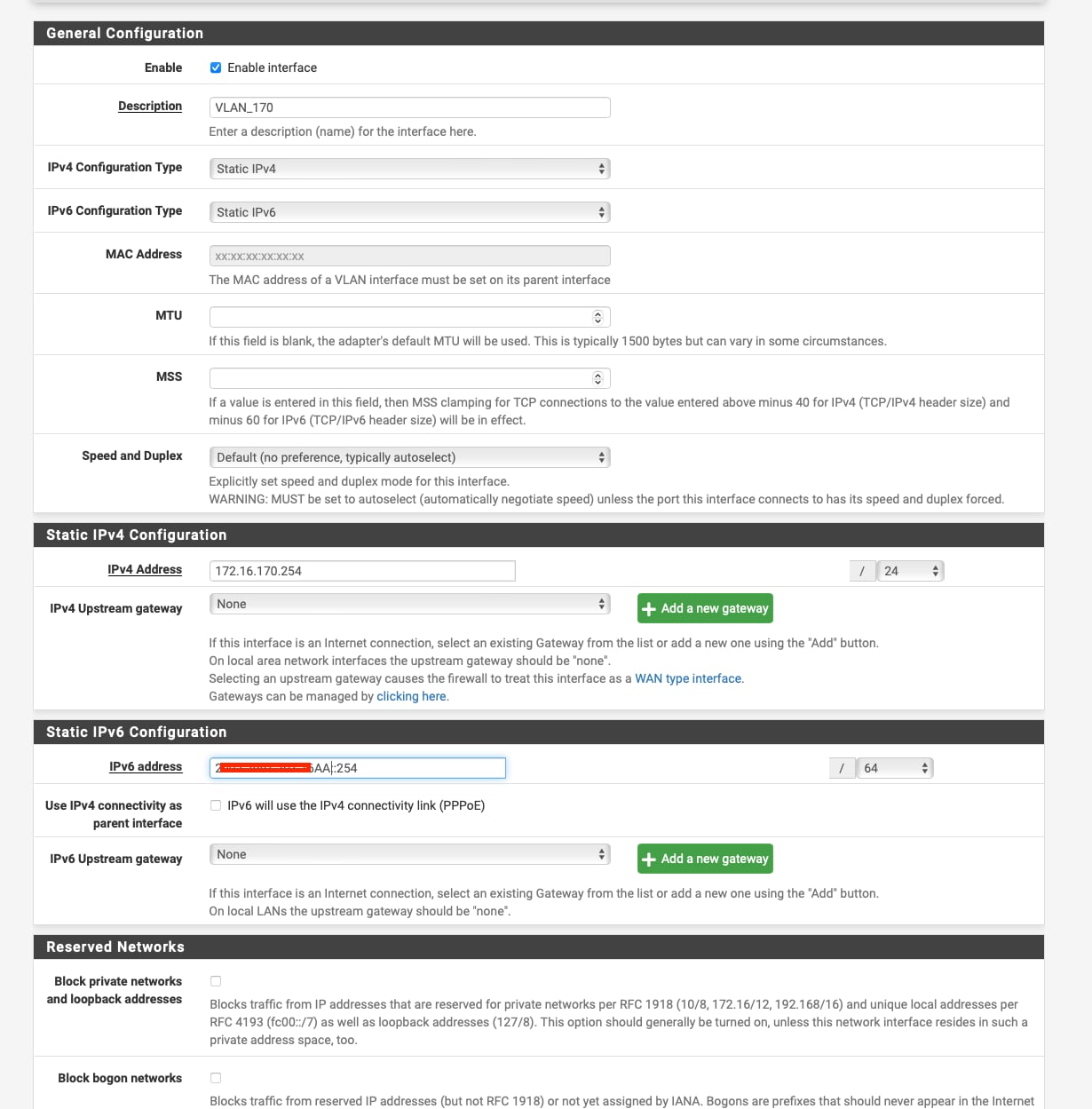

Nella configurazione della rete 170 ho aggiunto ipv6 "statico" e come indirizzo ho messo quello /56 dato dall'isp al quale ho aggiunto AA::254 / 64.
In questo modo dovrei aver creato il mio gateway e impostato la sottorete a /64.
Quindi ho attivato il dhcpv6 sulla vlan 170 (AA in hex) con range da: ispAA::1000 a ispAA::5000 e impostato il RA su "Assisted" e impostato la checkbox per il dns.

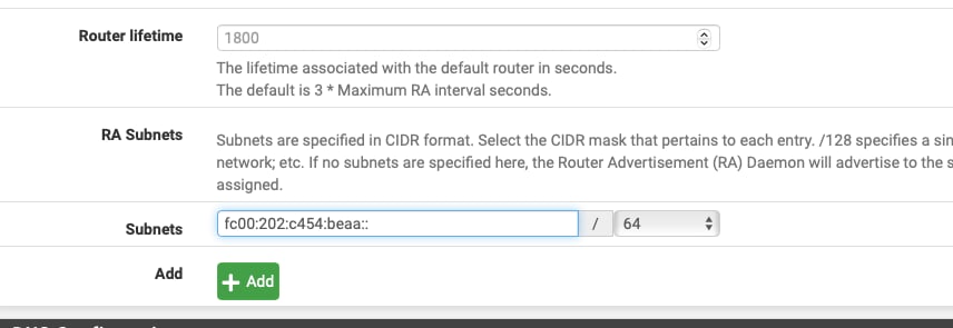

    nella configurazione del RA ho visto che si può assegnare più subnet, la butto li da completo ignorante (che ha letto qua e la e cerca di unire i punti).
    Se imposto la vlan170 solo su indirizzi ula (gateway nella definizione e nel dhcpv6) e nella conf del RA aggiungo la subnet che mi da l'isp?
    Poi potrei creare un gateway per la rete 170 slaac.. no?
    E' molto semplificata ma potrebbe essere una idea?
    crc-error-79 Nella configurazione della rete 170 ho aggiunto ipv6 "statico" e come indirizzo ho messo quello /56 dato dall'isp al quale ho aggiunto AA::254 / 64.
    No, devi usare un Track Interface e dirgli quale parte del prefisso usare: https://docs.netgate.com/pfsense/en/latest/interfaces/configure-ipv6.html#track-interface

    Puoi usare un prefisso ULA, te ne scegli uno random nell'intervallo assegnato. Con pfSense si può fare anche Network Prefix Translation per connetterli direttamente a internet. Non sono sicuro che i dispositivi possano usare DHCPv6 e RA/SLAAC in contemporanea, ma è possibile assegnare più IPv6 ad un dispositivo.

      [EDIT] ho trovato l'opzione ma non posso usarla perchè Pianetafibra mi da un linklocal sulla wan
      Ok dopo mi cerco qualche doc che approfondisca.. non riesco a trovare l'opzione dove abilitarla / configurarla
      Nella guida "ufficiale" di pianetafibra però non ne parla..
      dice di configurare la wan così:
      e la lan così
      ma è come se non "aggancia" il gateway alla wan..
      [cancellato] Puoi usare un prefisso ULA, te ne scegli uno random nell'intervallo assegnato. Con pfSense si può fare anche Network Prefix Translation per connetterli direttamente a internet. Non sono sicuro che i dispositivi possano usare DHCPv6 e RA/SLAAC in contemporanea, ma è possibile assegnare più IPv6 ad un dispositivo.
      Tanto che sono alla frutta ho chiesto pure a chatgpt 😅se posso aver 2 reti (dhcp e slaac) e mi ha detto di si.. però spesso inventa
      Vorrei evitare di usare il nat o simile (da quello che ho capito del npt) per l'ipv6..
      Preferivo avere le 2 reti, una per internet l'altra per utilizzo solo locale, così anche a livello di firewall credo siano molto più facilmente gestibili

        crc-error-79 dice di configurare la wan così:
        La WAN sì, va in DHCPv6. Sono le LAN che devi configurare come track interface (assegnandogli come parent la WAN) così che a ognuna sia assegnato un prefisso /64 preso dal /56 assegnato alla WAN. In questo modo è tutto dinamico.

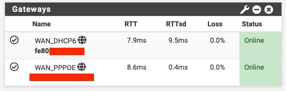

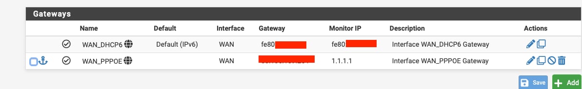

        Ma in System > Routing il gateway IPv6 lo vedi?

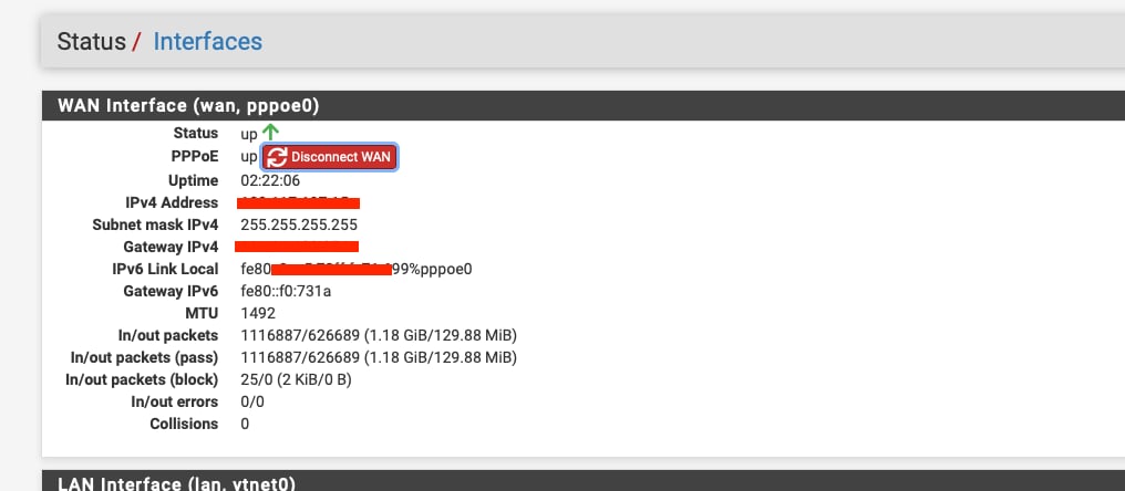

          posso provare ma non credo che funzioni.. sulla wan ho una link-local vedi:
          se uso track credo prenderei il /56 di quella link local invece l'ipv6 che PF mi da è pubblico ed è:
          quindi il mio gateway deve essere appoggiato a quest'ultima rete.. non so esattamente come funziona ma nella guida che ho linkato nel primo post dice di fare così..
          [cancellato] Ma in System > Routing il gateway IPv6 lo vedi?
          Si è appoggiato sulla locallink che mi da l'isp (almeno credo)

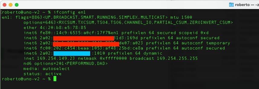

          i primi 2 sono sulla stessa subnet dell'isp ma non so chi li genera, il terzo è il local link che mi genera lo slaac mentre il quarto (in azzurro) è quello creato dal dhcp con range da ::1000 a :2000
            crc-error-79 posso provare ma non credo che funzioni.. sulla wan ho una link-local vedi:
            Sì, ma non ha importanza, quello che importa è la delega del prefisso. In IPv6 l'IP che ha l'interfaccia e il prefisso che è assegnato al router sono due cose separate, sono entrambi assegnati via DHCP ma con parametri separati. Ci sono vari modi per assegnare un iPv6 alla WAN, PF usa la versione "unnumbered".
            La track interface va a prendersi i prefissi da quello delegato, non dall'IP assegnato alla WAN - purché la delega avvenga correttamente.
            Puoi anche configurarla staticamente, se però PF ti cambia il prefisso devi poi intervenire a mano. Assicurati che il prefisso usato sia corretto.
            crc-error-79 Si è appoggiato sulla locallink che mi da l'isp (almeno credo)
            Sì, è corretto, se l'IP della WAN è local-link può "parlare" solo con altri indirizzi local-link.
            crc-error-79 i primi 2 sono sulla stessa subnet dell'isp ma non so chi li genera,
            Li genera per motivi di privacy l'OS (https://apple.stackexchange.com/questions/371612/autoconf-temporary-ipv6-address)
            crc-error-79 era, il terzo è il local link che mi genera lo slaac
            No, il local-link viene generato prima perché serve per far funzionare RA, ottenere il prefisso, e quindi usare SLAAC per generare l'indirizzo globale.
            Un PC è possibile che generi diversi IPv6, dispositivi IoT non è detto.

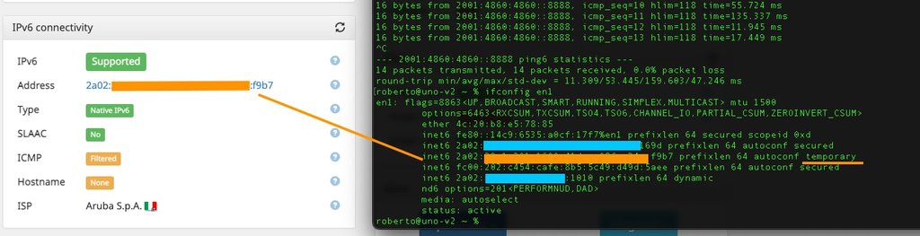

              Ok, ho risolto il primo dei 2 problemi.. su pfsense era tutto ok, dovevo disattivare l'ipv4 su macos, sia sulla wifi (quella che sto usando con la vlan test) che sulla rete cablata (appoggiata alla rete di gestione con accesso al router), lo sapevo che era una stupidata del genere, di solito è sempre una checkbox da attivare e disattivare per risolvere tutto 😀
              Adesso sono sul forum usando l'ipv6 temporaneo che credo genera osx, non viene usato quello del dhcp.
