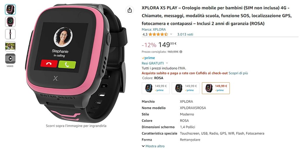

          Ho comprato questo a mia figlia (e ne ho regalato uno identico a mia nipote).
          Su ebay si possono acquistare ricondizionati a circa la metà del prezzo.
          Oltre ad essere un localizzatore, può essere usato per effettuare chiamate di emergenza tenendo premuto l'unico tasto presente (che chiamerà un contatto predefinito impostato da Applicazione).
          Può anche ricevere chiamate, ma soltanto se i numeri sono autorizzati mediante l'apposita applicazione su Play Store (o App Store). C'è anche una messaggistica, ed il bambino può anche scambiare messaggi con questi contatti, ma solo se hanno l'Applicazione (non sono sms).
          Ovviamente è un sistema operativo proprietario e non è possibile installare alcuna applicazione. Quindi niente Whatsapp, Facebook, ecc...
          Ovviamente ha le classiche cose, come calcolatrice, fotocamera, sveglia, e contapassi.
          L'orologio non può essere spento o riavviato dal bambino: sono tutte operazioni eseguibili da Applicazione.
          Ha anche una modalità scuola: se attivata, il bambino può solamente vedere l'ora od effettuare chiamate di SOS.
            soqquadro prodotto degno di attenzione, hai già avuto modo di ottenere riscontri sulla durata reale della batteria in scenari d'uso regolari? Grazie!
              walt
              Loro dichiarano 72 ore in stand-by, ovvero con WiFi ed LTE disattivato e schermo spento.
              Se invece si usa realmente, riesce a coprire la giornata, ma non di piu'.
              Bisogna tener presente che è pur sempre un prodotto per bambini e deve avere un peso contenuto. La batteria quindi è il minimo indispensabile (800 mAh) , considerando anche che ha connettività WiFi + LTE e quindi è abbastanza energivoro.
              Deve essere costantemente ricaricato ogni notte.
              P.S. E' da poco uscito il modello successivo, XPLORA X6 PLAY, che sembra avere una batteria di 880 mAh e forse dura un po' in piu.
