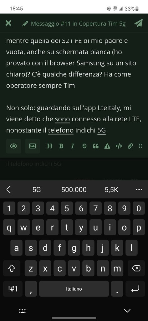

FabioDarconte un po’ OT: perché la tua icona 5G ha il colore “pieno”, mentre quella del S21 FE di mio padre è vuota, anche su schermata bianca (ho provato con il browser Samsung su un sito chiaro)? C’è qualche differenza? Ha come operatore sempre Tim
Non solo: guardando sull'app LteItaly, mi viene detto che sono connesso alla rete LTE, nonostante il telefono indichi 5G, come da icona

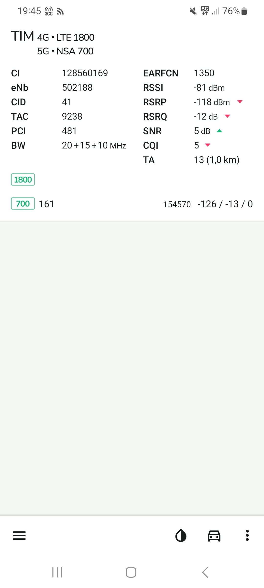

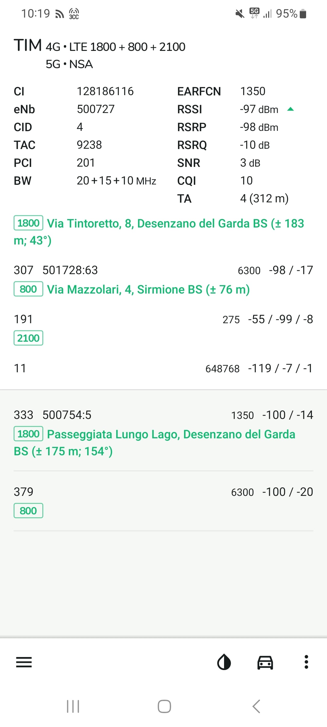

FabioDarconte Con quel segnale sarà irradiata da un altro sito, per poterla censire su lteitaly devi scoprire di quale si tratta (forse Lonato?)
handymenny quindi nel mio caso io rientrerei nella prima casistica, scritta nera e bordo bianco, con connessione 4G spacciata per 5G, giusto?
handymenny Io opterei più per Sirmione ma non ne sono sicuro! visto che anche l'N78 sarà irradiata da li, comunque appena posso controllerò meglio! Grazie.
