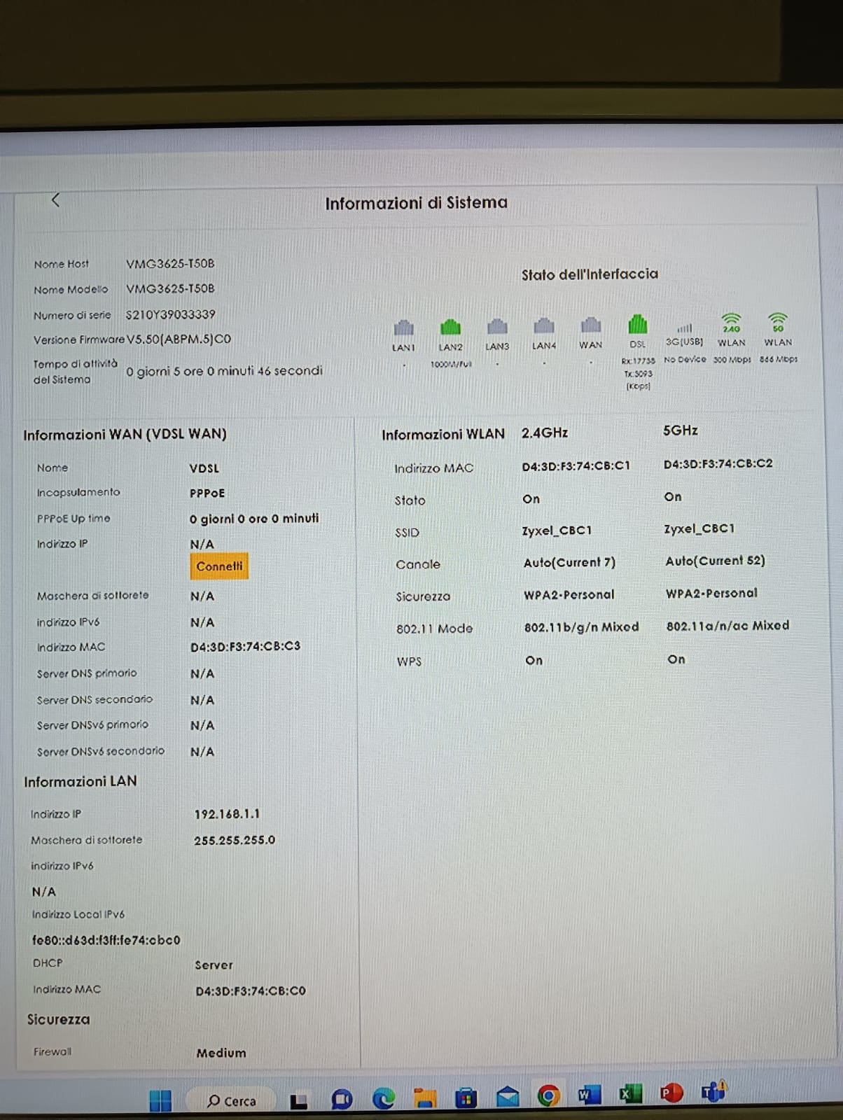

Buongiorno a tutti, ho cambiato router perchè il vecchio si era fuso, connessione FTTC di Tim. Ho acquistato uno Zyxel AC1200. Inserito i cavi, connesso al pc, interfaccia del router e parte il wizard di configurazione.
User e Password sono i soliti numero di telefono + timadsl (verificati col tecnico), protocollo PPoE, poi non chiede altro, prosegue e dice che user non è corretto... Sul router la lucina adsl è verde, invece quella della navigazione rimane rossa. I tecnici del 187 dicono che lo vedono connesso, ma che non gli viene assegnato l'indirizzo ip, che da parte loro è tutto a posto. Mi potete dare una mano? Grazie

    Cosa dice la scheda broadband?

    Chiedo scusa per la qualità dell'immagine, ma non essendo connessi è la foto dal cellulare.

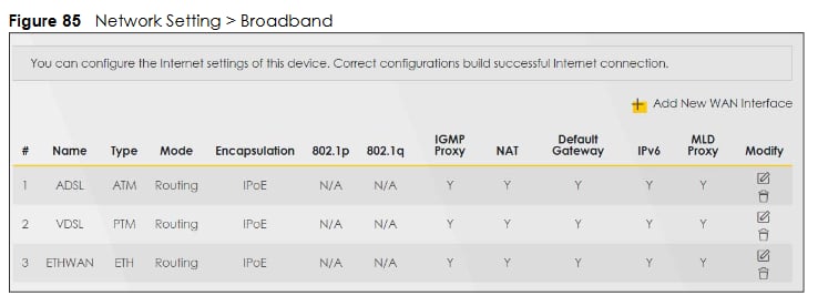

        152563 Ho controllato le specifiche del router e mi pare sia totalmente supportato.
        mark129 Domani sera vado da mia sorella (il router è a casa sua) e guardo se trovo questa videata nelle impostazioni, per ora grazie
          nadiateo Domani sera vado da mia sorella (il router è a casa sua) e guardo se trovo questa videata nelle impostazioni, per ora grazie

          Volevo ringraziarvi, sono andata nelle impostazioni avanzate e ho fatto qualche tentativo modificando i parametri e finalmente... si è connesso. Il Nat non era attivo e c'era un'opzione per il dhcp alla connessione, che ho selezionato... non so se sia stato quello o altro... ma l'importante è il risultato 😉
          Grazie a chi mi ha dato una mano.
