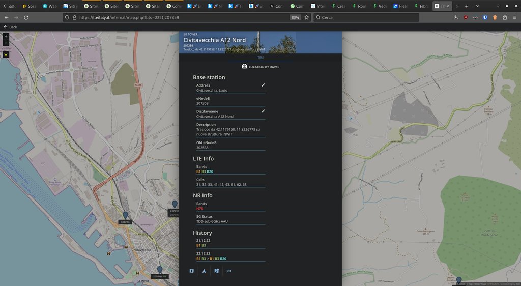

Mi trovo localizzato in campagna con 3 BTS intorno abbastanza libere in linea d'aria, la più vicina è questa e sta ad 800mt circa

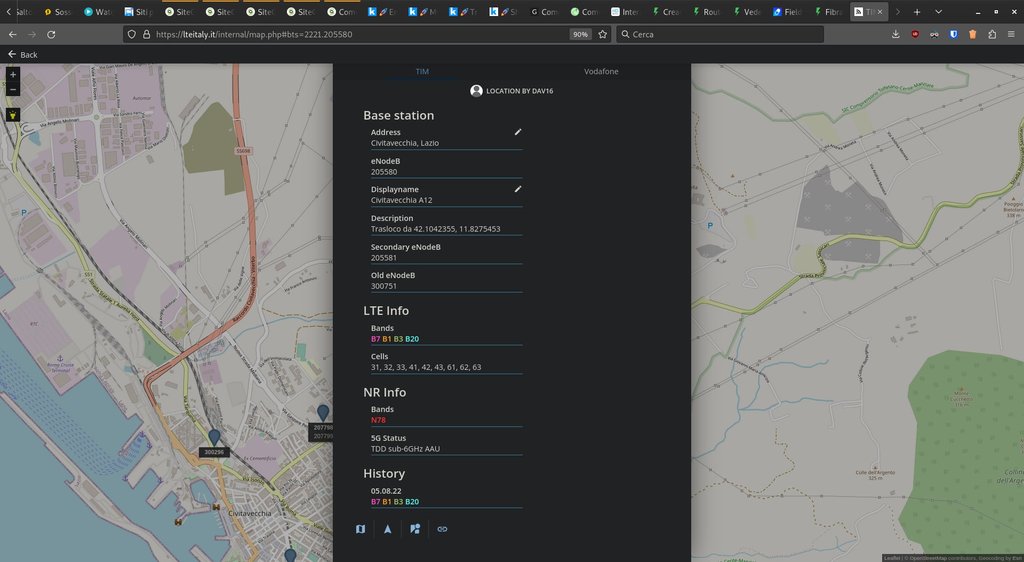

la seconda che si trova a 1km circa è questa

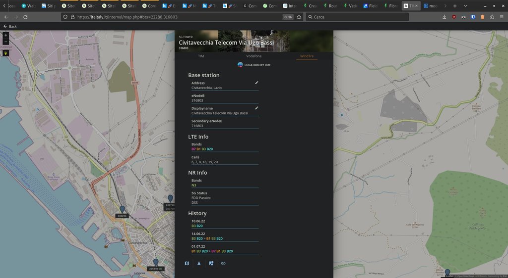

Ho sondato i vari provider per un contratto FWA e ho copertura solo con wind e linkem (di seguito la terza BTS un pò più distante con Tim, Vodafone e Wind)

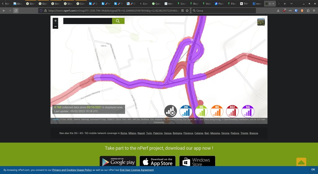

Qui sotto la copertura del 5g in prossimità della mia via
