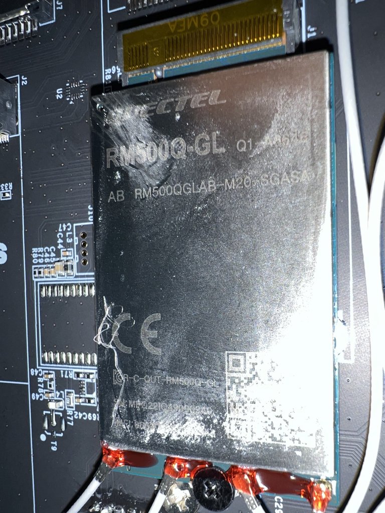

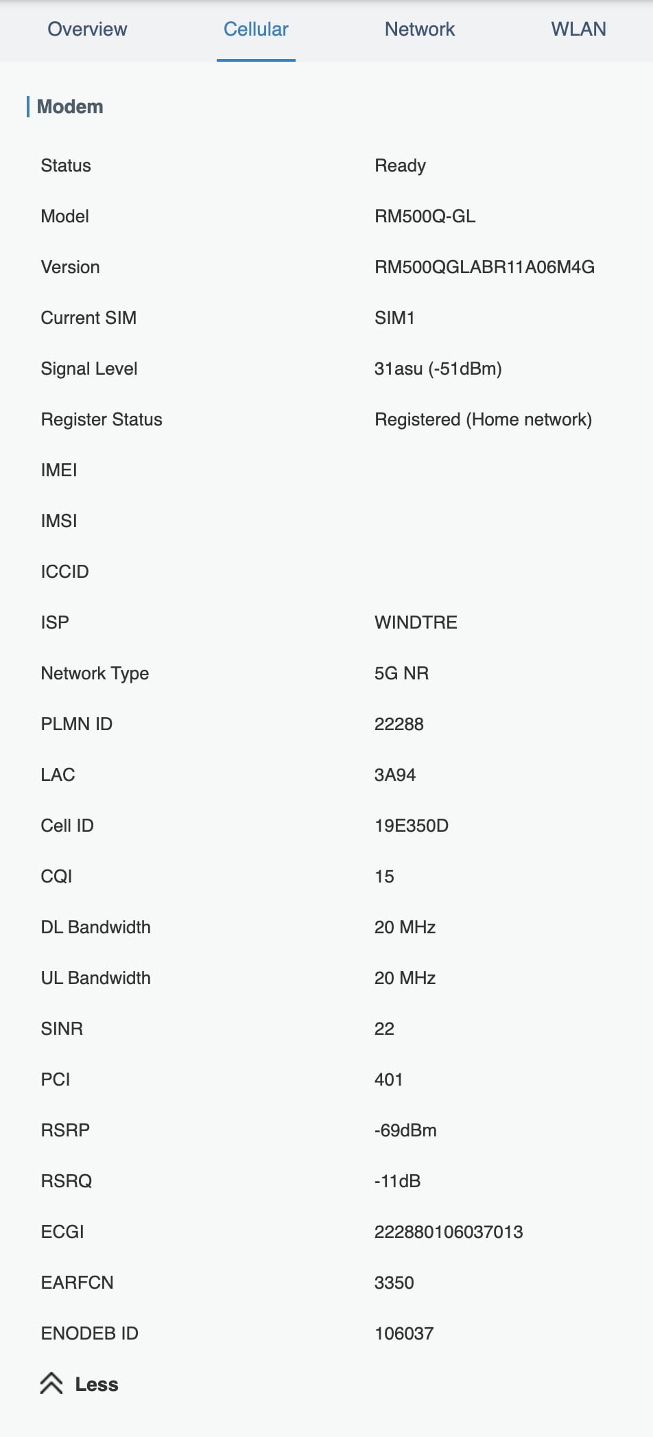

      il router ha un modulo 5G Quectel rm500q-gl, non riesco a capire la categoria.

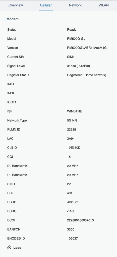

      Ricevo i seguenti valori RSRP, RSRQ e SINR.

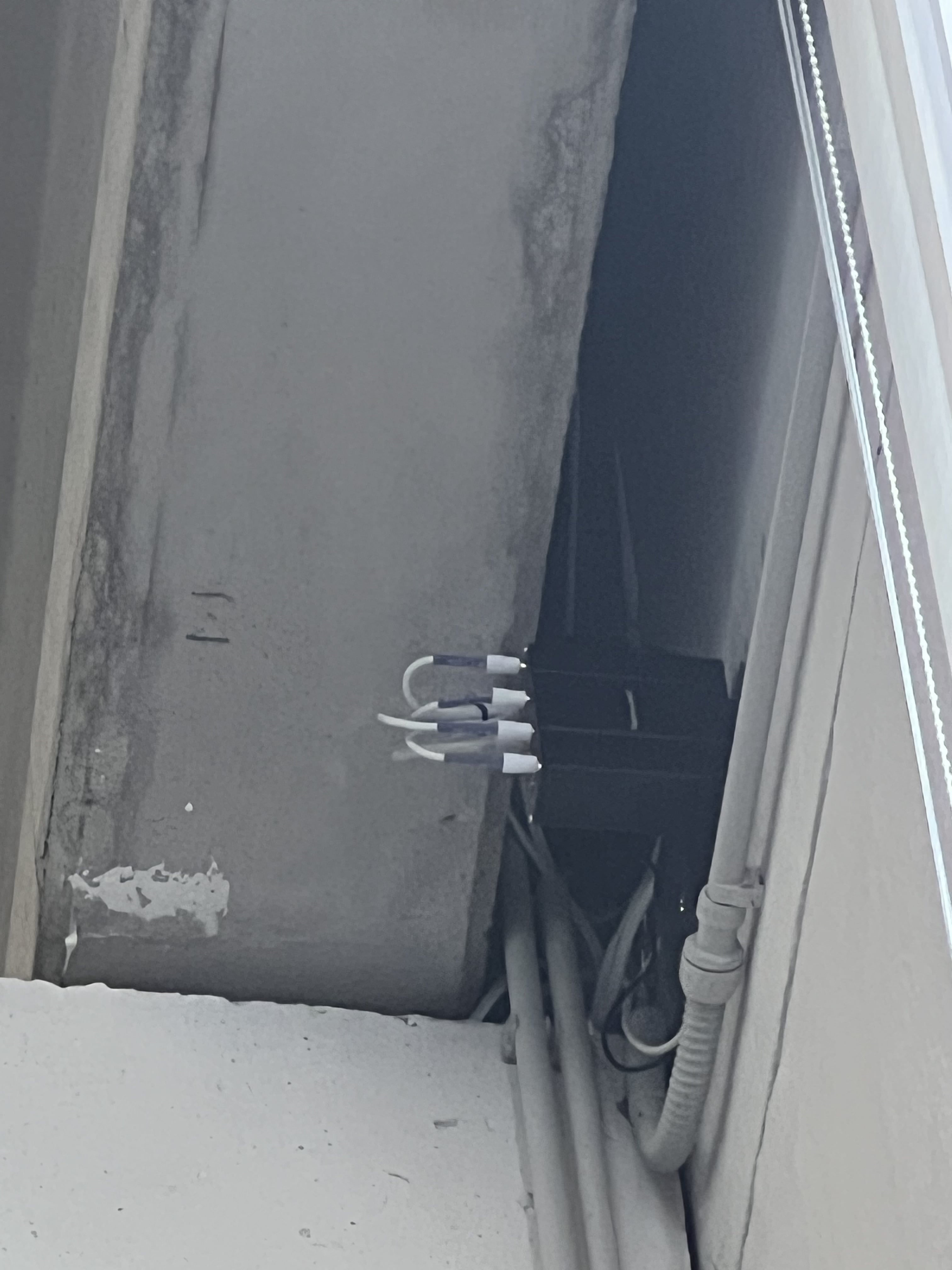

        diegobianchi collegato ad una antenna esterna Poynting XPOL-24 (4X4 Mimo)
        Come fa ad essere 4x4 se l antenna ha solo 2 coassiali...?
        Questo intanto è uno svantaggio rispetto ad iPhone
        diegobianchi aspetta, con il router sei collegato a N7 in DSS, mentre con iPhone potresti essere in n78 (sarebbe un motivo che indica la differenza di prestazione)
        Controlla anche con iPhone a cosa sei collegato
          Camel90 aspetta, con il router sei collegato a N7 in DSS, mentre fon iPhone potresti essere in n78.
          Improbabile, è collegato alla B7 come primaria, non può agganciare la N7, al massimo sta agganciando una N3 di qualche altro sito, però non ne vedo così tanti quindi lo ritengo poco probabile.

          Rm500 non dovrebbe essere malaccio, è un x55, sicuramente inferiore al modem dell'iphone però (che ha quello della generazione successiva, x60).
          Anche io direi che il problema è da ricercare nell'antenna, il modem non può fisicamente ricevere 4 flussi su 2 coassiali...
            Camel90 Come fa ad essere 4x4 se l antenna ha solo 2 coassiali...?
            in effetti non avevo googlato quella, ma pare proprio abbia due coax?
            ma essendo EARFCN non indica solo che è in B7 primaria? Con quella primaria non credo possa usare N7 (e non vedo nessun NR-ARFCN). Poi magari è solo la GUI non pignola quanto me... edit preceduto da handymenny
              handymenny
              x_term si si scusate mi sono sbagliato io. È b7 primaria
              Mi sono lasciato ingannare dai valori radio sotto la voce 5g...
              Comunque si penso sia proprio l antenna il problema, poi magari con qualche perdita lungo i coassiali
              Camel90
              L'antenna ha 4 coassiali

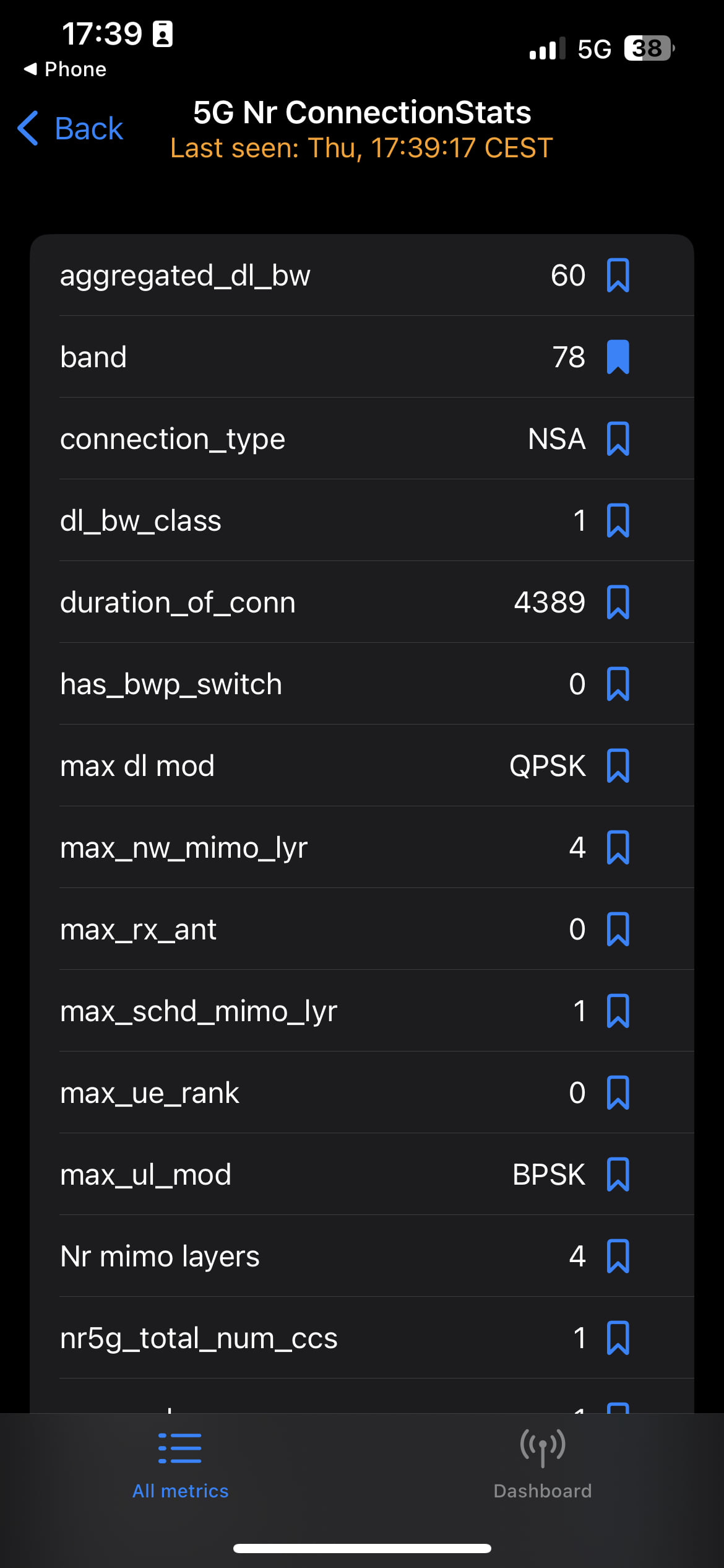

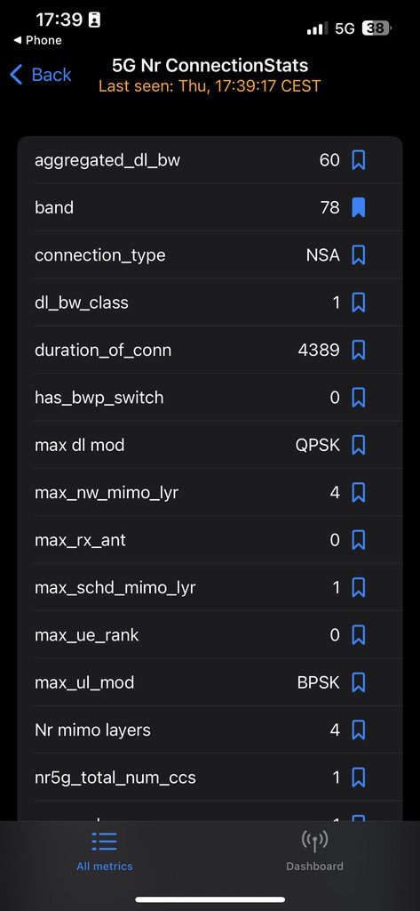

              come faccio a verificare su iphone a quale banda sono collegato ? C'e' qualche app ?

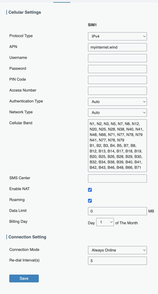

              queste sono le impostazioni del router
                x_term
                dovrei essere collegato alla 78
                Non c'e' modo di far collegare il router sulla 78 ?
                  diegobianchi magari è collegato già, se non trovi la schermata in cui lo mostra non possiamo saperlo

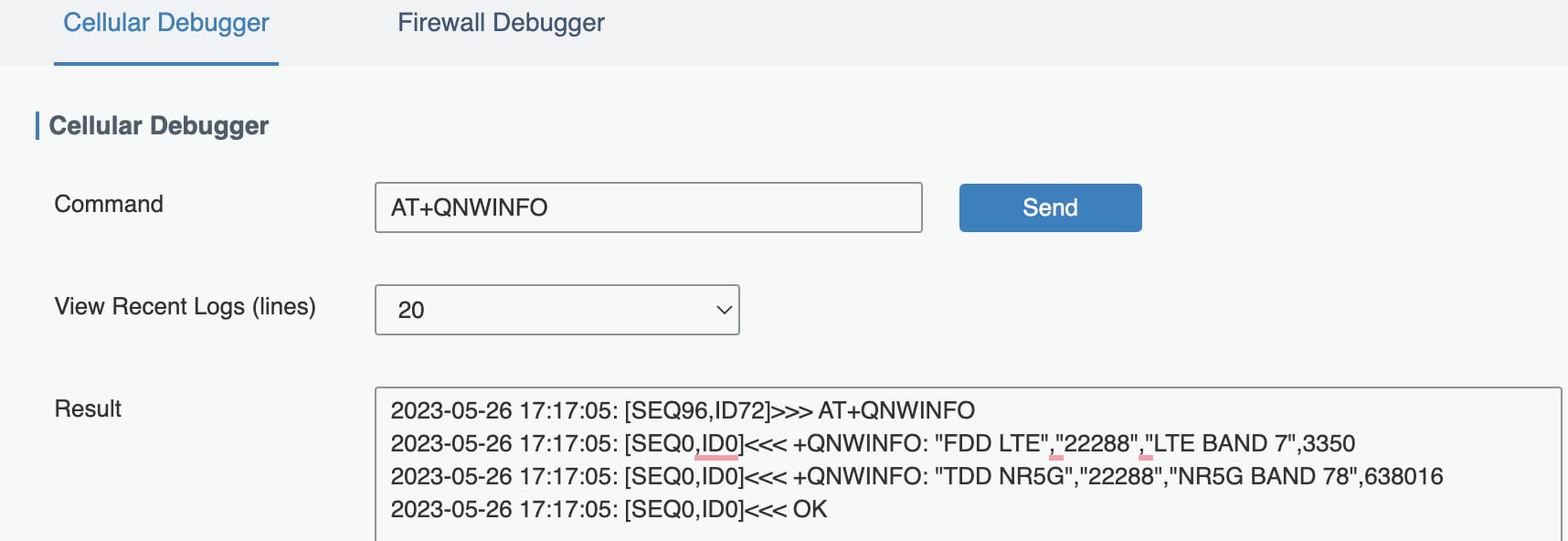

                  Sono riuscito a scoprire su quali bande e' collegato.
                  7 e 78
                    diegobianchi allora ritornerei all'ipotesi iniziale, l'antenna (inclusi i cosssiali) stanno facendo un pessimo lavoro. Ha delle antenne interne questa CPE? se sì riusciresti a provarla all'esterno con le sue di antenne?
