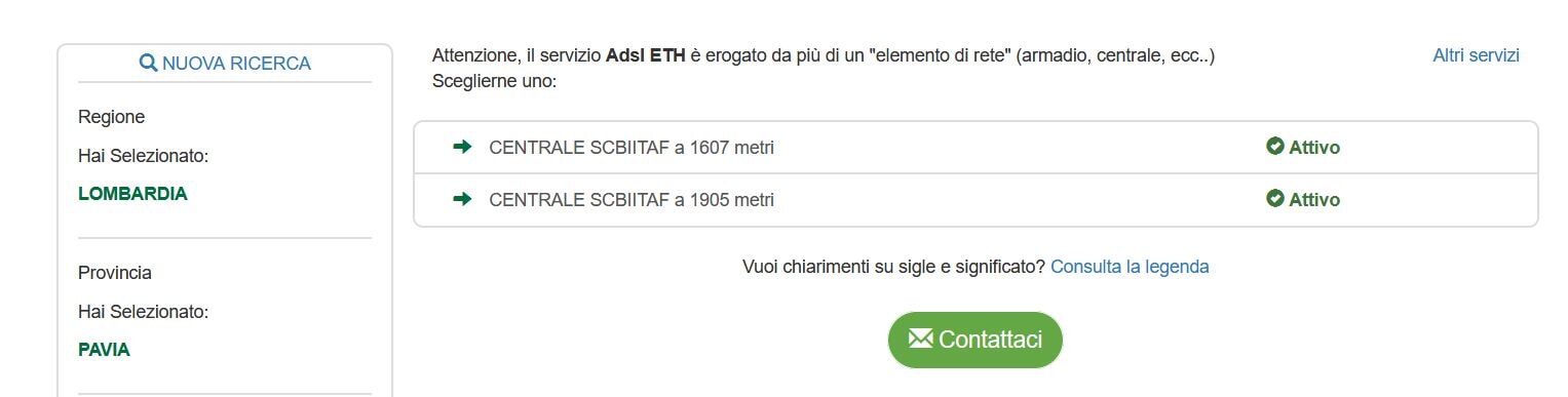

Ho una ADSL business che sulla carta e' 20 ma in realta' viaggia sui 12/13 ed incomincia a diventare strettina ormai.
Facendo ricerca su vari siti cui ho trovato i link in questo efficentissimo forum, mi risulta quanto segue:
ma quindi devo scegliere io da dove arriva il cavo? 🤔
Durante un guasto ho chiesto al tecnico se fossi in rigida ma non ha saputo rispondermi...
La domanda e': che giro fa il mio filo?

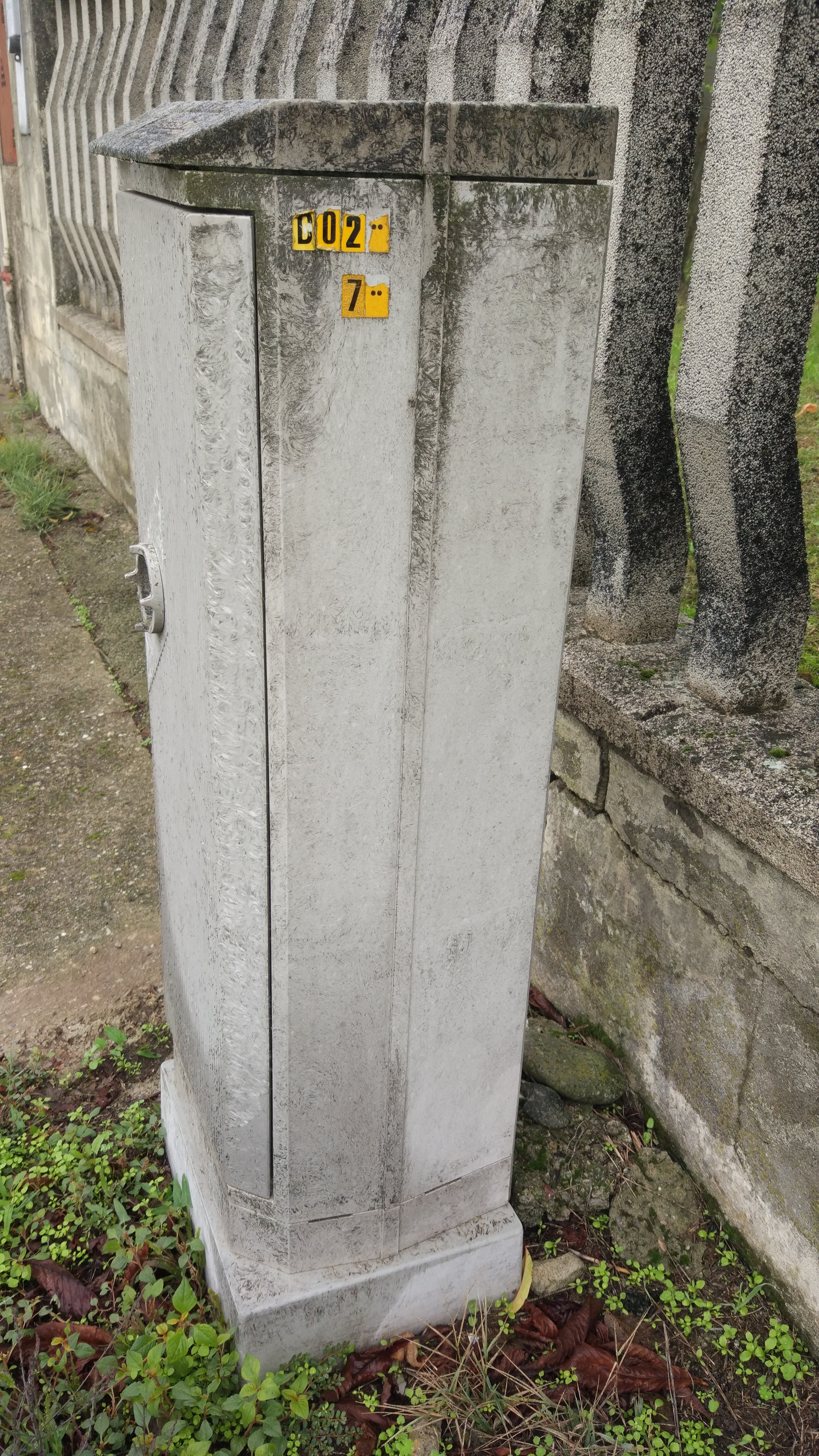

    Folletto3000 Servirebbe una foto della chiostrina e dei numeretti sopra di essa.
    Inoltre passami l'indirizzo così guardo a fondo nei database

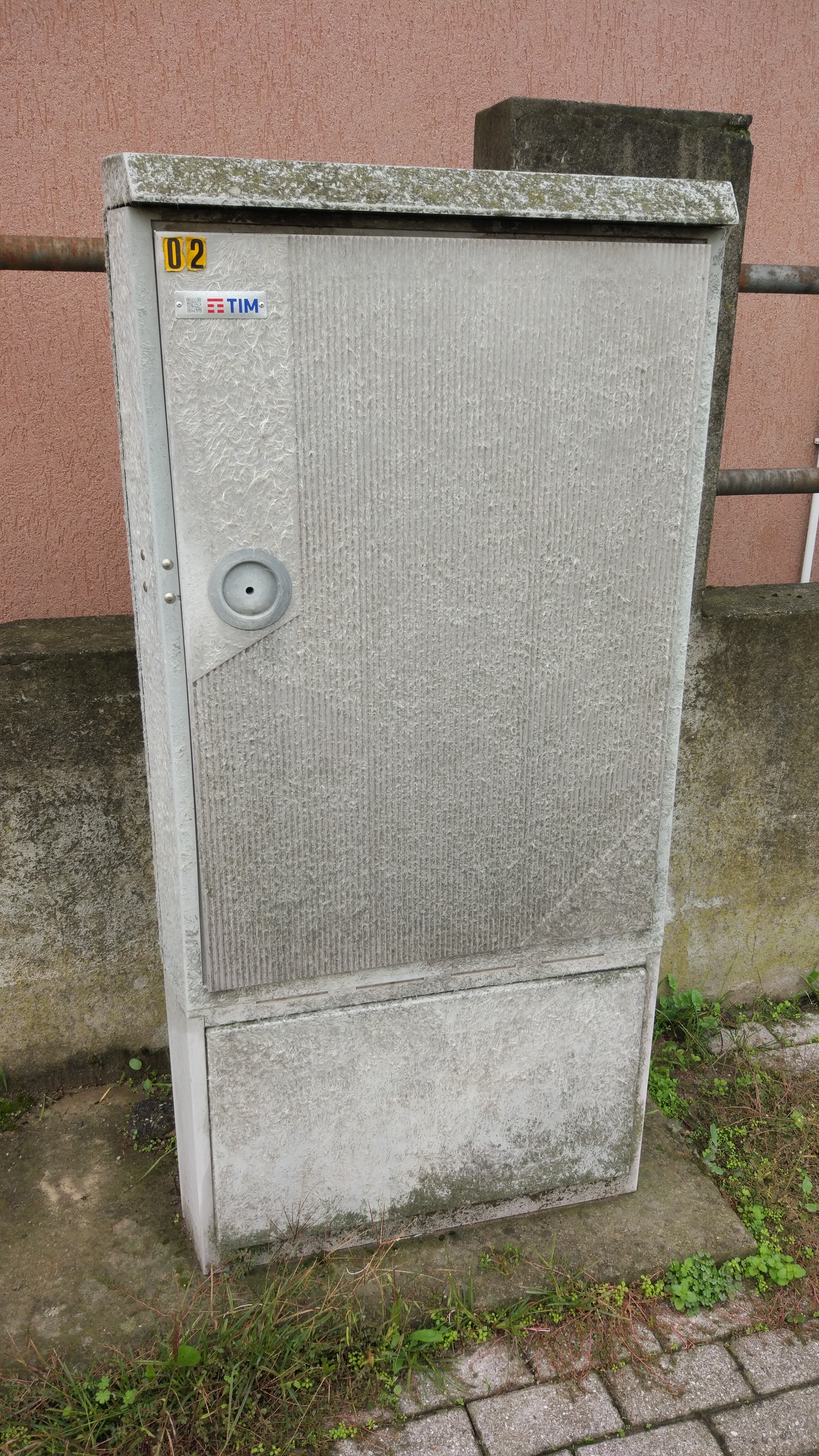

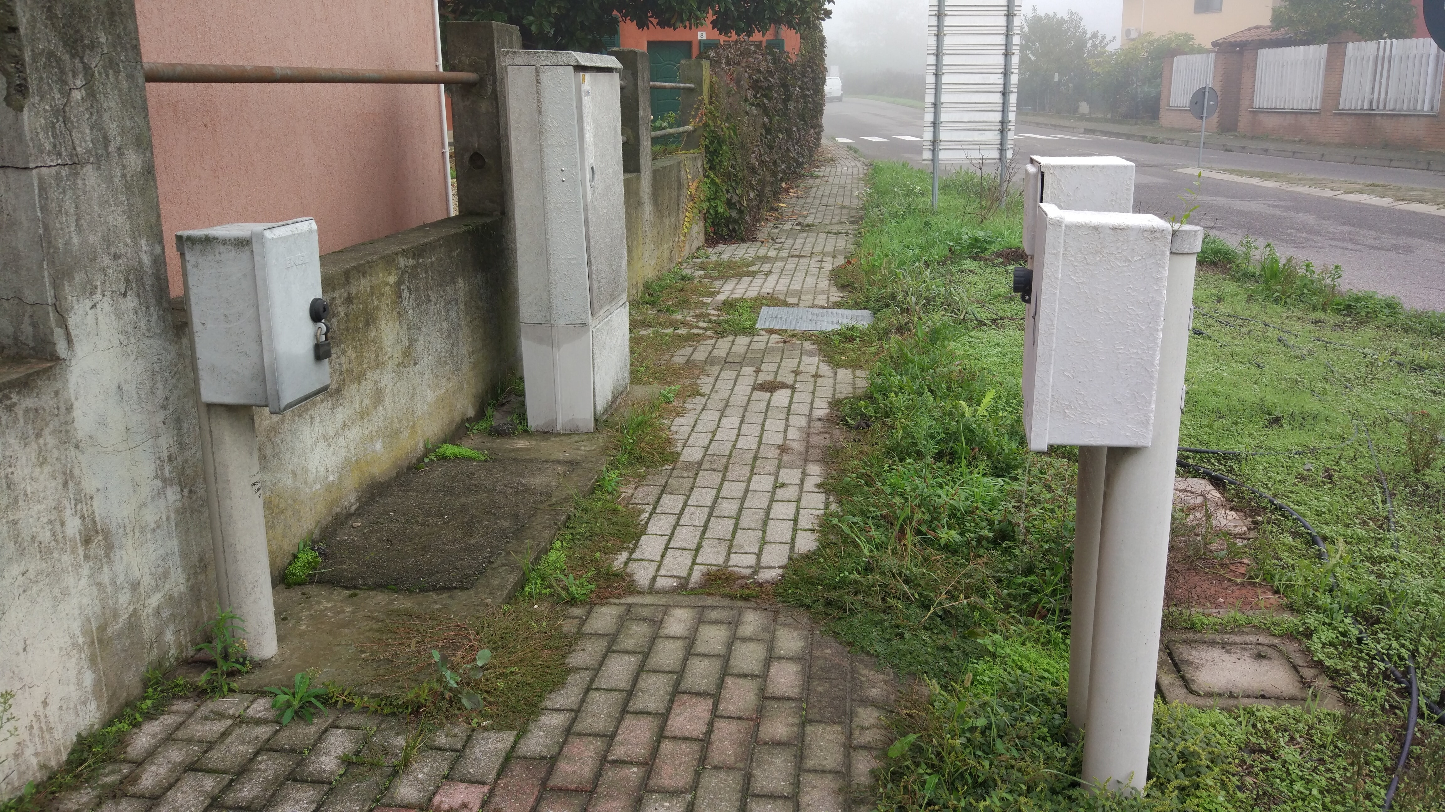

      andreagdipaolo Eccoli, i lavori li han fatti una decina di anni fa, togliendo la palifica ed interrando (senza tubazione) un cavo da 400 coppie.
      L'armadio dista circa 300 metri, mentre la chiostrina saranno 30 di cavo.

        Comunque andrebbe controllato, ma normalmente ti direi che sei in rigida.
        Ma farei una ricerca col cercacoppie nell'armadio 02 per conferma.

          Sicuro che il cavo non sia derivato nell'armadio? Certo anche l'armadio a sto punto avrebbe dovuto avere 1 pallino. E' anomala sta cosa
            Matteo_Mabesolani Sicuro che il cavo non sia derivato nell'armadio?
            Sì è derivato in armadio.

                Sisi assolutamente, io parlo di una chiostrina stradale!
