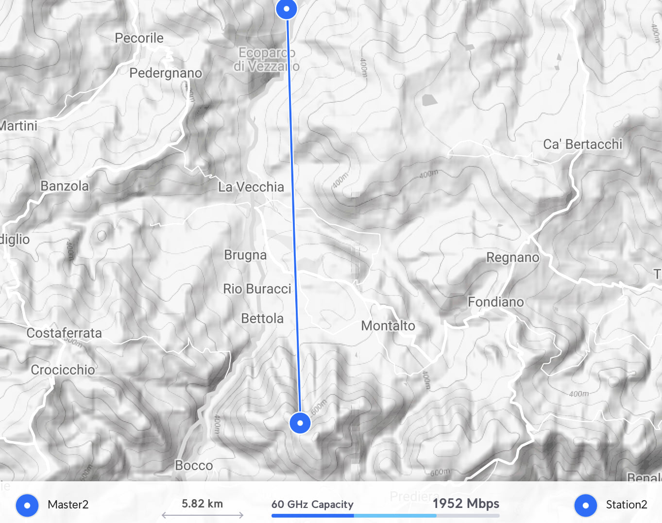

ochoalmocho Buongiorno, con il tool di ubiquiti dovrei (in teoria) avere visuale verso una BTS Eolo 200. La distanza è di quasi 6km, 5,8 per l’esattezza. Se faccio una verifica di copertura nel sito di Eolo mi propone una 30, che ho già avuto in passato, ma tramite una diversa BTS a 1,8 km (in altra direzione) che vedo dalla finestra. L’ideale quindi sarebbe - se fattibile - collegarsi alla BTS più lontana. Quali sono le distanze limite per avere 100 o 200 Mbit? Taggo @kaia
