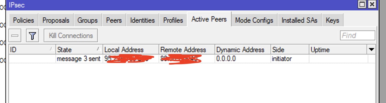

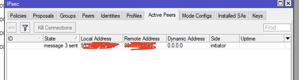

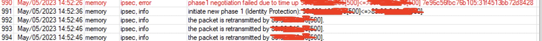

Mi trovo con una situazione particolare. Sto cercando di fare una IPsec tra due reti (di cui una non in mia gestione). Si tratta di interconnettere mediante IPsec un Mikrotik con un router Cisco. Ho provveduto a configurare sul Mikrotik Peer, Identity, Profile, Policy e Proposal in linea con le informazioni che mi sono state fornite da chi gestisce la parte Cisco. Il problema che riscontro è che la parte di handshake della Phase1 non avviene bloccandosi in stato "message 3 sent" e poi andando in "Timeout" per assenza di risposta. Qualcuno riuscirebbe a darmi qualche suggerimento per cercare di capire la problematica?

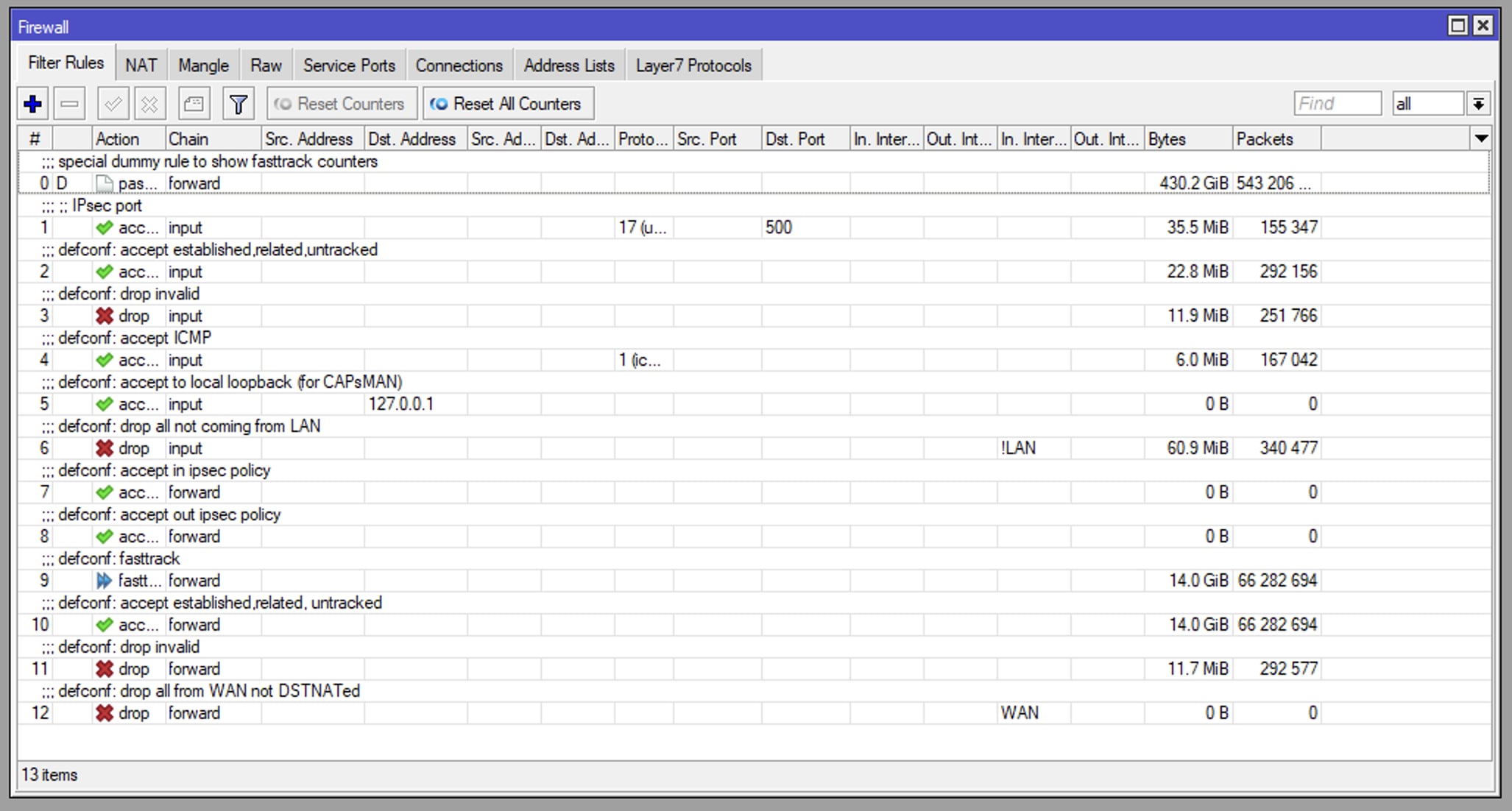

    Dall'altra parte vedono arrivare i pacchetti ?
    Hai messo le regole nel firewall ?
      Technetium Dall'altra parte non vedono arrivare il traffico.
      La regola l'ho creata sia custom (su porta 500) sia c'è l'abilitazione di default che importa il Mikrotik. Immagino però sia qui da qualche parte l'inghippo.

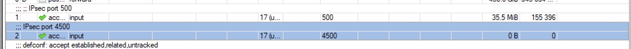

        Serve sia la 500 che la 4500.

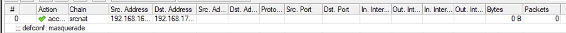

        Hai messo le regola di srcnat accept tra le due reti ?
        Si la regola di SRCNAT è attiva:
        Ho aggiunto anche la regola per la 4500 ma immagino che non faccia traffico fino alla Phase2.
        Ah ok.. non avevo fatto caso. Hai fasttrack abilitato. O lo disabiliti/modifichi o crei delle regole di Mangle per escludere le ipsec dal fasttrack.

                Non serve disattivarlo, basta che le regole per IPSec siano sopra quella di fasttrack.
                Grazie a tutti per il supporto, alla fine il problema era un mix di Fasttrack (che ho disabilitato) e PSK errata. Il tutto sembrava peggio del previsto perchè l'interlocutore per qualche motivo non sapeva vedere correttamente i log del Cisco e quindi diceva che non arrivava nessun pacchetto dalla nostra rete (nemmeno il tentativo di autenticazione).
