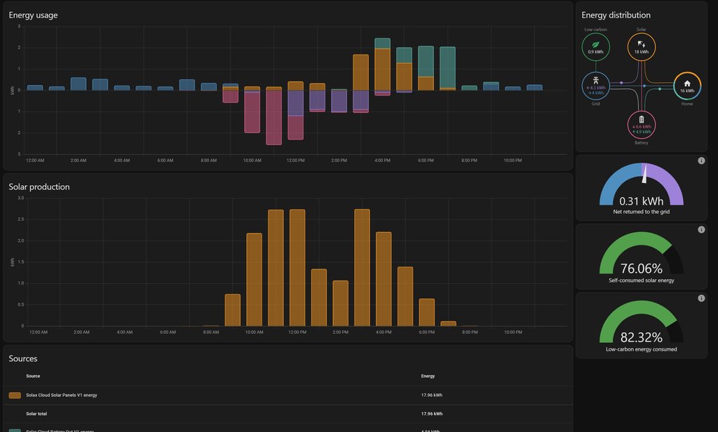

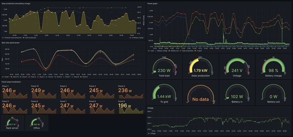

Riuscendo a mettere in piedi un'integrazione con home assistant e con InfluxDB/Grafana riusciresti a fare più facilmente delle analisi
Es. Home assistant
Es. dashboard grafana che sto costruendo
