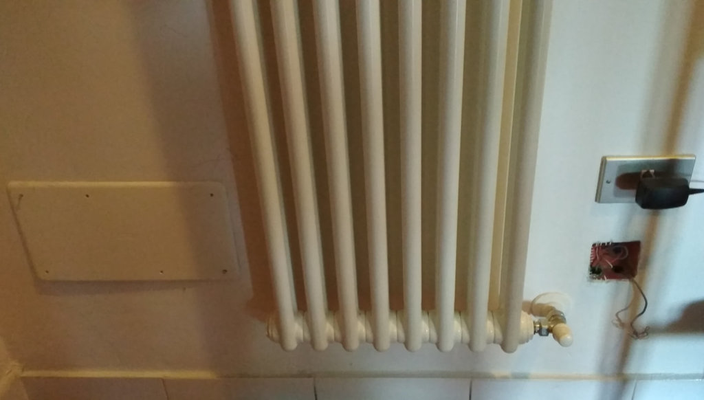

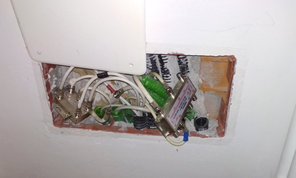

La prossima settimana dovrebbe venire il tecnico e, se non ci saranno problemi all'impianto del palazzo, dovrebbe installare la FTTH. Per come è strutturato l'appartamento e per la sua sfortunata mancanza di corrugati nei punti nevralgici per un buona disposizione del router sono un po' indeciso sul da farsi. Il cavo in fibra dal ROE arriverebbe in questo box fuori dalla porta di ingresso dell'appartamento:
[boxEX]
da quel box esterno i cavi in rame vanno a questa scatola quadrata:
[box1]
e da questa poi scendono in quest'altra:
[box2]
più bassa (l'unica che ha vicino una presa di corrente e dal quale ci sono alcuni corrugati che vanno in altre stanze della casa).
Quindi la mia idea sarebbe o far mettere la borchia nel boxEX, da lì andare di bretella fino a box2 uscire da box2 e montare a muro l'ONT e far rientrare il cavo di rete nel box2 da dove forse riuscirei ad andare in un'altra stanza.
Oppure montare la borchia fuori dal box1, far rientrare la bretella ottica nel box1 fino al box2, farla uscire da lì, montare in basso l'ONT e far rientrare il cavo di rete nel box2 da dove andrebbe in altra stanza.
Cosa mi consigliereste? Avete altri suggerimenti per un lavoro (vagamente) ben fatto e che NON preveda 1m di cavo ottico esterno tra borchia e ONT e che lasci anche box1 e box2 accessibili per far passare cavi dai loro corrugati?
P.S.: se invece decidessi di usare i corrugati dell'impianto TV, sarebbe meglio farci passare la fibra ottica o il cavo di rete, o sarebbe abbastanza indifferente?

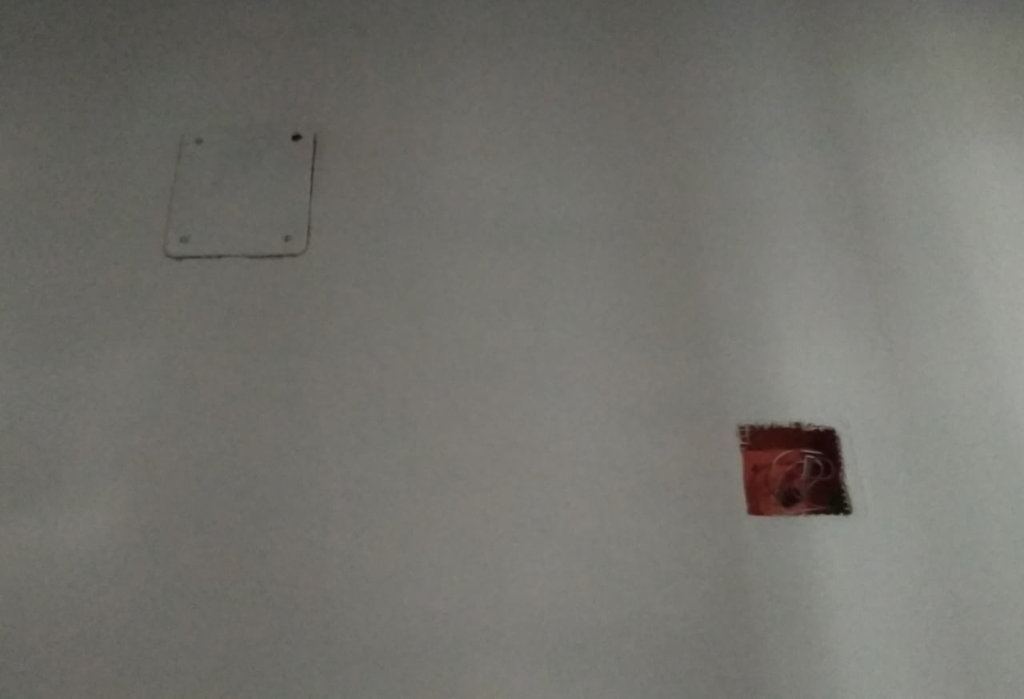

    in caso non sia possibile mettere la Borchia nel box esterno, metterla all'interno box d'ingresso dei cavi TV (terza foto, a sx del termosifone) sarebbe una buona idea, magari ottimizzando gli spazi?
    e secondo voi ci starebbe come dimensioni?

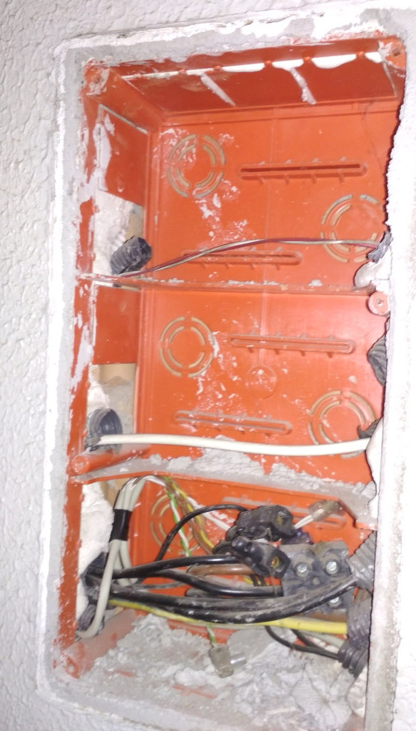

      simonebortolin parli dell'ultima foto? comuqnue non ricordo bene, ma su quella parete sono stati fatti dei lavori perché è stata inserita una porta a scorrimento interna al muro
        NaotoDate parli dell'ultima foto?
        Si perché i mattoni entrano dentro la scatola e manca il retro
        NaotoDate comuqnue
        Beh oddio non si vede, quelli sembrano mattoni mal rotti per mettere una scatola di derivazione senza fondo
