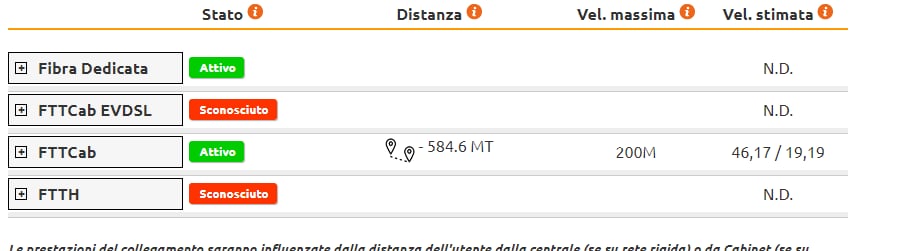

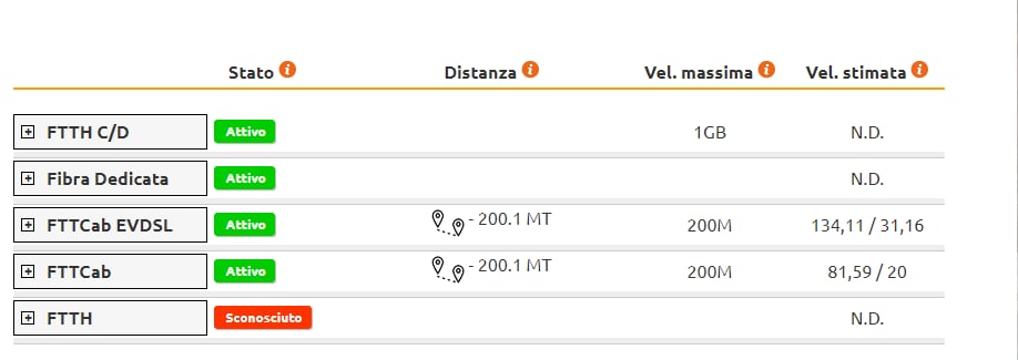

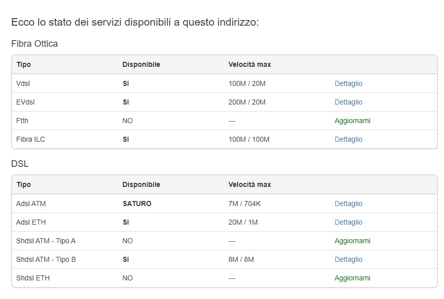

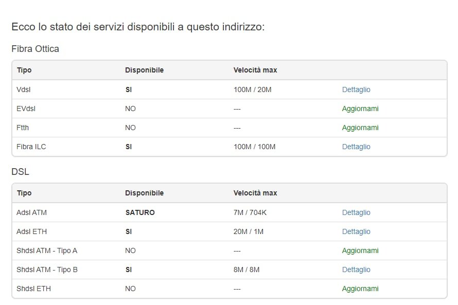

      mark129 Fibermap che dice del tuo indirizzo? ehiweb? Planetel? Olimontel? ULI UMAP?
      dicono questo:
      A 400 metri da qui:
        Ronald mi sembra evidente che i due indirizzi verificati afferiscono, almeno in banca dati, a due armadi diversi uno coperto da onu 100 e l'altro da onu 200 mb
