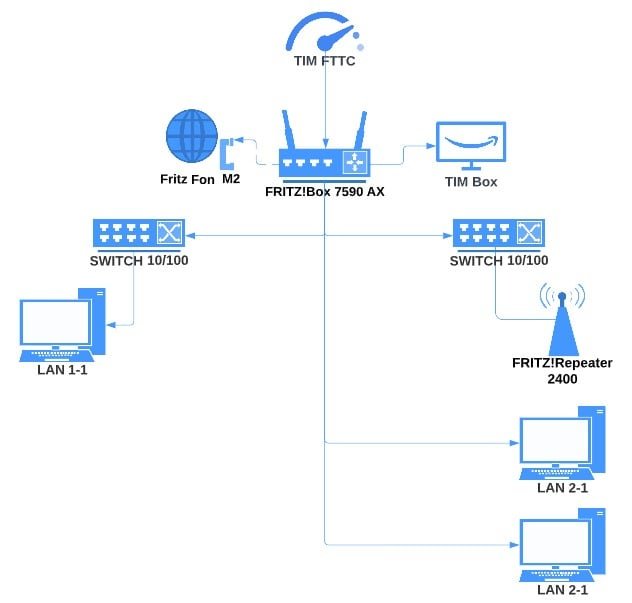

Attualmente il mio provider internet è Tim con la FTTC. Da qualche giorno in zona ho visto che stanno facendo i lavori per la fibra (fibercoop) quindi spero che a breve sia possibile effettuare l'abbonamento con Iliad.
Ad oggi, l'impianto di rete di casa (disposta su due piani) è realizzato in questo modo:
Piano Terra
- Fritzbox a cui sono collegati i due switch di piano
- Switch 10/100 Netgear (putroppo non è 10/100/1000 per scelta sconsiderata del costruttore, che ha risparmiato ben 2€)
- 1 porta LAN
- Fritz FON M2
Primo Piano
- Switch 10/100 (vedi sopra)
- Fritz Repeater 2400 (collegato tramite cavo ad una porta LAN proveniente dallo switch e configurato in modalità "ponte LAN")
- 2 Porte LAN
I cavi che compongono l'impianto dovrebbero essere CAT 6 o, alla peggio, CAT 5e (devo verificare).
Ragionando su come ottimizzare i ben 5 Gbps forniti da ILIAD (suddivisi in 2,5 + 1 + 1 + 1 in WIFI così come riportato dal loro sito internet) ho "partorito" la seguente configurazione.
Alcune premesse:
- voglio tenere l'hardware esistente (mi trovo bene con i fritz! pagati anche non poco 😅)
- voglio sfruttare il più possibile le potenzialità della fibra senza perdermi in colli di bottiglia
CONSIDERAZIONI
- Per migliorare l'impianto sono deciso a cambiare i due switch vergognosi in modo da avere porte Gigabit.
- Probabilmente lo switch PT potrebbe anche essere eliminato e collegare direttamente il punto LAN 1-1 (tra l'altro inutilizzato) direttamente al Fritzbox.
- la porta da 2,5 Gbps dell'IliadBox sarebbe collegata direttamente ad un punto LAN a cui collegare il mio pc.
Che ne pensate? Consigli? Come vi sembra la soluzione?
