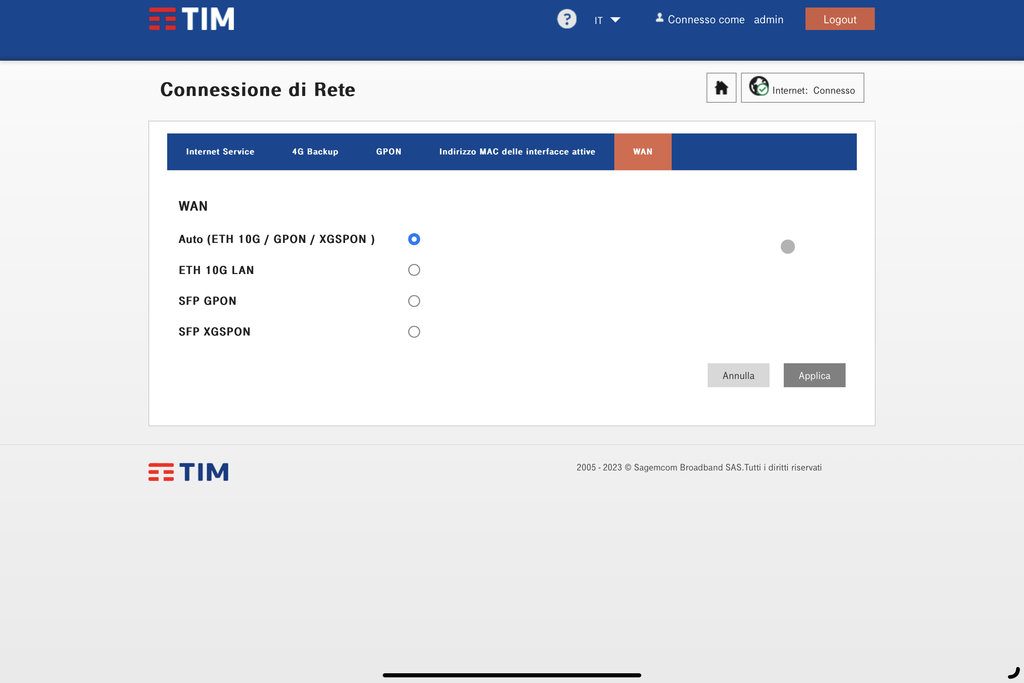

Ragazzi ciao, oggi mi hanno installato la linea a 10 gbps. Ho letto da qualche parte che quello schifo di Sagemcom può essere configurato come ONT puro e far effettuare la connessione a un device a mio piacimento.
Ad intuito credo si debba settare qualcosa in questa schermata per poi collegare il mio router alla porta a 10 gbps e fare la sessione pppoe dal mio device.
Ho detto cose giuste oppure sono tutte castronerie?

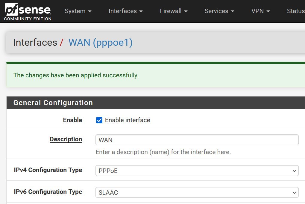

    tiberio87 Tutto funziona di suo senza nessuna configurazione lato sagecomm. Il tuo router dovrà essere collegato alla porta LAN 10gbe ed instaurare una pppoe SENZA VLAN. Ho usato questa configurazione per un bel po' di tempo e l'ho trovata molto stabile.

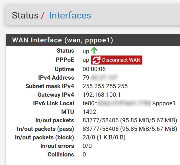

          nanomad ho seguito la tua guida e sono riuscito ad instaurare una pppoe sul router mio, ma è possibile che il sagemcom sia connesso con un ip e il router con un altro ip? Praticamente due sessioni pppoe sulla mia linea?

                    E' una semplice PPPoE (Routed) senza tag VLAN. Username e password a piacere (ma obbligatori). TIM consiglia le solite:
                    Username: numero di telefono
                    Password: timadsl
                    La voce resta registrata sul sagecomm invece

                    Hai messo l'IP del tuo router in cascata in DMZ? Hai disattivato il firewall sul F5684?
                    nanomad Confermo anche a me hanno proposto l'uscita del tecnico a 90€ per la conversione verso l'ONT esterno.
                      qualunque router attacchi al sagemcom ti aumenta il ping. ci ho sbattuto abbastanza per poi perderci le speranze. TIM dovrebbe vendere la 10GB senza sagemcom.. perchè è quel modem l'unica cosa che fa andare la linea male.
