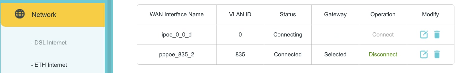

    Qui ci sono le due configurazioni sotto DSL, la prima la feci io anni fa, la seconda, non capisco bene come, ma l'ho trovata li e si è connessa automaticamente quando sono passato a FTTH, infatti prima era in stato disconnect ed ora è in connect.
    Questa è appunto la sua configurazione.

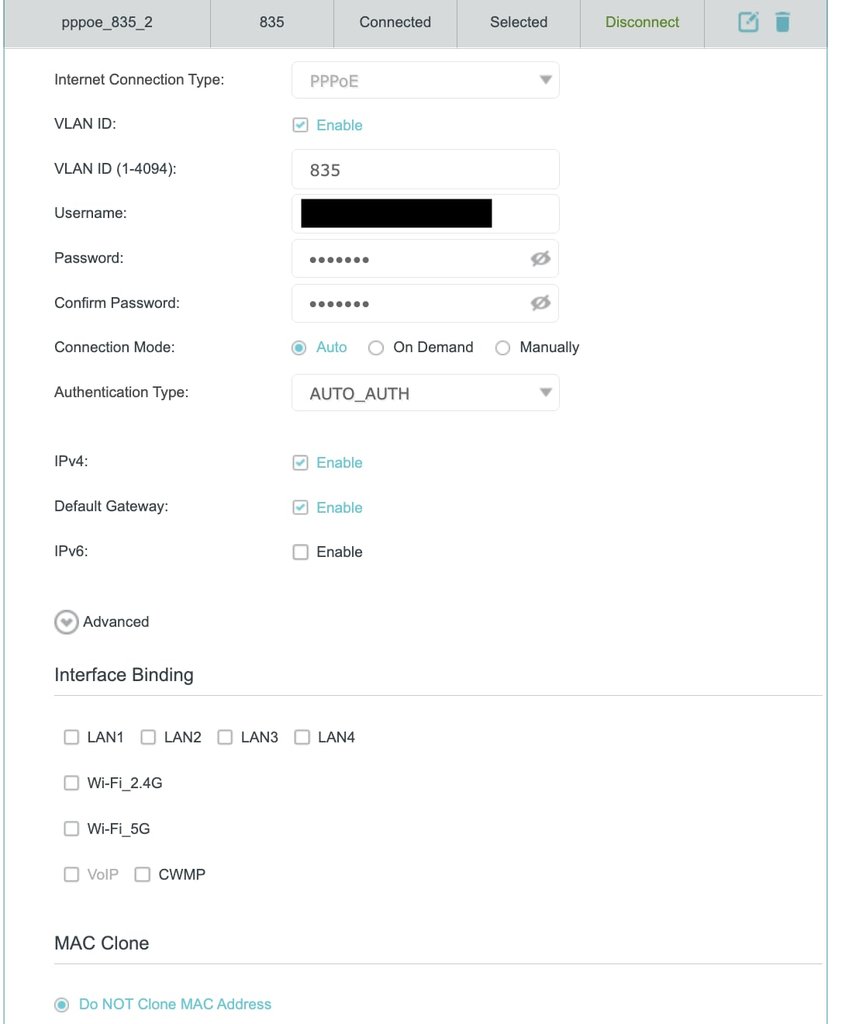

    Queste sono le altre in ETH internet, che seguendo la guida TP-link, pensavo fossero quelle che avrebbero dovuto funzionare.
    Anche in questo caso, la prima era già li, ed è questa:
    La seconda l'ho creata io seguendo la guida TPLink:
    Non mi è ben chiaro come facesse a funzionare anche senza che io creassi questa seconda configurazione, ma solo con la prima in DSL, fatto sta che non riesco a far andare il telefono.

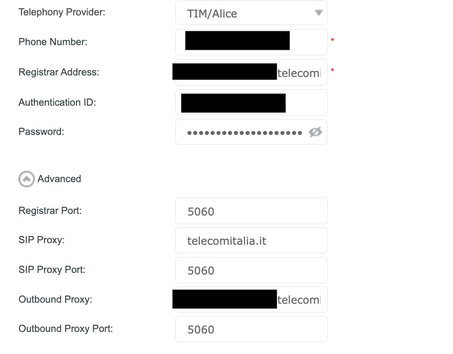

    Per il telefono, questa è la configurazione che avevo prima ma che non va più:
    Phone number e Authentication ID hanno il numero di tel.
    Registrar Address e Outbound Proxy hanno lo stesso valore.
    Ho provato a crearne un'altra anche per prova, ma senza successo anche perchè nella guida non dicono proprio esattamente i valori da inserire, comunque ho fatto diverse prove, ma nulla..
    Qualcuno sa da darmi qualche consiglio su cosa è sbagliato nella configurazione?

      Le connessioni DSL non sono più usate, visto che non c'è nulla connesso alla porta DSL. TIM usa PPPoE quindi configurazioni IPoE non funzioneranno - le puoi cancellare. Poi hai il VoIP attivo sull'interfaccia DSL, e quindi non lo puoi attivare sull'interfaccia ETH PPPoE. Elimina anche le configurazioni DSL (o disabilita almeno il VoIP lì), e attiva il VoIP sulla connessione ETH PPPoE che è quella connessa.
      Vedi se così va...
