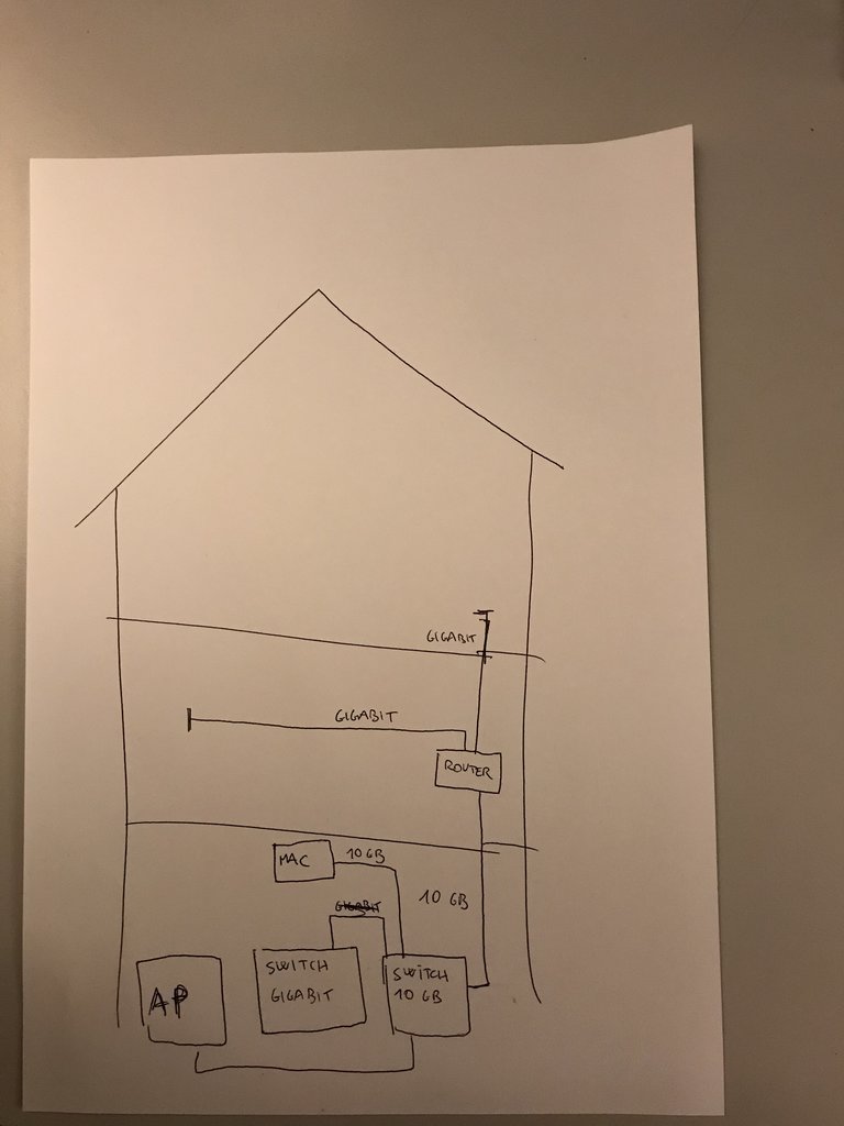

La mia rete di casa su 3 piani è così configurata:
  • Router Qnap Qhora 301w che dispone di 2 porte 10 gb e 4 gigabit.
  • Dal router che si trova al secondo piano partono 3 cavi montanti per ogni piano, uno va al 3 piano, uno resta al secondo e uno scende al primo.
  • al primo piano è dove mi interessa portare la 10gb, in pratica nella lan uscita 10 gb andando al primo piano dovrei mettere uno switch da almeno 2 porte 10 gb per collegare tutte le periferiche, dove già ora ho installato un router fritzbox 7590 configurato come Ap.
Secondo voi, al primo piano dove mi arriva il cavo montante collegato sulla 10gb del router, quale switch con almeno 2 porte 10 gb dovrei mettere? Così una porta la manderei direttamente al Mac che ha scheda rete 10gb, e le altre porte anche 2,5 le manderei in altro switch semplice gigabit dove collego il router fritzbox configurato come ap, e tutte le altre periferiche

          Ma questo modello qui potrebbe essere una soluzione ?
          https://www.qnap.com/it-it/product/qsw-2104-2t
          Nelle due porte da 10 gb collego quello che mi arriva dal router e l’altro nel Mac, poi in una delle porte 2,5 collego il fritzbox che funge da ap, e in una di quelle che rimangono andrei in un altro switch che già ho da 1gb 16 porte dove ho collegato play, tv, Sky, DVD, sonorità ecc.
          potrebbe andar bene come soluzione ?
