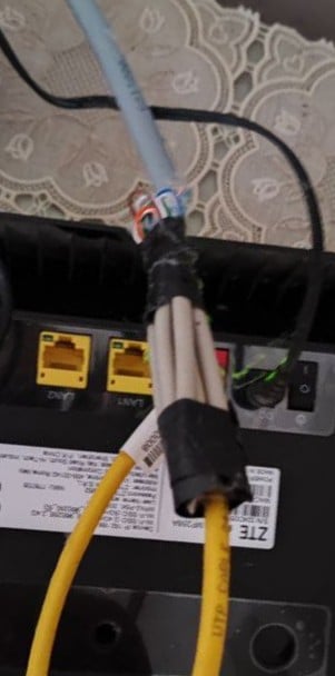

                        Vippolito Ma esistono gli elettricisti o gli specialisti di rete che crimpano i cavi meglio che la fabbrica.....
                        Così tipo?
                        (fotografo @ElCresh)
