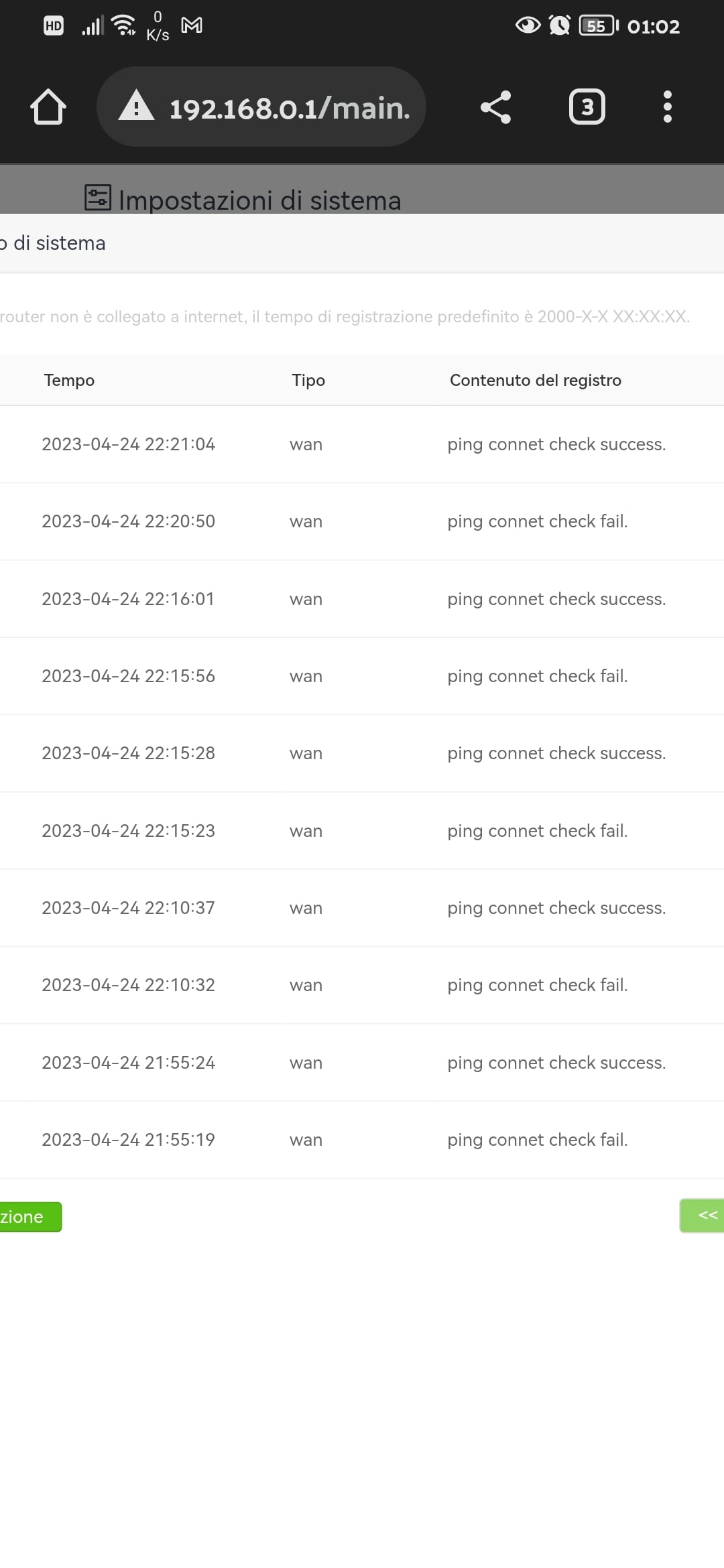

Ciao, questo in foto è il registro di un router Tenda collegato in cascata ad uno ZTE MC889. Ad ogni check fallito corrisponde una disconnessione di qualche secondo e se sto guardando qualche contenuto in streaming, ovviamente, si blocca. Ho provato a disabilitare dalle opzioni firewall dello ZTE la risposta al ping e anche dalle impostazioni del Tenda. Ho fatto delle prove con varie combinazioni ma il problema rimane. Come potrei risolvere? Il problema di questo check fallito dipende dallo ZTE o dal Tenda?

        Non vuol dire molto, quella è la funzione di un WAN ping check, riavviare la connessione in caso di fallimento.

                E' solo un nome generico che significa "manda i pacchetti ICMP attraverso la porta WAN (e non attraverso le porte LAN)", ma se non ricevi l'echo reply dall'indirizzo pingato (i fail che vedi nel log) e (caso dello ZTE in "bridge", e se è effettivamente in bridge) gli echo reply non vengono filtrati, è più che possibile un problema dell'indirizzo che stai pingando.
                Ma "possibile" non signifca "certo": quindi si ritorna a monte. Sul tenda, cosa c'è scritto a proposito dell'indirizzo da pingare per il WAN check? Leggi il manuale e riportalo.
                Risolto diminuendo l'MTU del router, grazie a tutti per i suggerimenti.
