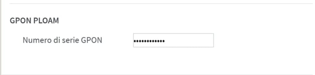

In linea di massima ti basta inserire solo il GPON Serial Number nella pagina Support del Fritz e vai con dio,

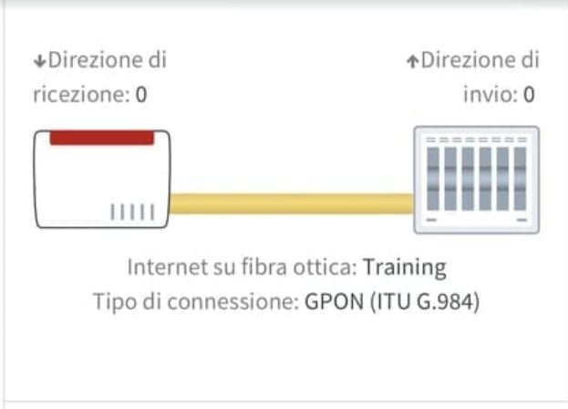

se leggil'olt vendor, leggerai Huawei, se sei sotto alcl avrai una schermata molto simile a questa:

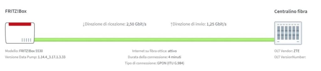

in caso di OLT ZTE (non il tuo caso) o Huawei, leggerai l'Olt vendor nel riepilogo
Naturalmente il GPON SN va inserito in maniera corretta, se Tiscali ti consegna l'ONT ZTE F6005, dovrai inserire : ZTEG + ultime 8 cifre indicate sul retro dell'ONT

mIRChele SFP sul quale poi andrei a copiare password PLOAM e seriale
Su Fibercop non esiste PLOAM Password, solo il SN che tuttavia va inserito in quel menù dove dice sopra PLOAM e sotto Numero di serie GPON
