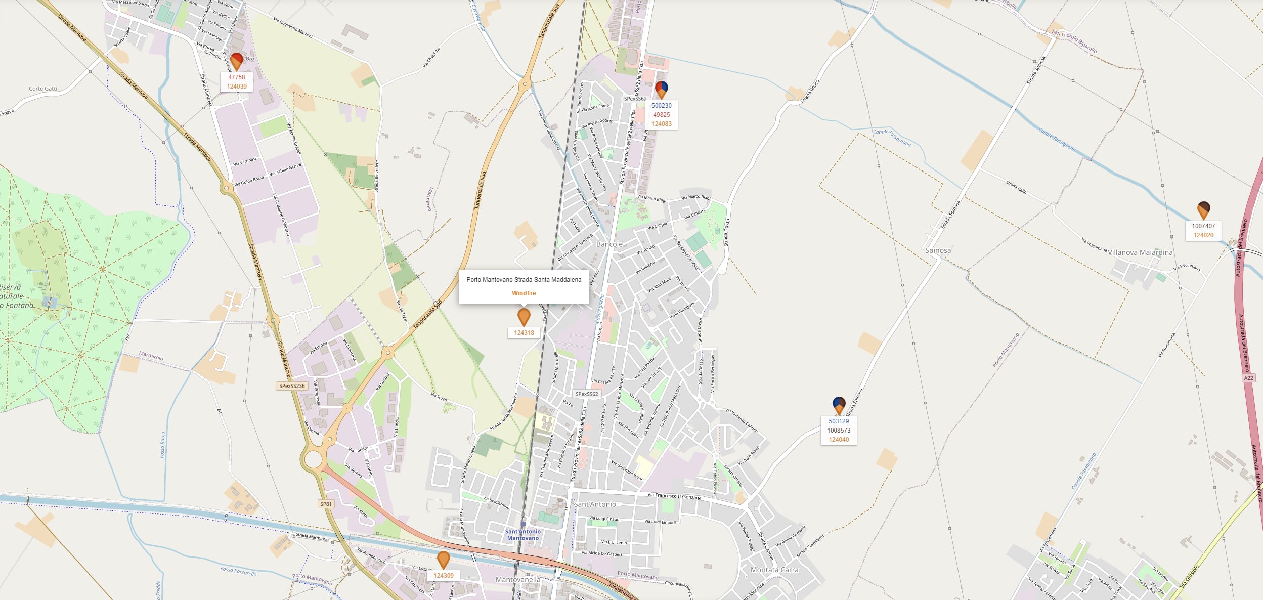

Sul tetto ho visuale della bts windtre che si trova a circa 350m. Penso che lo smartphone si sia collegato a quella visto che la seconda bts windtre si trova a circa 2-3km e non è visibile (coperta da abitazioni, alberi).

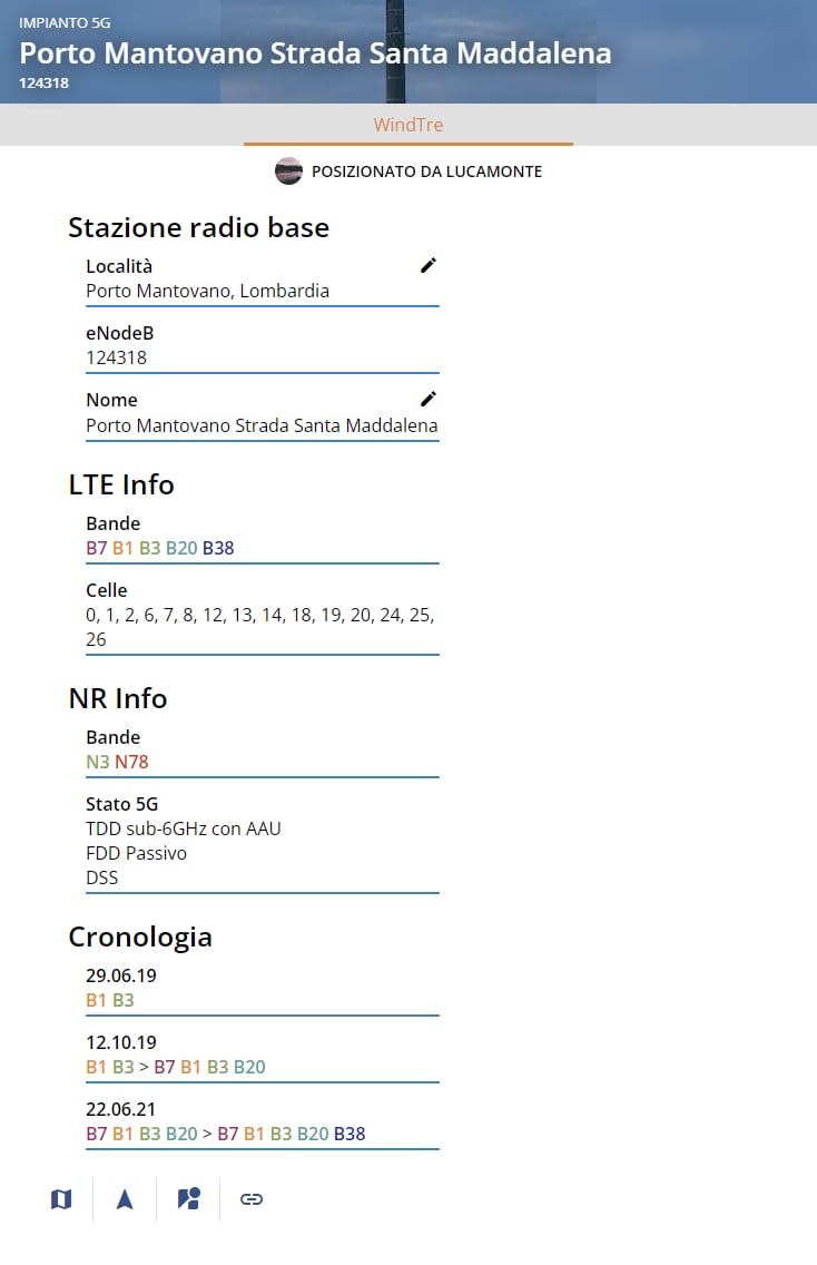

Allego screenshot della mia bts e delle bts circostanti windtre
