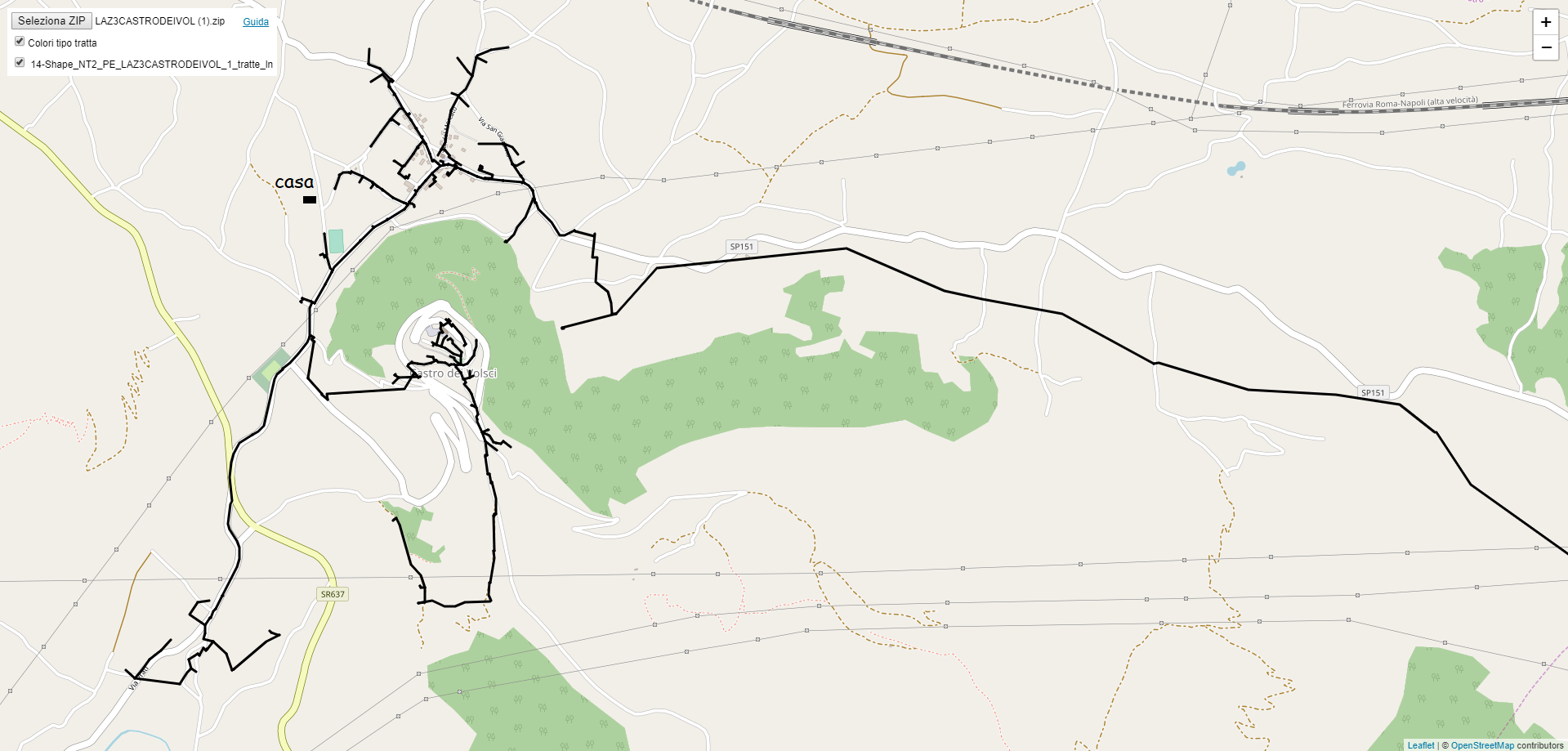

matteocontrini LorenzoSpegnackPenna bisogna avere una visione d'insieme del comune, andare a guardare la mappa metro per metro non aiuta più di tanto a capire cosa vogliono fare
LorenzoSpegnackPenna matteocontrini Pensi che verrà comunque installato un ROE o un PTA nelle vicinanze?
LorenzoSpegnackPenna matteocontrini o uno o l'altro, se vengono installati i ROE su quelle tratte non credo proprio di avere possibilità di essere raggiunto (40/50m massimi e quei punti sembrano essere distanti almeno 60/70 metri) mentre con dei PTA (Tombino?) dovrei essere raggiunto senza problemi nonostante la distanza, corretto?
LorenzoSpegnackPenna (per capirci sono 12 anni che aspetto questa posa della fibra ottica e sarebbe spiacevole trovarmi comunque con una mera FWA, mi sto solo facendo mille arrovellamenti per rappacificarmi)
matteocontrini Hadx ma guarda la mappa. Hanno passato tutte le vie e hanno raggiunto quell'incrocio addirittura da due "lati"
_filippofavaro Hadx confermo, il limite dovrebbe essere di 40mt. Però teoricamente se si riesce a raggiungere l'abitazione da uno dei due lati in via aerea non credo ci possano essere molti problemi.. Se è da fare invece uno scavo "dedicato" presumo che o si è a progetto o non verrà eseguito (economicamente parlando non ha senso).
LorenzoSpegnackPenna matteocontrini dici che posso sta tranquillo? a me mi preoccupa solo che entrambi gli estremi sembrano distanti
Hadx matteocontrini Si, ma come distanze non sono brevi. Non so se puntano a cablarlo con un pta e scavando i rimanenti 70 metri.
LorenzoSpegnackPenna Hadx guarda a ceprano ho visto abbastanza tombini BUL (citta a 7 minuti di distanza da castro dei volsci, intervento pubblico come il mio), quindi mi aspetto che ci saranno tombini anche qui, anche perchè altrimenti diverse persone rimarrebbero ingiustamente escluse dalla copertura per pochi metri.
matteocontrini Hadx beh ma la linea telefonica ce l'ha già. La fibra ottica arriva qua: E la casa è una di quelle a sinistra. È vero che è al limite, ma sarebbe ridicolo non coprirlo o dichiararlo non coperto, per qualche metro. EDIT: il cerchio sopra credo sia un po' più in su nella via in realtà
LorenzoSpegnackPenna matteocontrini Anche perché mi arrabbierei di brutto e salirei in comune a fare il folle a chiedere spiegazioni ogni giorno da vero incivile. Scherzi a parte sono della tua stessa idea.
matteocontrini Ma non capisco perché insistete con questi scavi 😅 in moltissimi comuni il riuso delle infrastrutture è dell'80-90%, come si vede dalle mappe SINFI, quindi la probabilità che debbano scavare per arrivare fino alla casa è bassa... Sicuramente ci sono già cavidotti esistenti e i pozzetti BUL li avranno messi in posti intelligenti si suppone
_filippofavaro matteocontrini hai ragione, tieni conto che però le infrastrutture esistenti non sempre sono utilizzabili in campo.. più di qualche volta attivazioni sono andate KO per tratte interrate di ED ostruite giusto per dirtene una..
matteocontrini _filippofavaro sì questo si scoprirà... Più che altro potrebbe essere un problema se il civico non viene dichiarato coperto, anche se tecnicamente sarebbe cablabile, no?
_filippofavaro matteocontrini esatto, bisogna vedere se il suo civico da progetto risulta sotto qualche PTA
andreagdipaolo matteocontrini Più che altro potrebbe essere un problema se il civico non viene dichiarato coperto, anche se tecnicamente sarebbe cablabile, no? Me ne sono capitati e ci hanno istruiti su come inserirli, e finora ho sempre avuto 100% di successo con cliente attivo e navigante.
