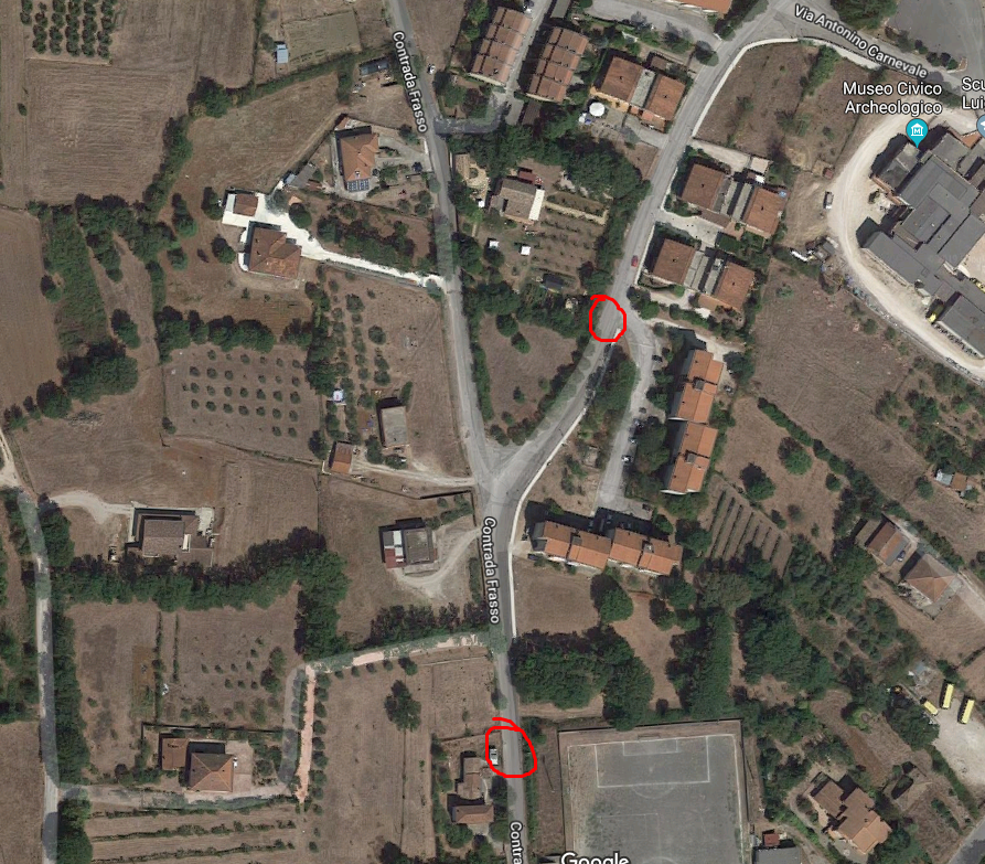

matteocontrini Hadx beh ma la linea telefonica ce l'ha già. La fibra ottica arriva qua: E la casa è una di quelle a sinistra. È vero che è al limite, ma sarebbe ridicolo non coprirlo o dichiararlo non coperto, per qualche metro. EDIT: il cerchio sopra credo sia un po' più in su nella via in realtà
LorenzoSpegnackPenna matteocontrini Anche perché mi arrabbierei di brutto e salirei in comune a fare il folle a chiedere spiegazioni ogni giorno da vero incivile. Scherzi a parte sono della tua stessa idea.
_filippofavaro Hadx confermo, il limite dovrebbe essere di 40mt. Però teoricamente se si riesce a raggiungere l'abitazione da uno dei due lati in via aerea non credo ci possano essere molti problemi.. Se è da fare invece uno scavo "dedicato" presumo che o si è a progetto o non verrà eseguito (economicamente parlando non ha senso).
matteocontrini Ma non capisco perché insistete con questi scavi 😅 in moltissimi comuni il riuso delle infrastrutture è dell'80-90%, come si vede dalle mappe SINFI, quindi la probabilità che debbano scavare per arrivare fino alla casa è bassa... Sicuramente ci sono già cavidotti esistenti e i pozzetti BUL li avranno messi in posti intelligenti si suppone
_filippofavaro matteocontrini hai ragione, tieni conto che però le infrastrutture esistenti non sempre sono utilizzabili in campo.. più di qualche volta attivazioni sono andate KO per tratte interrate di ED ostruite giusto per dirtene una..
matteocontrini _filippofavaro sì questo si scoprirà... Più che altro potrebbe essere un problema se il civico non viene dichiarato coperto, anche se tecnicamente sarebbe cablabile, no?
_filippofavaro matteocontrini esatto, bisogna vedere se il suo civico da progetto risulta sotto qualche PTA
andreagdipaolo matteocontrini Più che altro potrebbe essere un problema se il civico non viene dichiarato coperto, anche se tecnicamente sarebbe cablabile, no? Me ne sono capitati e ci hanno istruiti su come inserirli, e finora ho sempre avuto 100% di successo con cliente attivo e navigante.
Ciak35 matteocontrini Quindi possono riutilizzare i tombini della telecom per mettere la fibra fino a casa?
andreagdipaolo Ciak35 Per entrare dentro casa, certamente. A un cliente mio hanno fatto 170 metri di tratta esterna dal PTA a dentro casa nei tombini Telecom.
